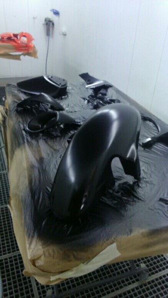

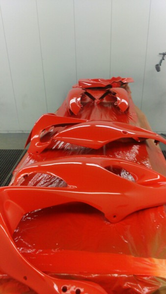

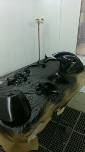

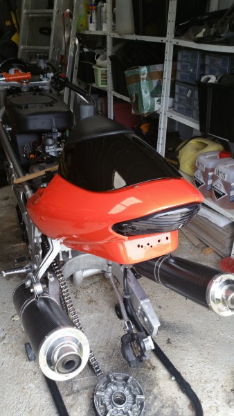

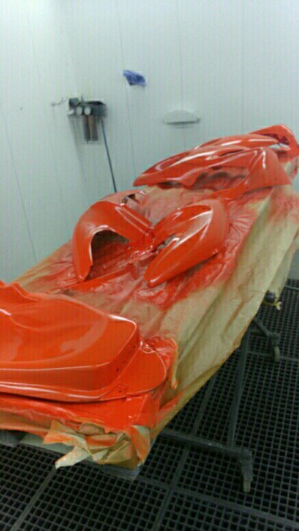

Début de mise en peinture des carénages

Pinaise, c'est toi qui peint ?

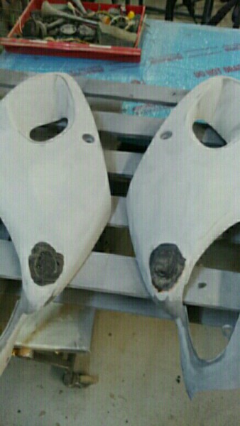

Le mastic noir aux emplacement des clignos, c'est du bouchage ou bien du remodelage ?
Bravo, tu ne chômes pas... Enfin, je veux dire, on n'est pas à le RAPETEU euh... RATEPEUH... :thumbleft: :thefinger:
Oui, c'est LeGlaude en bas à gauche, il revient de la Bardade :cyp: :blackeye:
Désolé de pourrir :angel4:

Si c'est du mastic, tu utilises quoi ?
Ce genre de truc :
Tu conseilles un produit pour faire ce genre de boulot ?
Genre comme dans Wheeler Dealers ?

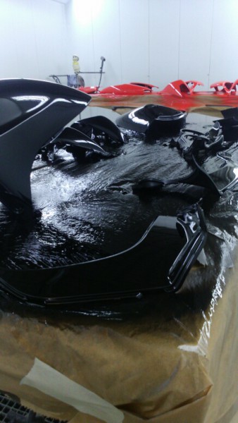

J'ai fait toute la préparation des carénages, j'ai rebouché les clignotants et les cassures avec de la patte abs que j'ai fabriqué avec un tuto.
Après ponçage, j'ai mastiqué tous les éléments avec un mastic bicomposant, poncé et j'ai tout apprêté .
Pour la phase peinture j'ai une petite main qui me le fait pour pas cher car je veux un résultat nickel et c'est un métier peintre carrosserie.

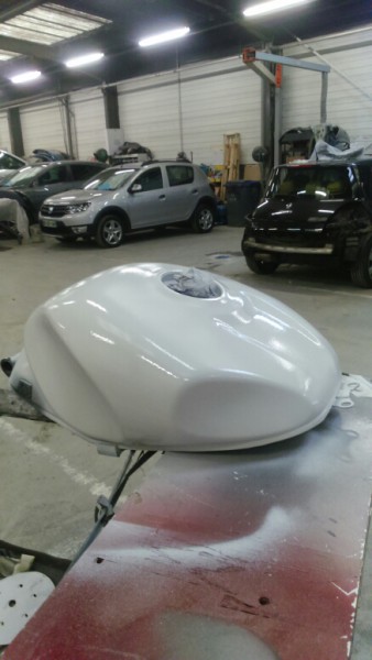

Mais on ne voit pas le réservoir en peinture, ou bien c'est moi qui vois mal ? :bounce:

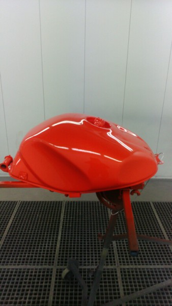

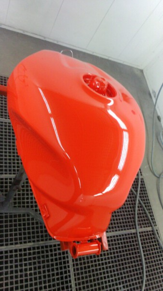

Le réservoir est encore sur la moto, il sera démonté ce we et sera peint la semaine prochaine.

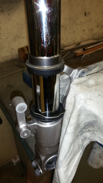

Message par fred121292 » 17 mars 2016 22:09
Voici quelques photos du boulot du WE

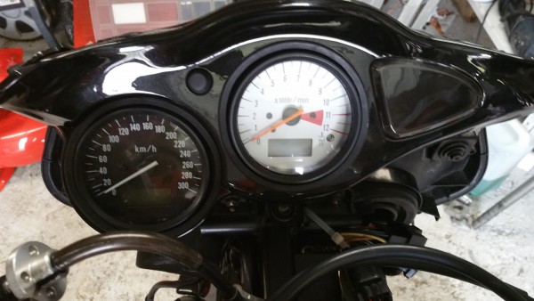

Message par fred121292 » 19 mars 2016 16:45
Le remontage commence

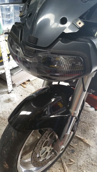

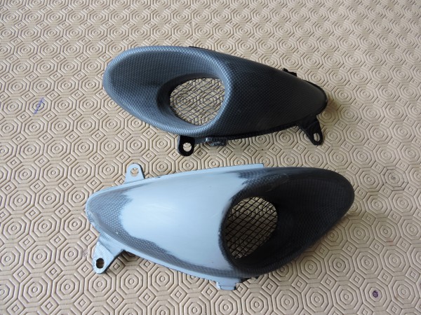

Tite question : sur la photo ci-dessous, on dirait que tu as poncé la surface en "carbone", du moins, finition tissé, et la question est, est-ce que c'est de la matière brut ou bien juste de surface ? Car le poncé révèle toujours la matière tissée... Chépo si chuis clair :mrgreen:
En gros, si je ponce les miens pour les revernir, est-ce que je perdrais l'aspect "carbone" ou bien je pourrais le conserver ?

AlexMarty a écrit :Super boulot dis donc ! Bravo :shock:
L'aspect carbone est en fait une peinture donc si tu ponce au 1000 à l'eau pas trop longtemps tu vas juste attaquer le brillant et tu pourras revernir.
Sinon un covering carbone 3m fait un très bon effet de ce que j'en ai vu.
