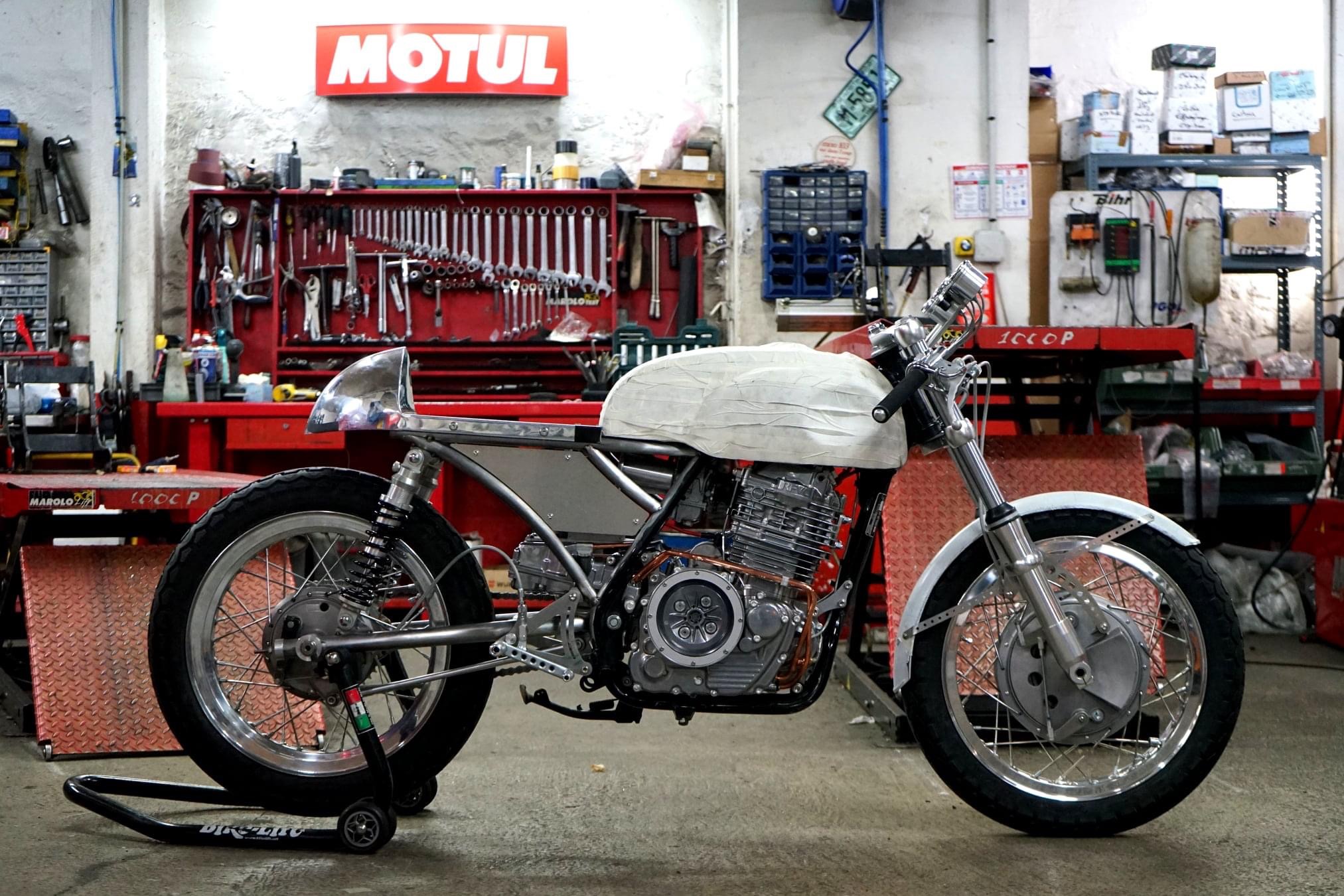

Message par lolowankers » 08 déc. 2020 17:53
OUAIS BOF....j'aime pas la selle :angel4: :lol: :lol:
Re: re-modif moto guzzi nevada 750 by lolow
Message par lolowankers » 08 déc. 2020 17:57
commande reculées coté frein...
tchek 8) 8)
reste plus qu'a finir de meuler le cadre pour virer le reste de la fix d'origine :bounce: :bounce:
coté sélecteur c'est mi-tchek mais ça vas l'faire :mrgreen:
Message par L'Bourrin » 09 déc. 2020 10:17
lolowankers a écrit : ↑
08 déc. 2020 17:57
tchek 8) 8)
Tu meules direct avec tout en place sur le cadre ? les étincelles vont tout niquer...

Re: re-transfo moto guzzi nevada 2020
Message par lolowankers » 12 déc. 2020 18:54
bon bin....c'est du taf de résiner un réservoir :oops: :oops:
ch'uis mort a force de le secouer :bigsmurf: :lol:
8h d'electrolyse
6h de degraisant restom
2h d"anti-rouille restom
2h pour faire circuler la cire
:cyclopsani: :cyclopsani:
j'ai réussi a le mettre en douce dans la maison pour qu'il sèche :toothy7: :lol: :lol:
Message par lolowankers » 13 déc. 2020 11:25
bon....pas une bonne idée de le mettre sur le bureau :violent1:
avec la chaleur la résine a ramollie et a coulée par les sorties des robinets :cyp:
du coup faut ajouter 1 litre d'acétone au budget réservoir, pour nettoyer le bureau :angel4: :lol: :lol: :lol:
ça c'etait la première connerie :angel4:
la deuxième ..c'est du coup, j'ai remis le réservoir au sous sol, mais à l'envers pour pas que les sorties se bouchent :evil4: :evil4:
et pan... ça a séché en faisant des stalactite :oops: :oops:
Message par lolowankers » 14 déc. 2020 19:07
reçu ma nouvelle selle de guzzi V7 8)
bien sur elle vas pas mais c'etait prévu :mrgreen: :lol: :lol:
le bloc compteur se met en place doucement..j'ai coupé en 2 les coupelles et descendu le tout de 4cm, mais maintenant je veux les rapprocher du guidon :albino:
