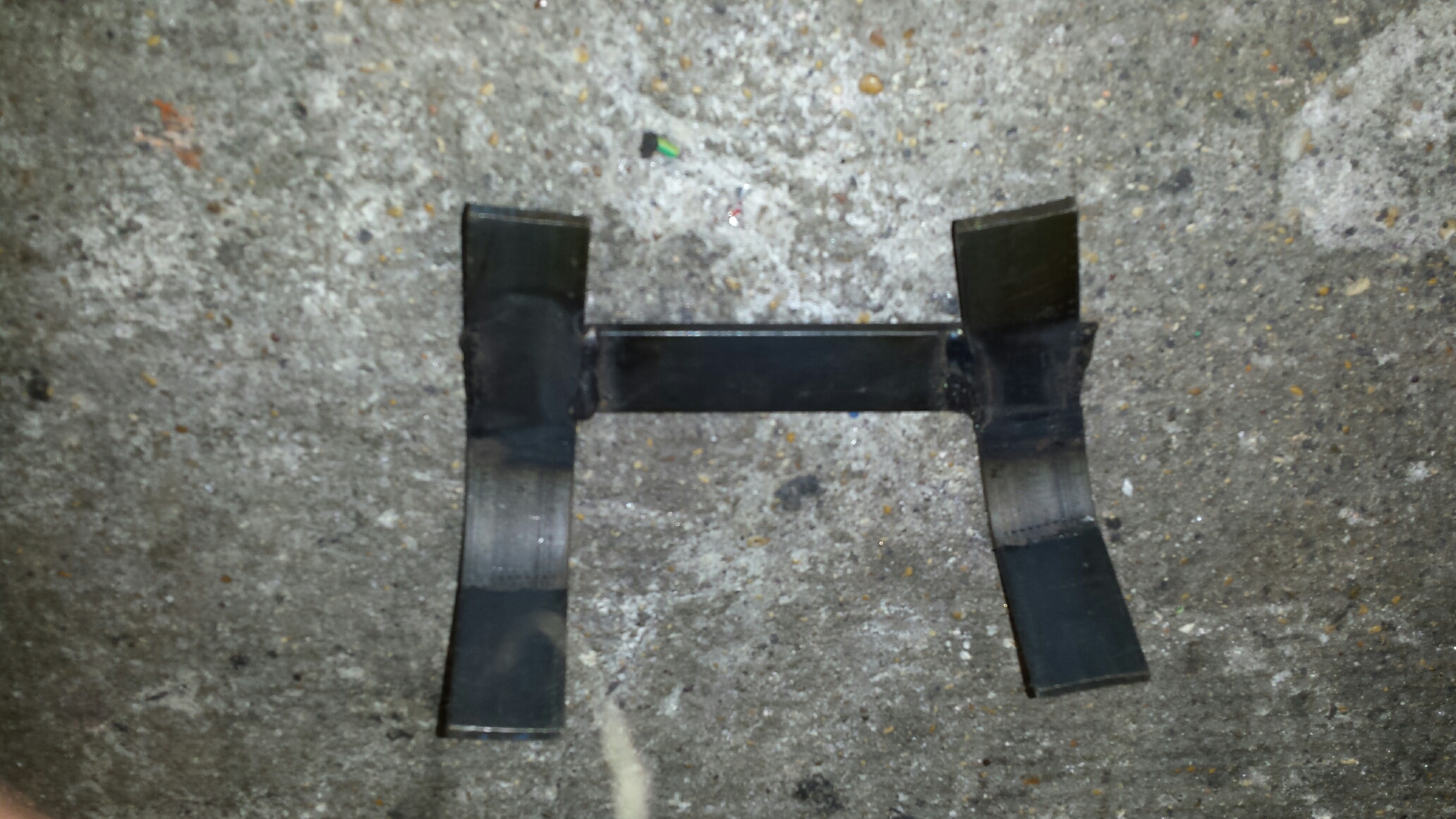

Concernant la noix d'embrayage:
Il faut que tu regardes le gros écrou : il doit être sécuriser par un coup de pointeau sur une rainures de l'arbre primaire. Il faut donc faire l'inverse.
Après tu peux le débloquer (avec une clé à choc de preference) ou avec un outil bricolé (je mets une photo ce soir qui permet de bloquer la noix) ou en mettant un chiffon entre le pignon de primaire et la couronne d'embrayage

J'attends la photo avec impatience, mon cher goeland. :angel4:
voilà, c'est tout simple, ca permet de bloquer l'embrayage. Mais je conseille fortement la clé à choc aussi

On peut considérer l'utilisation d'une clé avec rallonge d'un mètre, pour avoir du couple si on n'a pas de clé à choc ?
C'est serré à combien ? :?:

c'est ce que j'ai fait , besoin d'etre à 3 , 2 tiennent le moteur , 1 dessere , et plutôt 1.5 m :sad5: :sad5: :sad5: :sad5:

95 N.m mais il est peu accessible et pénible quand le moteur est déposé
J'ai oublié de le dire, mais il est plus facile de desserrer cet écrou (comme le primaire qui est un pas à gauche) ou le rotor d'alternateur moteur en place. Mais du coup, il faut sortir le moteur sans carter ce qui est moins pratique
