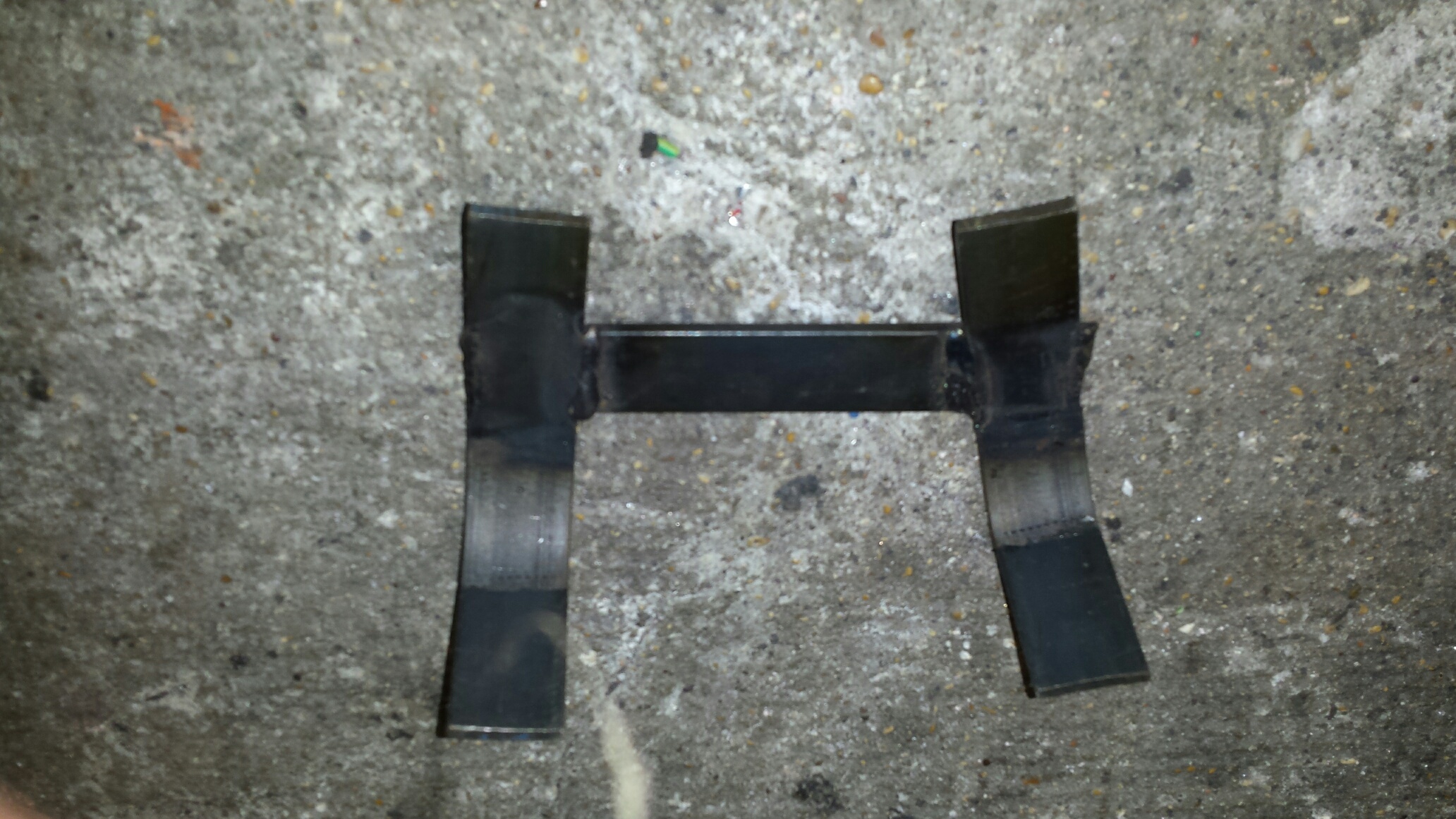

Concernant la noix d'embrayage:
Il faut que tu regardes le gros écrou : il doit être sécuriser par un coup de pointeau sur une rainures de l'arbre primaire. Il faut donc faire l'inverse.
Après tu peux le débloquer (avec une clé à choc de preference) ou avec un outil bricolé (je mets une photo ce soir qui permet de bloquer la noix) ou en mettant un chiffon entre le pignon de primaire et la couronne d'embrayage

Message par goeland_ » 01 févr. 2017 09:09
voilà, c'est tout simple, ca permet de bloquer l'embrayage. Mais je conseille fortement la clé à choc aussi
