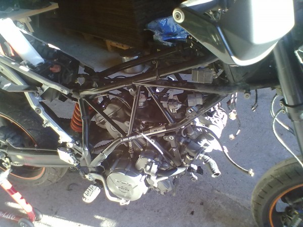

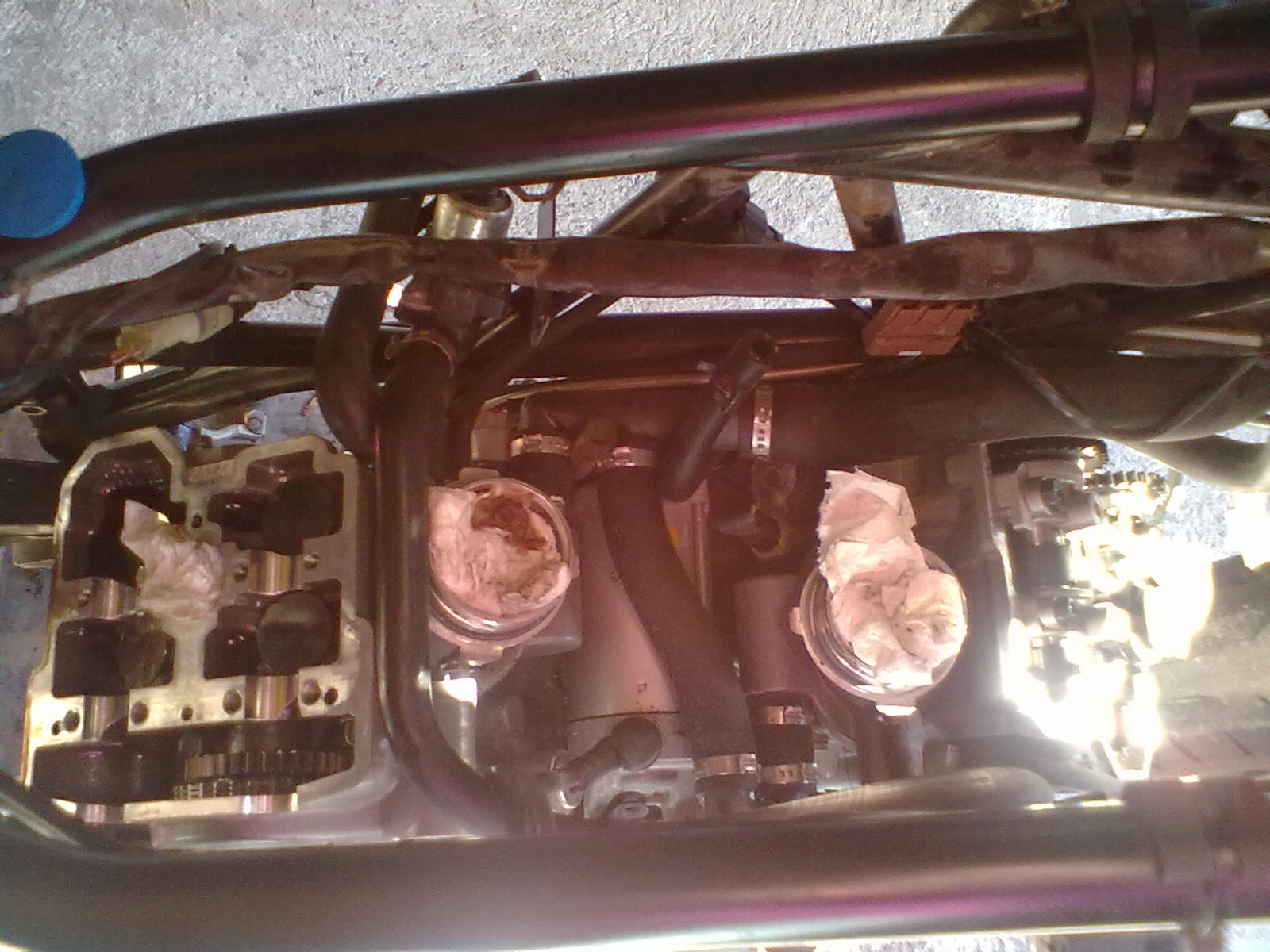

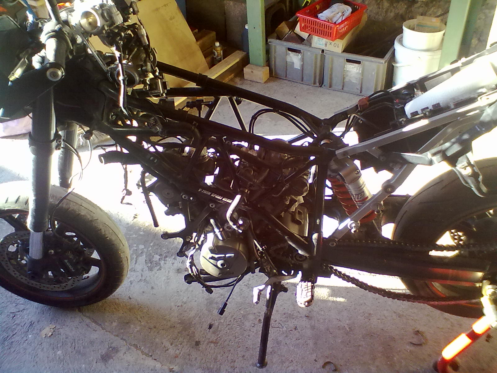

Z'en on mis du bordel autour de ce moteur...j'ai tout enlevé !!!
Il est tout petit ce LC8...
Allé mesurage de pastilles...

T'es pas fou ... qu'est ce que tu lui fais à cette pauv bête....
- Messages : 9817
Re: ChrisBike
la vache
t'y vas pas de mains mortes
et alors t'as trouvé des trucs...bizarres ???

- Jean
- Messages : 8279
Re: ChrisBike
Une BAA mal remontée...prise d'air ???lolowankers a écrit :la vache![]()
Le jeux aux soupapes en dehors des tolérances sur toutes les soupapes...
Un étrier de frein AR grippé...
Un kit chaine raide...
Un pignon de sdb de 16....qui est un 17 !
Un Y d'échappement fendu...déjà ressoudé...
Un radiateur partiellement bouché par les projection de la roue AV...
De la connectique câblée a l'arrache pour les poignée chauffantes et l'indicateur de rapport...
Absence de joint cuivre sur bouchon de vidange...
Un passage de roue mal serré qui "branlouille"...
Des projections partout....de la merde a gogo dans tous les recoins...
Et j'ai pas démonté le train avant...et j'en oublie certainement...
Bon rien de terrible....juste le reflet du travail du concessionnaire...KTM !
Vous comprenez pourquoi je vais si loin dans mon démontage ?
