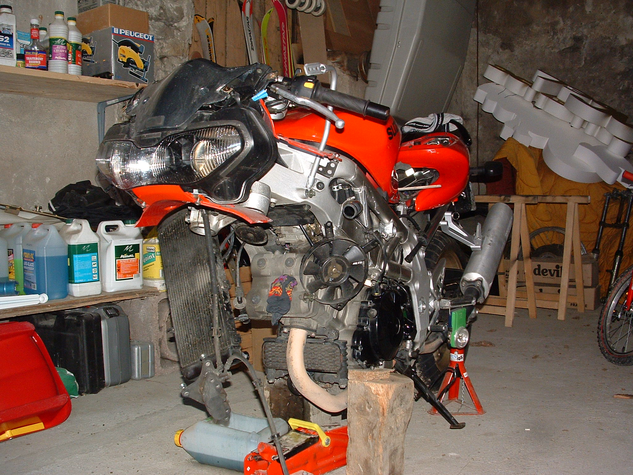

Et n'hésite pas a tout démonter....

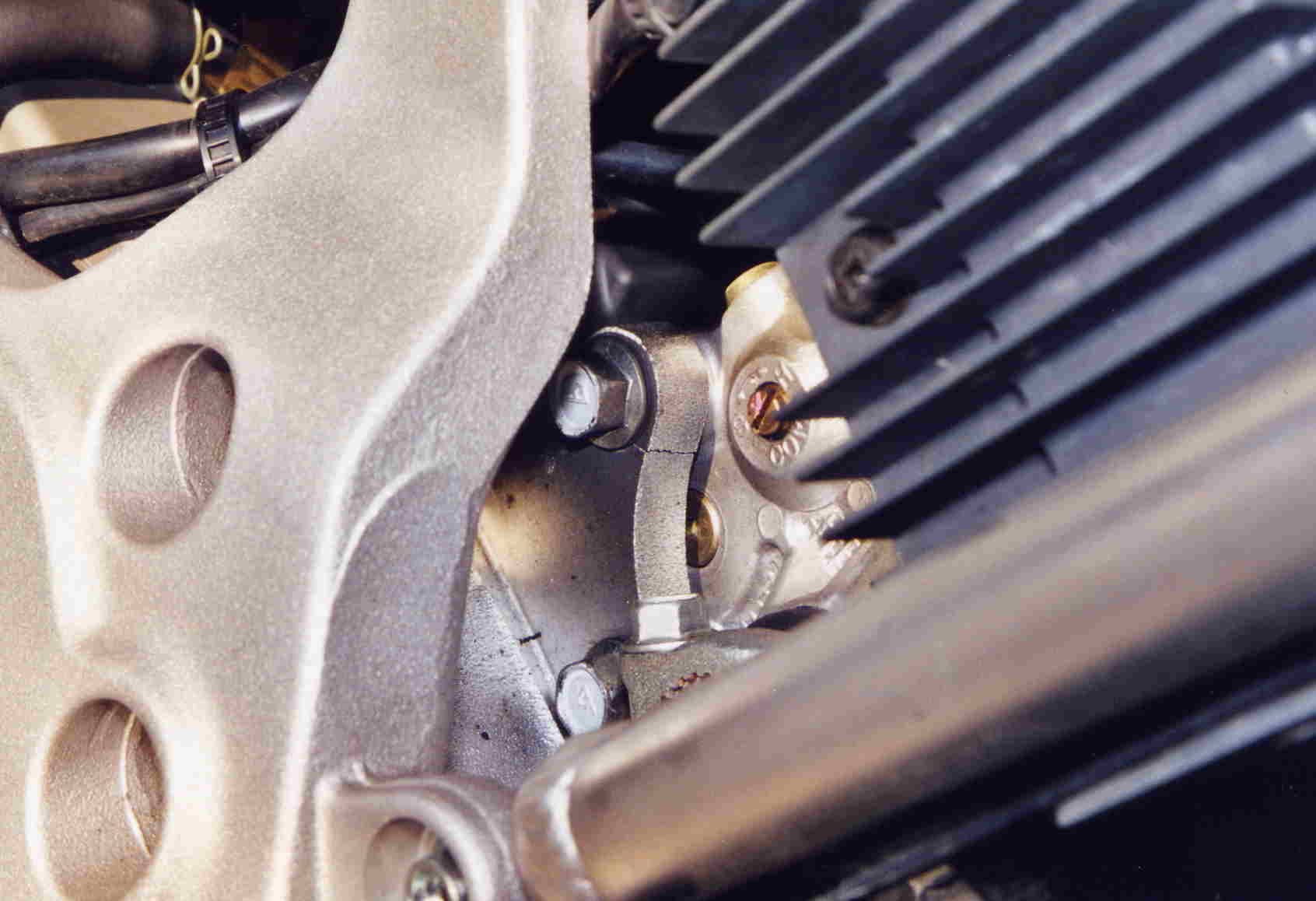

Pense a vérifier ça aussi:
Le support de rotary qui pete....ça c'est plus la merde à réparer
