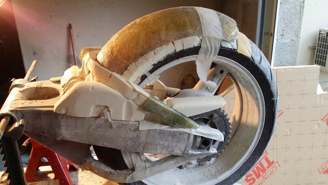

franchement GHOSTDRIVER,
se que tu fait avec ton polystyrène extruder!!!,tu le ferais beaucoup plus facilement avec de la plastiline!!!,fait mois confiance!!!
il ne s’agit pas de te vendre ou de te faire quoi que se soit,c'est juste pour t'aider a te faire moins chier quand tu fait des moulages avec de la fibre/résine,
car le styrène qu'il y a dans la résine attaque le polystyrène et le fait fondre!!
et plus quand l'exothermie se fait sa ne se forme pas comme il faut,
en plus tu n'auras plus besoin de mètre du mastic!!!!pour boucher tes trous!!
je me répète pour que tu te fasse moins chier!!!
tu prends 5kilos de plastiline,(sa se vend au kilos),
sa doit couter entre 40,et,50 roro les 5 kilos,franchement c'est pas chère et réutilisable a volontés,plus besoin de mastic ou de ponçage!!!!!
c'est une patte a modeler industriel pro!!!,qui ne colle pas,et qui est un peu grasse,
mais pas trop,tu la réchauffe pour la travaillé(sèche cheveux,ou a la main)
tu la forme a souhait!!!!
mois,je me suis fait des petits outils pour la travaillè!!!
tu gagneras du temps,de l'argent,et tu pourras te faire des formes plus complexe!!
et au final,tu seras content,
fait un teste si tu me crois pas achète un kilos sa coute 14 ou 15 euros sur e-b....
et tu m'en diras des nouvelles!!!!
je travaillè comme toi avant,mais quand j'ai connu la plastiline terminer de me faire chier comme un rat mort,avec des trucs et astuces qui au bout du compte te revienne plus chère
