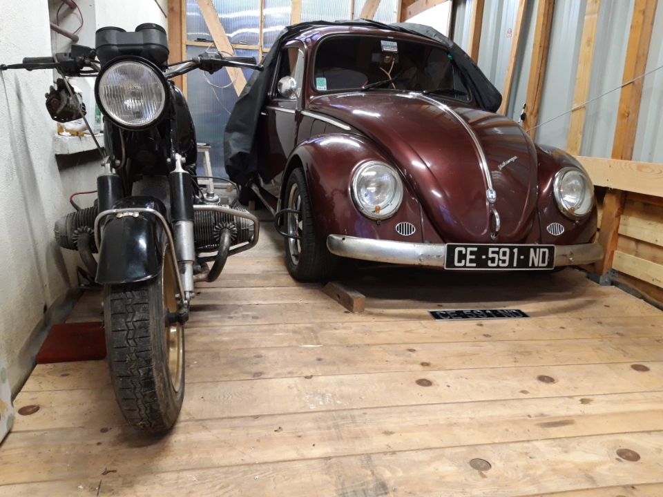

Cool,

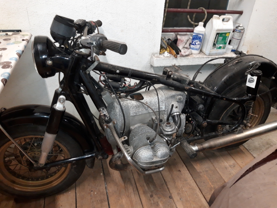

J'ai juste rapatrié la bête ce jour, c' est dingue la largeur du moteur , elle ne passe pas mes portes alors que mes moteurs flat4 sans soucis !
Du coup elle a du rejoindre une copine, 2xplus de roues et de cylindres (de cylindrée aussi si j'en crois les racontards disant que le moteur est un "900").

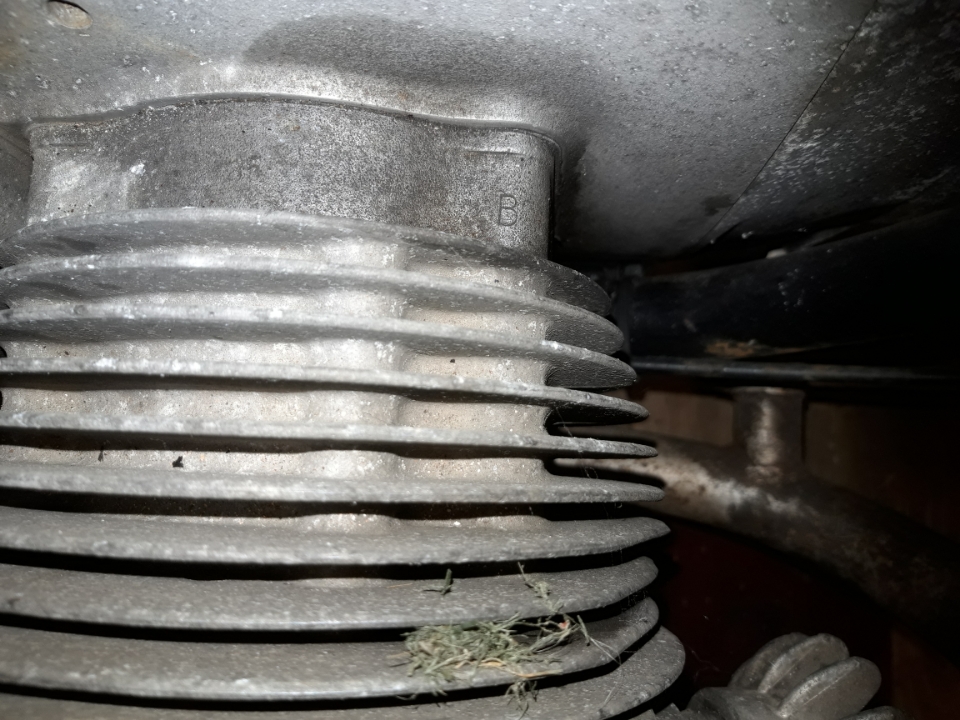

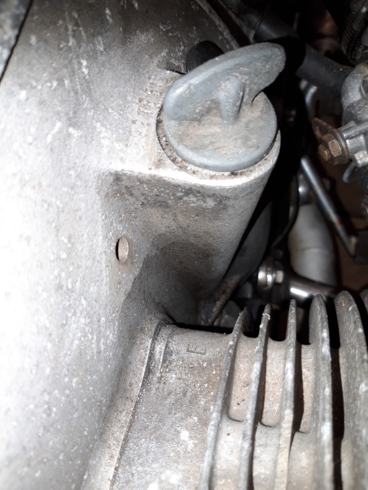

Fais une photo de l'embase des cylindres (entre ailettes et carter) au niveau des marquages de fonderie ou gravage

Message par williamTLS » 08 nov. 2021 18:44
Gauche
Voici le gauche,le droit est marqué B:
L'accès filtre et démarreur.
Bidule a vis dans le vide sous le cache
Lolow tu as un peu raison,je n arrete pas de me cogner dans les cylindres...

Message par goeland_ » 08 nov. 2021 21:23
Difficile à dire : à l'opposé du "B" (qui correspond aux 3 sous cotes d'appairage des cylindres/pistons) il devrait y avoir un chiffre gravé ou moulé qui indique la cylindrée.
Mais on dirait que ca été meulé ?

En frottant j ai vu que les 2 cylindres sont nommés 35,entre les 2 goujons du haut.

Message par goeland_ » 09 nov. 2021 20:14
williamTLS a écrit :
09 nov. 2021 16:36
Donc probablement cylindres chemisés fonte (facile à vérifier à l'aimant). Par contre le chiffre de la cylindrée est juste au dessus du goujon. Donc raté .... :angel4:

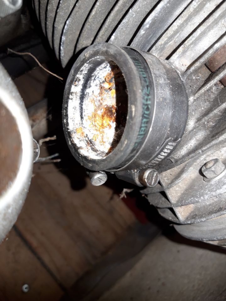

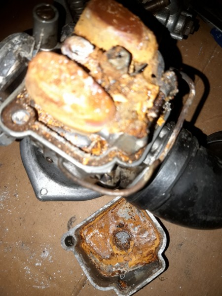

Message par williamTLS » 10 nov. 2021 06:04

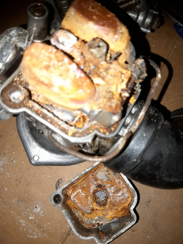

Je n ai pas vérifié, mais je pensais que il y avait tjs des chemises fontes,ce qui me fait un peu peur compte tenu de l etat du carburant droit et de l entree culasse droite

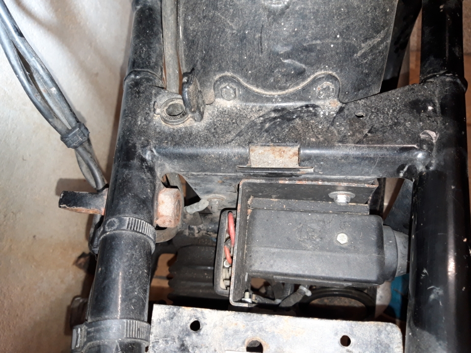

Je vais enlever le cache culbuteur pour avancer dans le désastre,mais j ai un obstacle,la moto ne tient pas debout,elle est posée contre un mur pour faire tout ça.

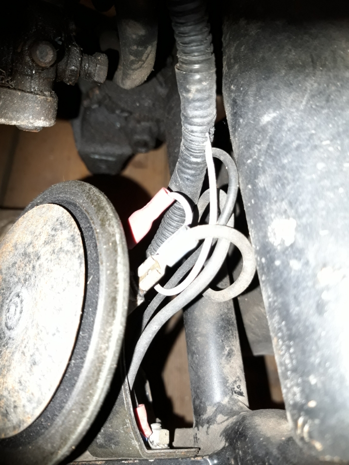

Est ce bien là sur les pattes visibles sous le klaxon et en face qu on monte la béquille?j en trouve ou,y a t il un shop qui référence beaucoup de pièces bmw comme on trouve pour les autos anciennes style mecatechnic?
Re: Twinenvé
Message par goeland_ » 10 nov. 2021 07:30
Oula... démontage complet et nettoyage à prévoir. C'est pas rédhibitoire mais il y a du boulot :drunken:
Bac à US + vinaigre blanc + microbillage à prévoir. Vas y très doucement sur les carburateurs : les filetages sont fragiles
Concernant les cylindres c'est nikasyl à partir de 81 inclus
Je ne comprends pas ta photo concernant la béquille ? C'est normalement sous le cadre au niveau des fixations moteur.
