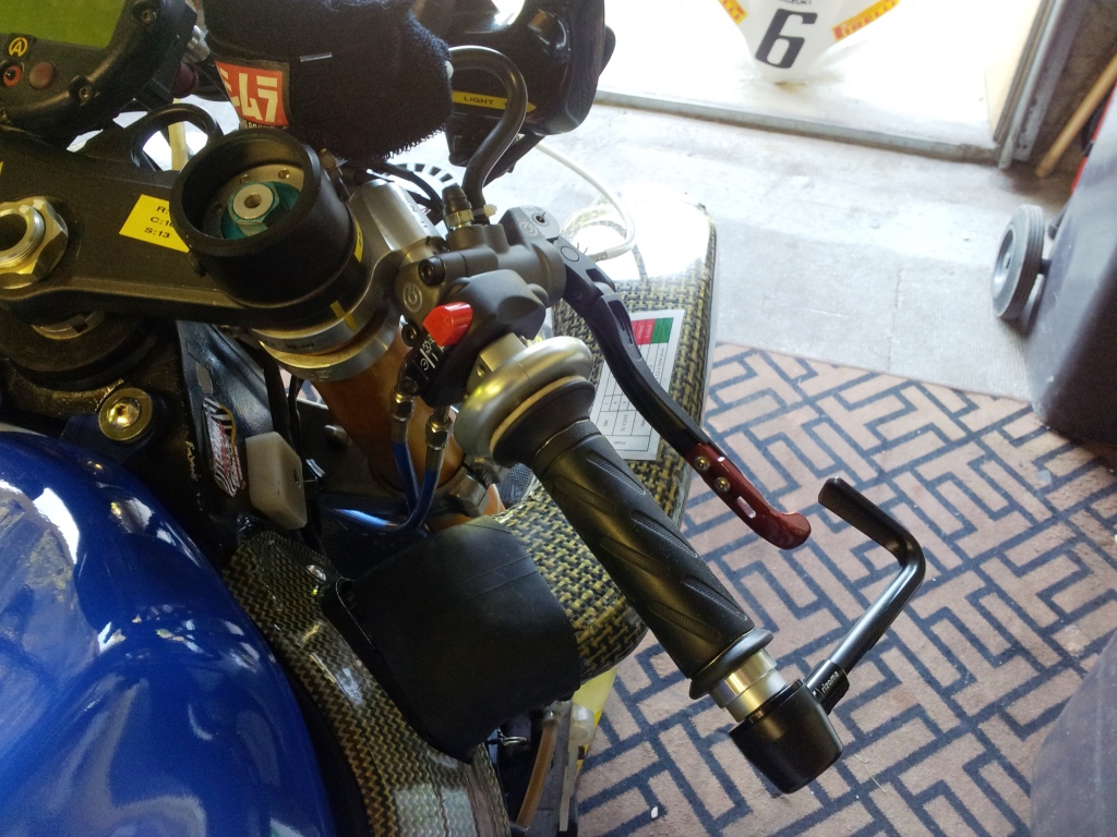

Quelques évolutions printanières :
Montage d'une protection de levier de frein, obligatoire en course depuis le 1 janvier, et pour avoir vue des accrochages au départ, c'est un plus. J'ai choisi le Rizoma, pas donné mais bien fait, pas mal de boulot pour l'installer sur les tubes Robby qui ne sont pas du tout prévus pour
Montage d'un tirage rapide : il trainait dans l'atelier et on s'est apercu que la course de l'origine était trop longue pour un usage piste, pas de beaucoup mais suffisament pour devenir génant. Le Robby offre 4 inserts de diamètre évolutifs mais il faut adapter un nouveau commodo de démarrage/coupe contact.
Pas de modifs énormes, juste de l'ergonomie.
On a encore deux autres trucs sous la manche : shifter (encore de l'ergonomie) et [censuré] ... ben quoi peut etre que le SERT et YEC lisent le forum (je n'ose même pas penser au HRC !!!) :angel4:
Re: Préparation d'un GSXR 1000 2003 endurance
Publié : 29 mars 2014 21:17
par Hibernatus
Question de novice :roll: : à quoi sert la protection (?) noire en haut du tube de fourche ?
Publié : 29 mars 2014 21:24
par Jean
Hibernatus a écrit :Question de novice :roll: : à quoi sert la protection (?) noire en haut du tube de fourche ?
C'est quand tu dépasses le mode hyperespace et qu'en mode furtif tu passes sur le dos....ça oblige souvent a abandonner le navire....qui lui n'est pas prévu pour se déplacer sur les bouchons de fourche....j'ai été clair ??? :angel4: :angel4:
Publié : 29 mars 2014 21:35
par goeland_
C'est bien résumé, les bouchons Ohlins coute un bras et deux reins... HT

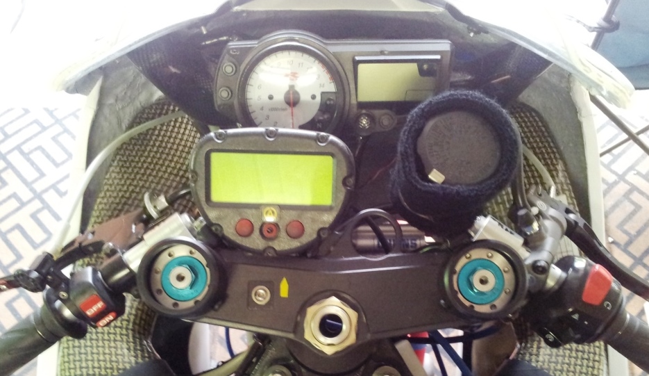

j'ai fait du ménage sur le té sup : recentrage de l'alfano et du bocal de LdF.
le but : ramener toute cette quincaillerie vers la colonne de direction, les protéger et rendre le compteur plus lisible
avant :
après :
Publié : 19 avr. 2014 10:05
par dragon_a_lunette
Pourquoi protéger? Des chutes sont prévues ???? :mrgreen: :mrgreen: :angel4:
Publié : 19 avr. 2014 10:58
par bezedache
T'as aussi enlevé la flèche jaune sur le té sup, t'as pas peur que la pilote ne sache plus où aller ?? :mrgreen:
Publié : 19 avr. 2014 18:47
par goeland_
Piloter c'est être au limite : celles du pilote ou de la moto :shock:
