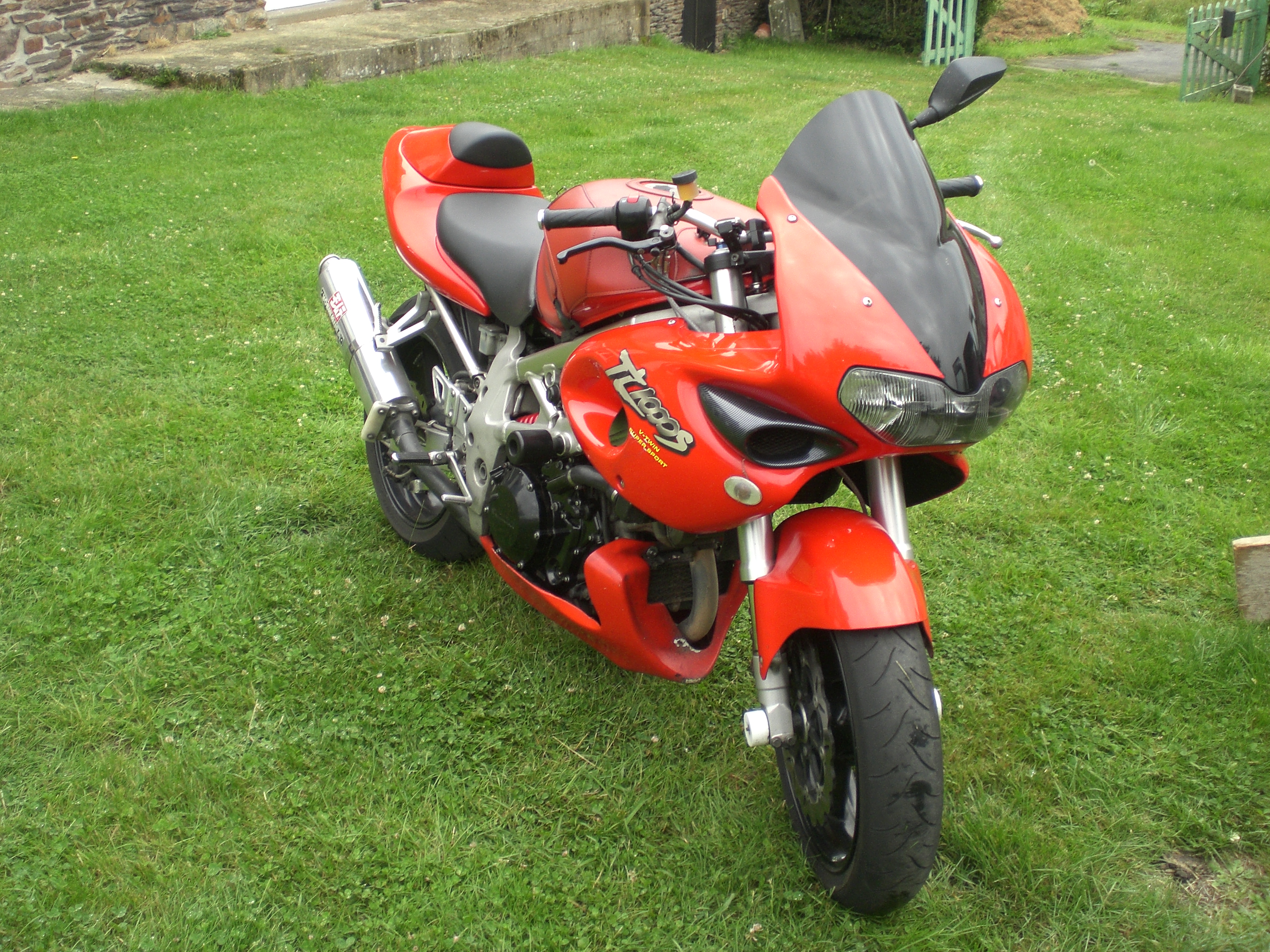

c'est celui que j'ai à la base et que j'ai recoupé et bouché au dessous.
il faut faire les trous pour le fixer à droite sur la vis qui maintien le collecteur ,à gauche sur le support de capteur de bequille et devant sur les fixations du radiateur d'huile.
n'oublie pas de mettre des rondelles avec les vis,peut etre meme des rondelle en nylon car la fibre n'aime pas trop les vibration

merci williamTLS pour ces precisions ,nikel les indications, peut tu me montrer les résultats de ton sabot ? :)
Re: démontage carénage TLS
Message par williamTLS » 30 déc. 2009 15:32
le voilà,mais il à bien vécu!! :lol:
j'ai fait une patte alu pour le fixer pres du collecteur et un des 2 trous de fixation au niveau de la bequille est plutot foiré! m'enfin je l'ai pas encore laissé par terre comme Savatage! :lol:
