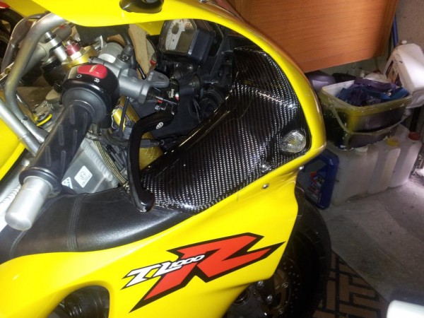

bon des nouvelles,
je viens de démouler une autre paire sans clignotant,
celle-la sont pour toi burnout
les autres que tu as vu ont un léger défaut,au niveau de la visse et sur le plat!!,
donc sa me plaisais pas
avec un glaçage dessus c'était moche,
je ferai un trou,et je poserai des clignotant dedans,
si y'en a un que sa intéresse............
sinon,je me suis fait un moule de la bulle origine,
je vais m'en faire une en carbone,j'aime bien!,déjà vu sur TLP,
certains en ont,et je trouve sa sympa
j'ai réparer,un garde boue,suite a une chute,pas moi hein!!
j'ai aussi mouler,mon enveloppe yoshimura RS3 en sillicone RTV,
c'est un moulage par polycondensation(caoutchouc souple)
sa fait parti,de la famille des moules souple,
sa se coule,ou avec un épaississant,se travail a la spatule,
on appelle sa de l'estampage.
