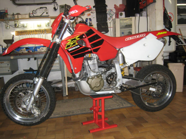

lolowankers a écrit : sinon je viens de me rendre compte que la transmission en enduro et de 15 X 45 = 171 km/h :occasion9: :occasion9:
ça tire fort sur les premiers rapport ...un B1200 :cyclopsani:
sur la roue SM s'est une 43 dents = 180
j'vais racheter une couronne de 45 pour la roue SM comme ça plug&play
faut aussi que je trouve un disque de 320mm avec diamètre interieur 100 mm et 4 vis...j'ai pas trouvé sur le net :shock: :shock:
alors si tu veux mon avis ne garde pas la même transmission pour faire les 2 !
j'ai essayer la transmission enduro sur route et ça va pas du tout (et c'est pareil pour tous les enduros monté sm) , ça mouline et gueule pour rien , en plus tu ne l'exploite pas du tout comme il faut , franchement je te déconseille tu vas vite te faire chier
a la limite essaye l'inverse plutôt , transmission route sur enduro , vu le couple que tu as tu peux te contenter de rouler avec , et ça passera même mieux a mon avis
un pote qui roule en drz a fait comme ça , il a rajouter une dent devant pour le sm , et il passe beaucoup mieux qu'avant en enduro , la puissance passe mieux
pour ton disque en 320 , j'avais mis ça sur mon 600 :
http://www.ebay.fr/itm/Supermoto-Bremss ... 563c8297b2" onclick="window.open(this.href);return false;
http://www.ebay.fr/itm/Supermoto-Bremss ... 232b3b9c54" onclick="window.open(this.href);return false;
regarde y'en a d'autre , il me semble que j'avais le même entraxe sur mon 600 (100mm), c'est pas du super disque france equipement a 230 € , mais ça allait bien pour ce que j'en faisais , si tu comptes faire de la piste oubli a mon avis
d'ailleurs pour du disque a 230 € voila le lien :

pour ton freinage , met un MC plus gros , genre celui a wphil (pas chère en plus) et un étrier qui va bien , tu penses mettre quoi ?

merci pour les liens, mais s'est des roues de klx que j'ai trouvées :wink:
mais du coup j'ai un amortisseur de couple a l'arriere :bounce:
sinon pour le disque de 230 il me faut un 4 trous, flottant avec un diamètre inter de 100mm et s'est dur d'en trouver :oops:
pour le frein bin......j'en sais rien encore :drunken:

essaie l'adaptateur,par exemple:
et un disque de TL ou autre!

si je me trompe pas tu vas sur un detaillant qui propose des disques pour XR (bihr ou autre ) et tu doit trouver des disques adaptables en 320

ah bé non c est des moyeux de KLX je crois

tu vas sur le catalogue de france equipement tu le trouve en 320 pour KLX à 197 euros :wink:
