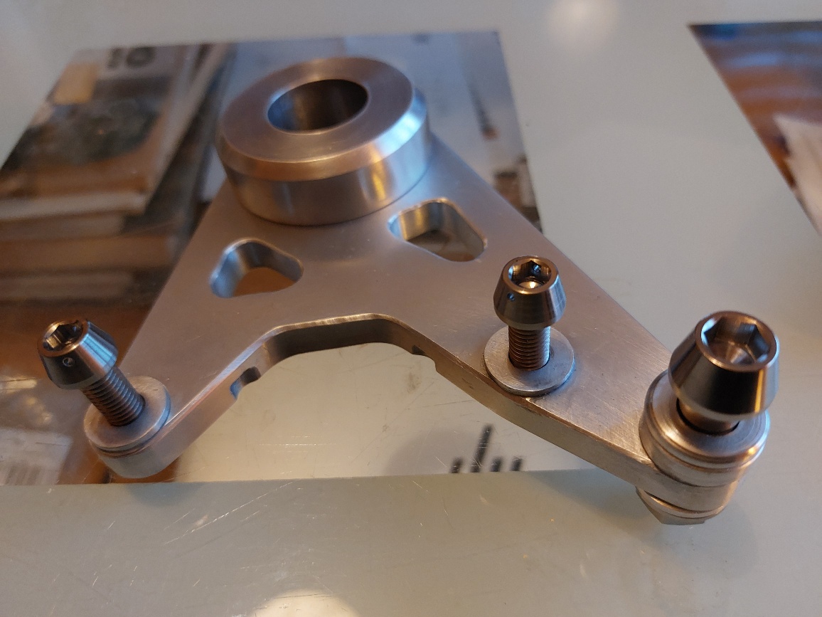

Messages : 6305
Re: Question de frein
Message par goeland_ » 08 janv. 2026 19:45
Oui c'est de l'alu :drunken:
Fabriquée en 2 parties : plaque + "tube" et assemblée
et montée :
Gain de poids : ~0,4 kg par rapport à l'enclume d'origine :drunken:

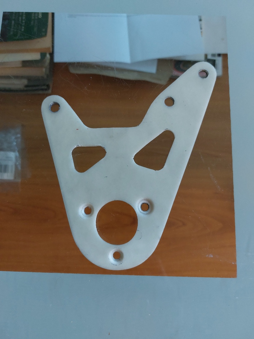

Messages : 6305
Message par goeland_ » 10 janv. 2026 12:00
Tu as du être surpris par la première pièce : c'était un proto en plastique.
Il y a eu l'étape plan , puis premier proto plastique puis second en plastique encore. Les ajustements sur cette pièce sont fins : ca se joue au millimètre pour les ajustements concernant l'étrier dans les 3 dimensions.
Il faut ajuster les épaisseurs pour garantir la robustesse (10 ou 12 mm mini puisque vis en M8 sur l'étrier)
Autre souci : la première version aurait due aussi concerner la biellette de reprise de couple, mais compliqué car elle est désaxée.
Finalement l'origine est très bien et surtout la plus légère (aluminium d'origine : difficile de faire mieux).

Lexave
Messages : 390
Message par Lexave » 25 févr. 2026 02:27
C'est un arrière de X11??
Merci pour les étapes et les explications
Le tube d'entretoise, il est assemblé sur 3 ergots et monté en force?
Vraiment bravo pour la qualité du boulot!!! :love10: :notworthy:
Messages : 6305
Message par goeland_ » 02 mars 2026 20:34
Lexave a écrit :
25 févr. 2026 02:27
Tu frises l'excommunication pour acte d'hérésie avérée !!! :angry5:
Lexave a écrit :
25 févr. 2026 02:27
Juste 3 vis M6 à tête fraisée + frein filet : il n'y a pas vraiment d'effort à cet endroit :drunken:
