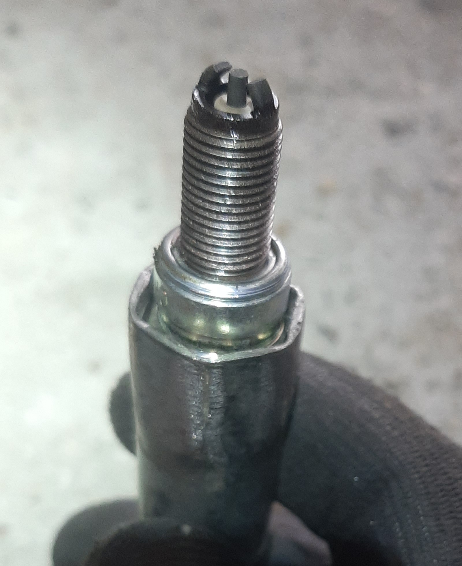

Je laisse tout ça respirer cette semaine et je ferai tourner sans essence, ni bougie avant de faire une vidange
Bougie Ar
J'ai également redescendu le voltage au ralenti du TPS à 0.50V
Merci à Rémi, Manuel et Yann pour leurs conseils
