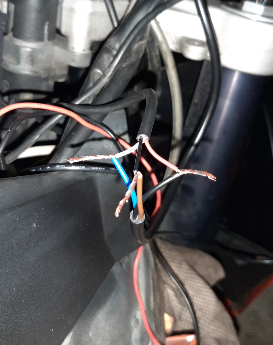

Enfin, et comme tout arrive, j'ai pris le temps de faire le branchement après contact sur la prise accessoire de l'interrupteur étanche (achat hors phares add.)
Il m'a fallu claquer 2 fusibles de 10A et sortir le multimètre pour brancher l'inter mais ça fonctionne :albino: :D
(Branchement en test de l'interrupeur. Le raccordement sur le (+) après contact est fait ensuite sur le fil bleu de l'inter)
Trop facile l'électricité moto, tu te repères aux couleurs des fils: le rouge va sur le noir, le noir sur le marron et le blanc...sur le bleu!!!" :violent1: :violent1: :violent1:
