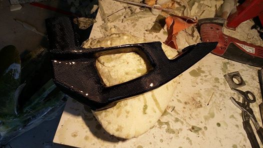

Message par GHOSTDRIVER » 25 mai 2014 22:13
moi aussi j'ai glacé ! :mrgreen:

Ta vu entre chaque glacage,le temp qu'on passe a poncer a l eau un truc de fou!!!

Tu fais combien de couche de glaçage ?
je ponse a sec , environ a un 1200 eau ; Demain ,je fais la 2éme .

le glaçage sert a quoi exactement ?

Burnout a écrit : le glaçage sert a quoi exactement ?
ça donne un effet de brillance, de profondeur et ça donne une meilleur finition.
un glaçage c'est minimum deux passes de résine époxy haute brillance,anti-UV,et ponçage,soigneux et méticuleux de la pièce!!,
et les puristes en font trois avant,
vernis PU =vernis polyuréthane bi-composant hautes performances (qualité marine)
:laughing3: :laughing3: :laughing3:
et la tu as du bon!!!! :D :D :D
thunder86
Messages : 574
Localisation : saint saviol
Re: travail sur fibre/carbone
Message par thunder86 » 27 mai 2014 19:19
1" coup de vernis PU
la sa commence a donner!!!! :thumbleft: :thumbleft:

bon,en attendant un produit,qu'il me manquais,j'ai un peu bricoler :D :D :D
que j'ai reçut se matin!!!,ouf!!
sa va faire plaisir a certains!!! :evil4:
voila les moules de protection de cadre sont fait!!!
j'en est profiter pour refaire des moules pour les écopes!!
car je me suis aperçu a mes dépends que je les avais mal conçu/réfléchi :oops: :oops:
pour des sans clignotants,sa aller!!, ;-) ;-)
mais avec les trous des clignotant sa a pas fait la même!!!
une vrai catastrophe!!!,sa c'est pas démouler comme prévu!!!!, :twisted: :twisted:
problème d'application de la cire de démoulage aussi!!!, Blue_Colorz_PDT_43 Blue_Colorz_PDT_43
