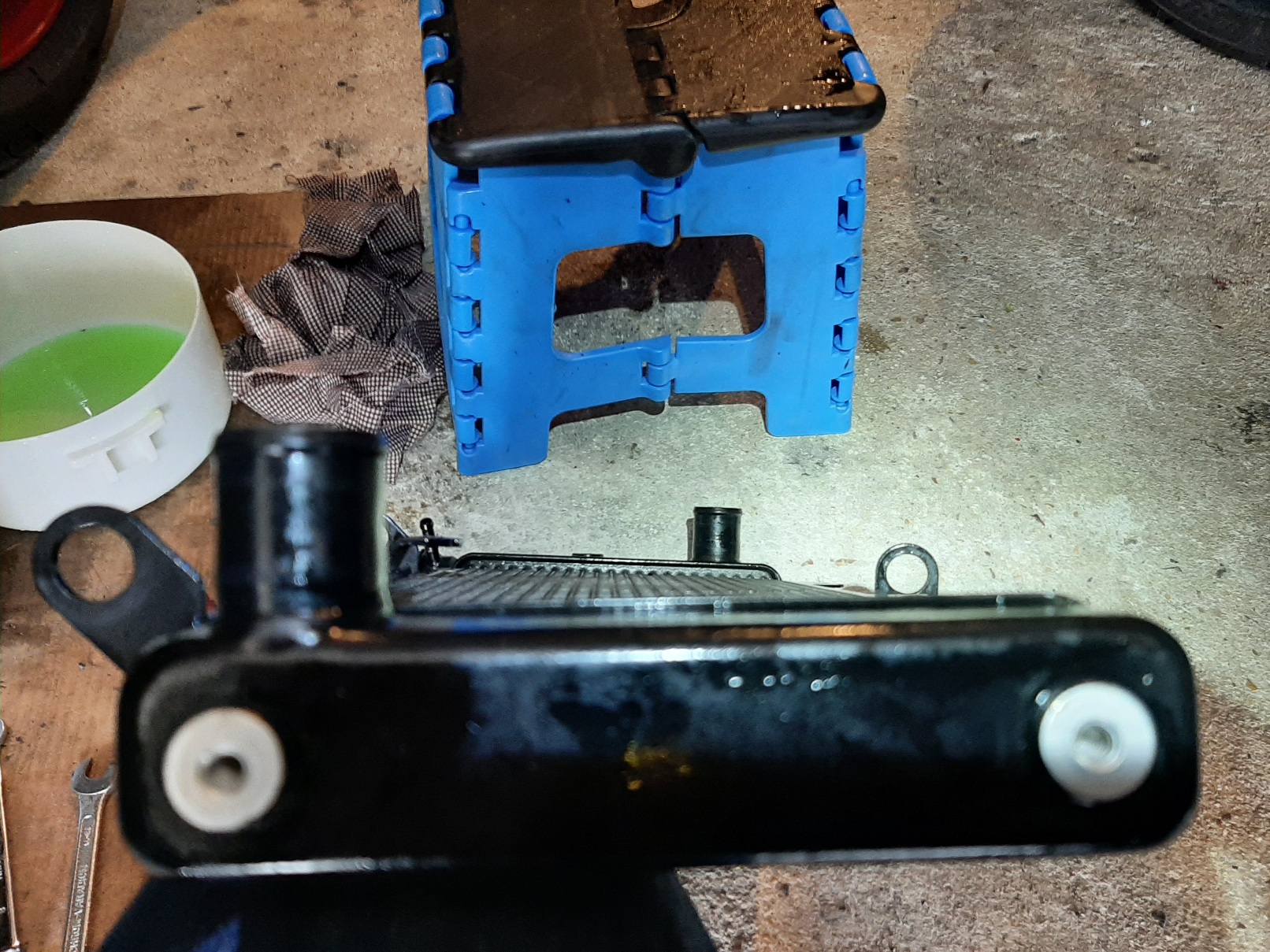

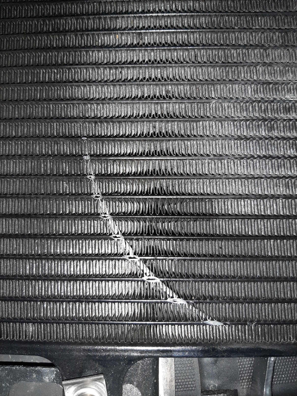

- 15- a du mal à suivre
- Messages : 265
- Moto(s) : KTM 950 sumo
Re: Fuite radiateur sv 650
Donc radia voilé et découpe du réseau par le ventilo à l'arrière
- goeland_
- Dinosaure du VTSC
- Messages : 6222
ouch... tordu et percé...
Un dépannage serait peut être possible avec le l'époxy bi composant mais sans aucune garantie et ca empêchera un ressoudage
bizarre en général le ventilo suit le mouvement : il n'aurait pas tapé derrière sur un élément fixe ?

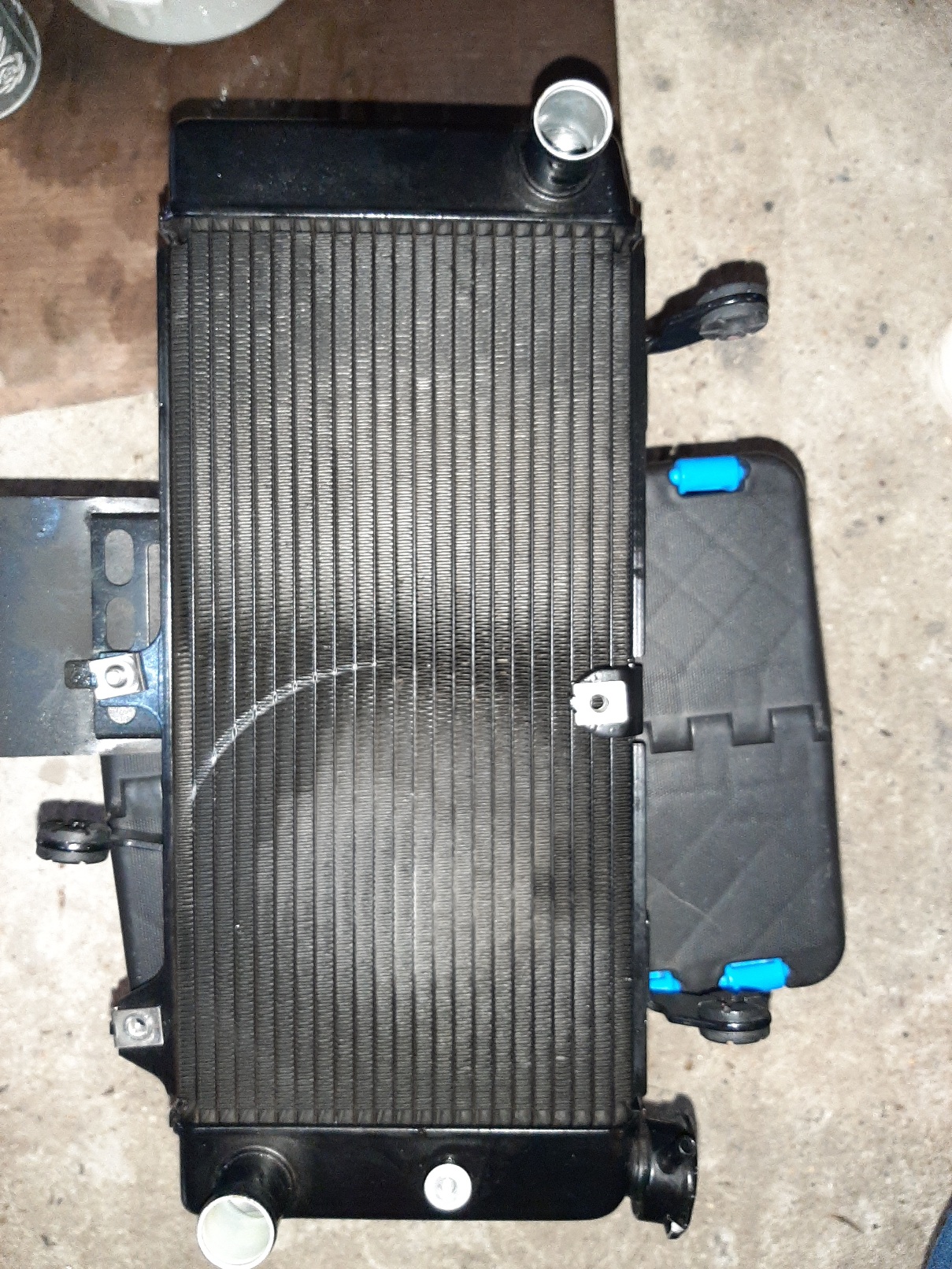

- Messages : 265
Salut Cyril,cyril sniper a écrit : ↑09 mai 2023 15:46Garde espoir et fait le tour des casses motos y'a du stock quand meme et livraison en 48h en général....
J'avais commandé un radia chinois pour mon ex bandit 1250 suite à une enième chute ça faisait le job plutot pas mal ...
C'est un modèle 2021, donc pas trop de stock. Ils ont surtout des 2002-2009, mais je vais regarder encore
...rien chez Accimoto dans ces années là
J'ai comparé les pièces et le ventilo a changé de coté et la sonde de température n'est plus sur le radia mais à coté du calorstat sur le bloc
Oui, c'est ce que je pensais faire pour écarter le ventillo.cyril sniper a écrit : ↑09 mai 2023 15:46Pour le reste au remontage si jamais tu as un doute colle une rondelle en entretoise entre le radia et le ventilo , et une grille en face avant reste un gros plus pour eviter qu'un gravillon vienne percer le beau radiateur tout neuf ... surtout utile quand on roule en groupe et que les saguoins de devant te jette des graviers
Pour la grille...c'est dommage...la saint valentin est passée pour 2023
...on va regarder, tu as raison

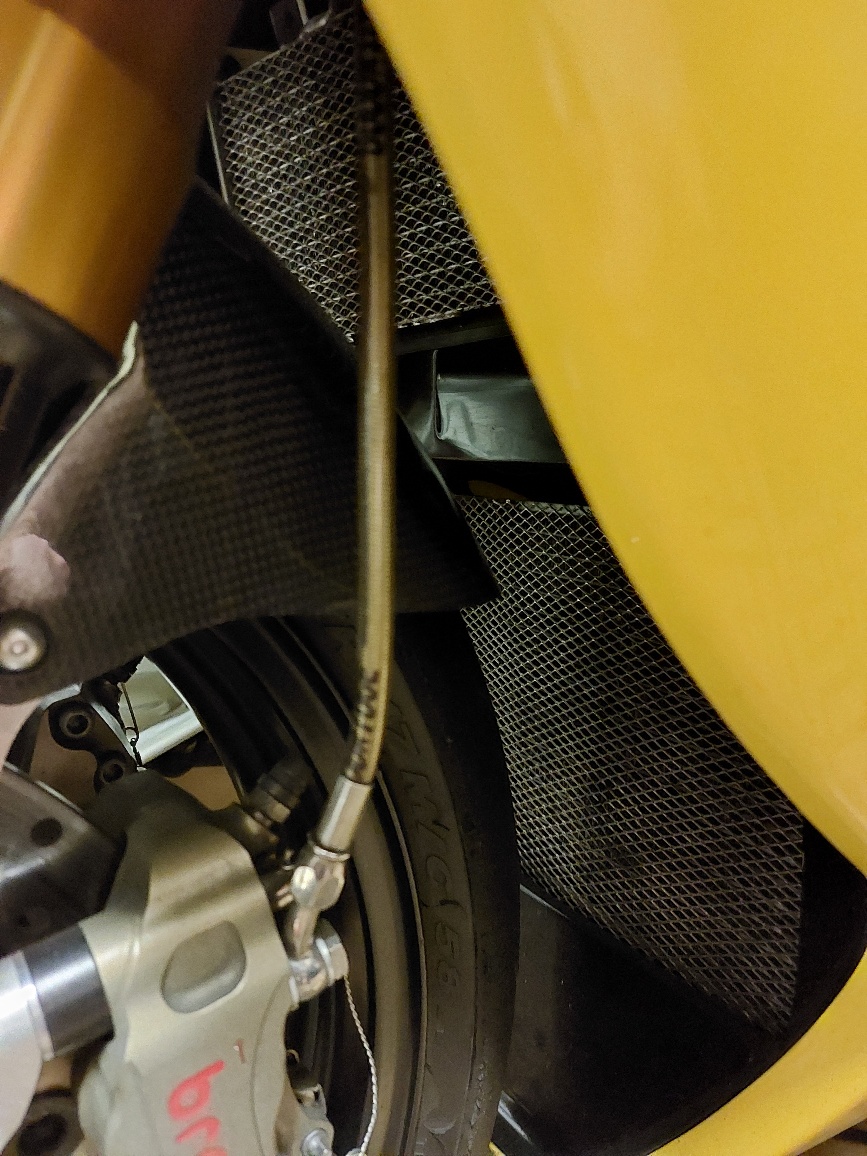

- goeland_
- Dinosaure du VTSC
- Messages : 6222
Bah, tu lui dis pas ....
Ce soir je te ferai une photo sur le R, c'est très discret et et beaucoup plus sympa que ce qui est vendu a prix d'or par les accessoiristes (avis perso qui n'engage que moi )
- Messages : 265
Salut,
Entre temps, j'ai reçu une réponse d'un réparateur à Meaux- Radiateurs Leroy (!!!)
Le faisceau est bien réparable et l'ensemble peut être redressé
Tarif 96€
Délai 1 semaine
Je trouve ça correct et bien que la commande d'un radiateur neuf soit en route, il est possible qu'on fasse réparer l'ancien
Vu l'exposition du radia sur cette moto, et la consommation
moyenne d'un par an
Tarif 96€
Délai 1 semaine
moyenne d'un par an
- goeland_
- Dinosaure du VTSC
- Messages : 6222
Bonne nouvelle
Les grilles castomalin sur le R :
