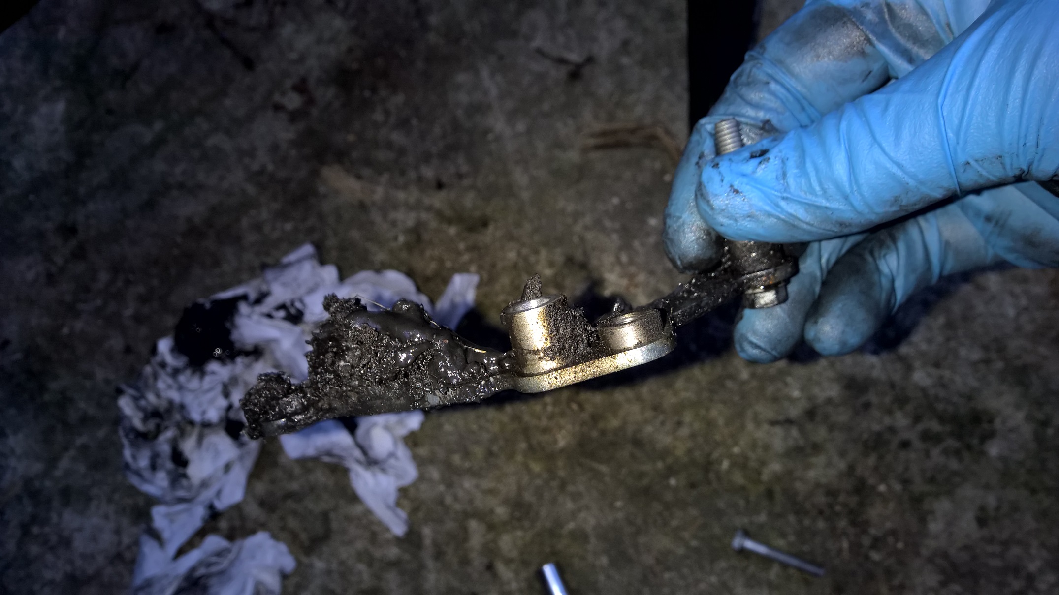

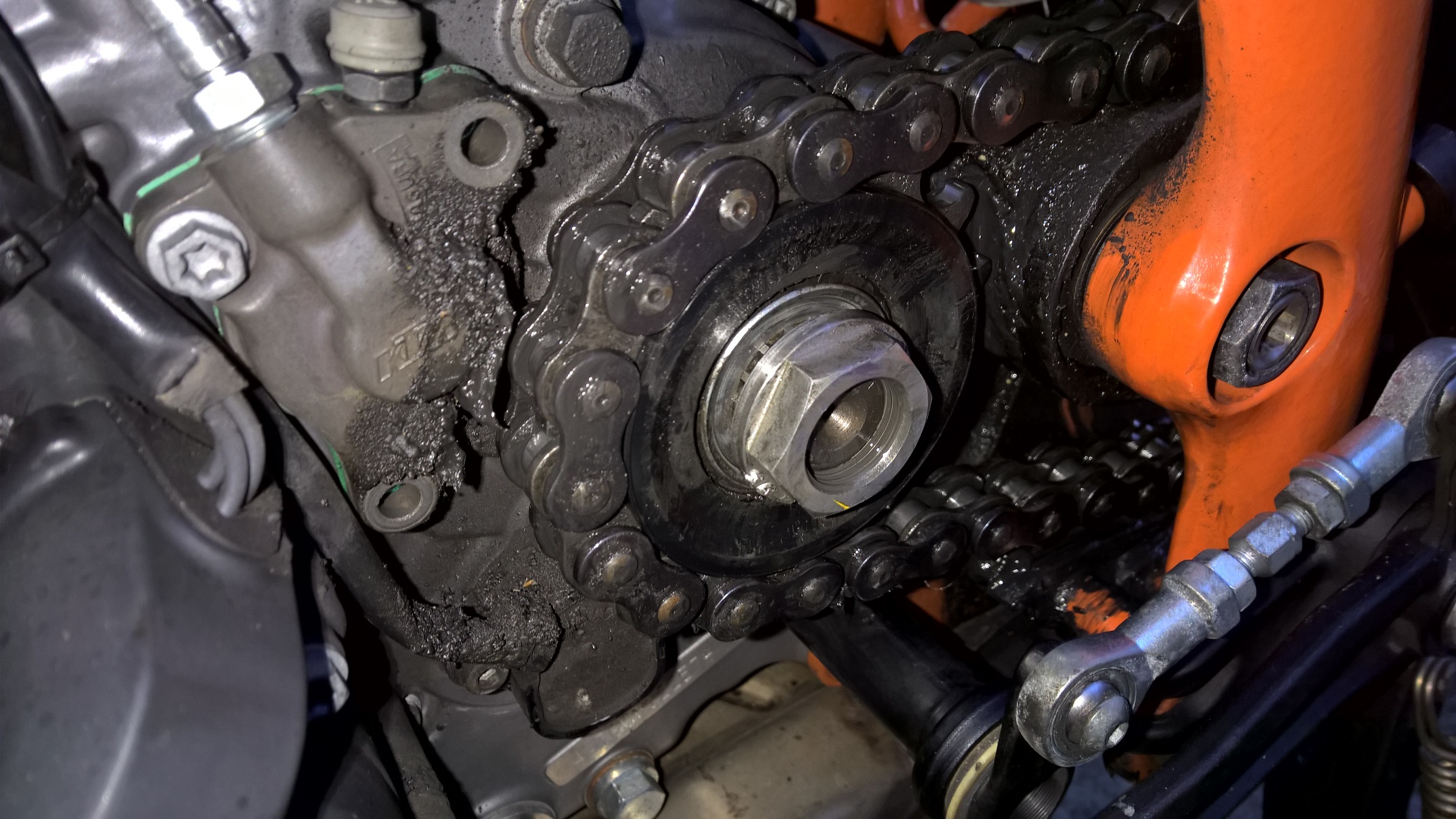

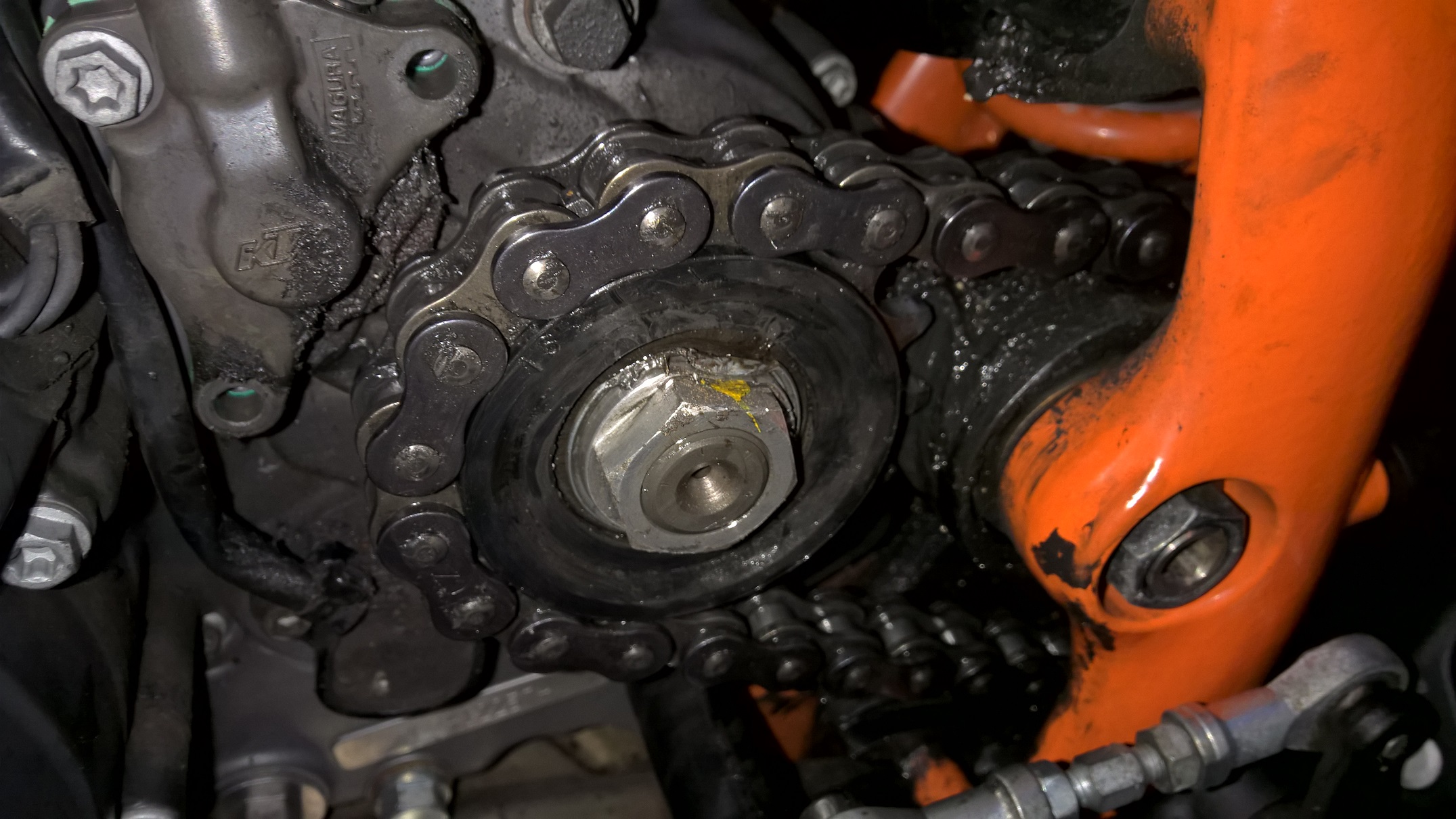

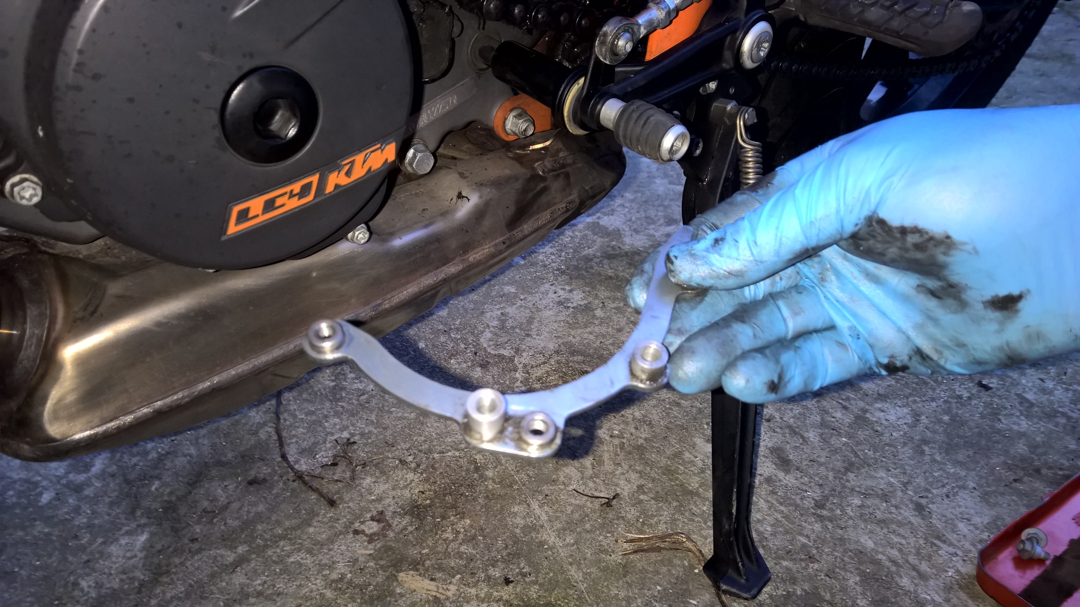

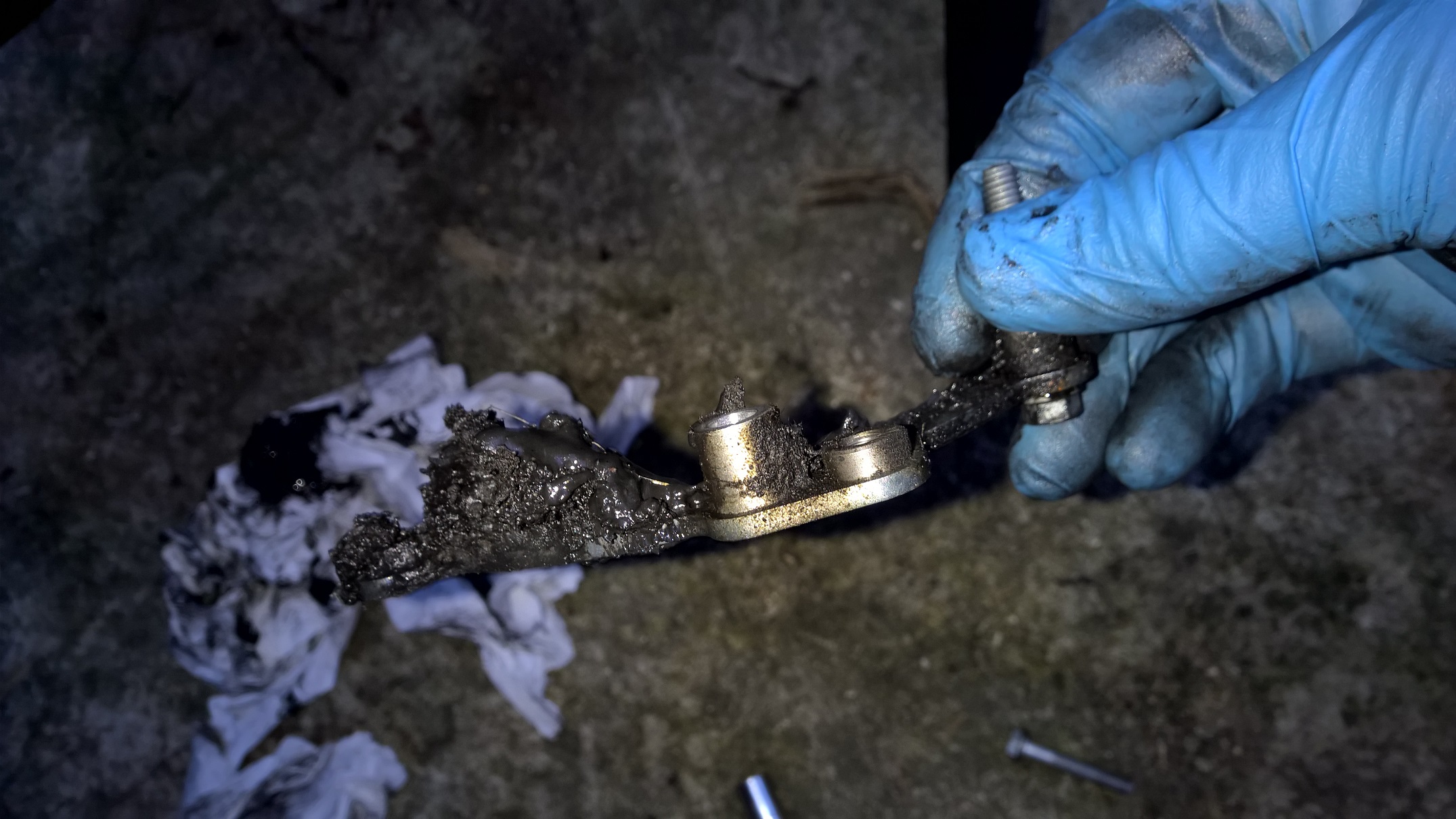

Tient aujourd'hui j'ai fait deux trois vérifs sur la katoche................ bah j'ai bien fait.
Trop de liquide de frein dans le bocal avant > cause plaquette neuves sans enlever le liquide en trop > rectifié.
Après j'avais comme un écoulement au niveau du psb >
Petite surprise, ce qui n'arrange pas ma confiance en les concess moto Ecrou de psb pas serré et rondelle de sécurité pas tordue C'est mieux comme ça les boulets !!!!! ça m'a rappellé un mauvais souvenir.....
Ah oui l'écoulement,le pb 2 kilos de graisse sur le psb et autour Nettoyage C'est déjà mieux, je vous passe le nettoyage du BO, protege BO, carter de chaine, chaine et PSB (10 mètres de chiffons plus tard c'est beaucoup mieux )
J'ai aussi viré la chicane de l'akra, ça sonne mieux à voir en roulant
Bref demain soleil donc essai routier, Lolow t'es la demain aprem ?
Reste à régler les suspats, j'ai déjà réglé le sélecteur de vitesses et la pédale de frein arrière.
Révision des 20000 faite qu'il disait le concess

Ah moi j ai un micro écoulement, ça coule sur le collecteur, et ça vient du psb, mais derriere...

Il était pas loin de tomber ton écrou. C'est un PSB de 15 que tu as du coup ?
