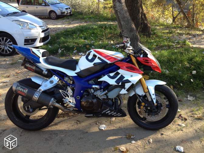

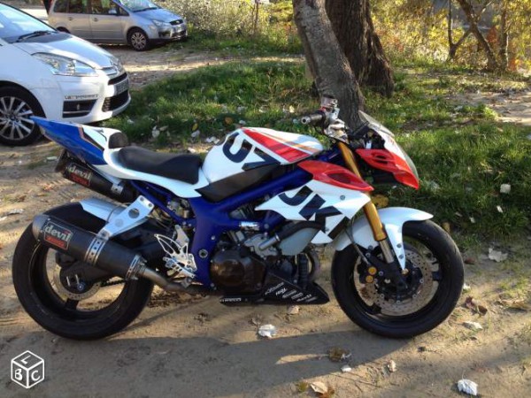

j ai contacter ce gars :
http://www.leboncoin.fr/equipement_moto ... tm?ca=22_s" onclick="window.open(this.href);return false;
fourche de vtr réglable . diamètre 41 comme le sv. on garde la roue complete ( roulement compris ) les disques sont ceux du vtr , il a juste fait des entretoise sur mesure. La différence vient du débattement :
650 sv = 130 mm
vtr 1000 = 109 mm
vous en pensez quoi ?
il en veut 300 euros .
merci de me donner vos avis

il me semble bien que le train avant du VTR est le meme que le mien sur la PC35,peut etre pas les meme ressorts ceci dit. le prix est correct si c'est pour le tout!
ça marche pas si mal,mais en effet on peut se demander pourquoi aussi peu de debattement!
ça serait peut etre mieux un avant de gsxr 600 classique ou inversé .
faut que je te scanne le MJ ou ils ont preparé un SV piste (septembre99),il y avait un train avant de gex 600

oui je viens de regarder , pas de reglage sur le 600 rf .williamTLS a écrit :il me semble bien que le train avant du VTR est le meme que le mien sur la PC35,peut etre pas les meme ressorts ceci dit. le prix est correct si c'est pour le tout!
j ai peur que 109 mm de deb sa soit limite ...
alors la si tu peut me le scanner sa sera top !!!! le train avant de gex 600 tu sais de quel année ? inversé ?
