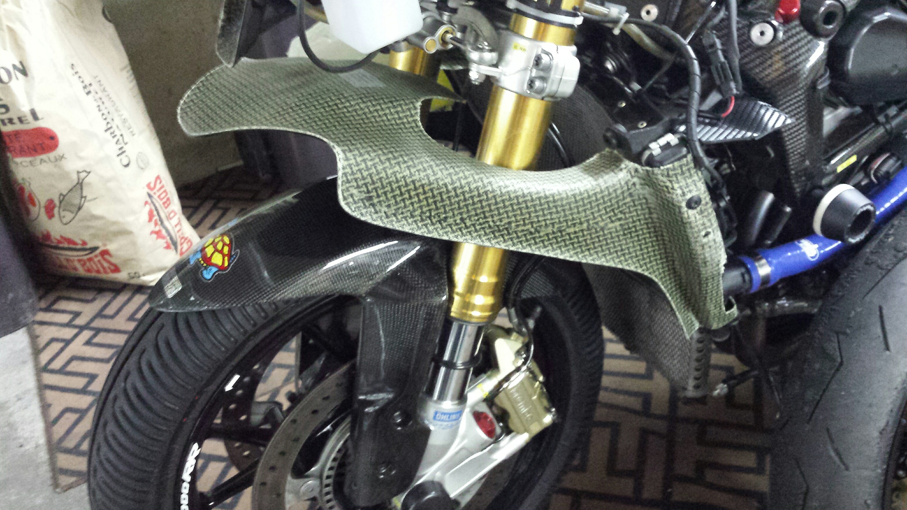

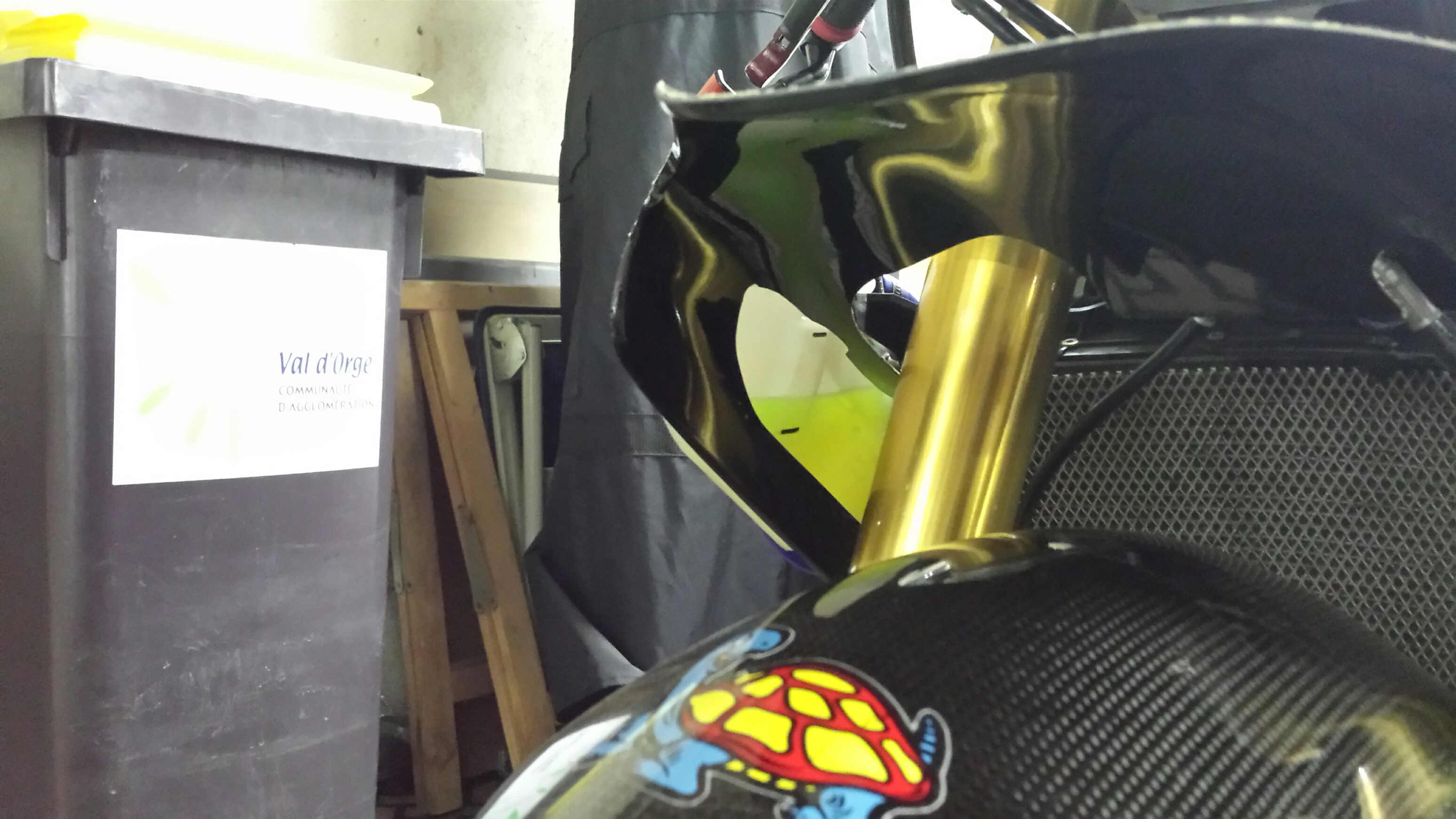

1) optimisation du refroidissement
Montage du "tunnel" d'air fourni avec carénage Flam Racing
Clairement, il ne se monte pas avec le vase d'expansion d'origine hors je souhaite le garder puisque l'utilisation est roulage et/ou endurance. Il faut donc user de la Dremel et prévoir son emplacement :
Et on abouti a ca :
La suite ?
Et on abouti a ca :
La suite ?

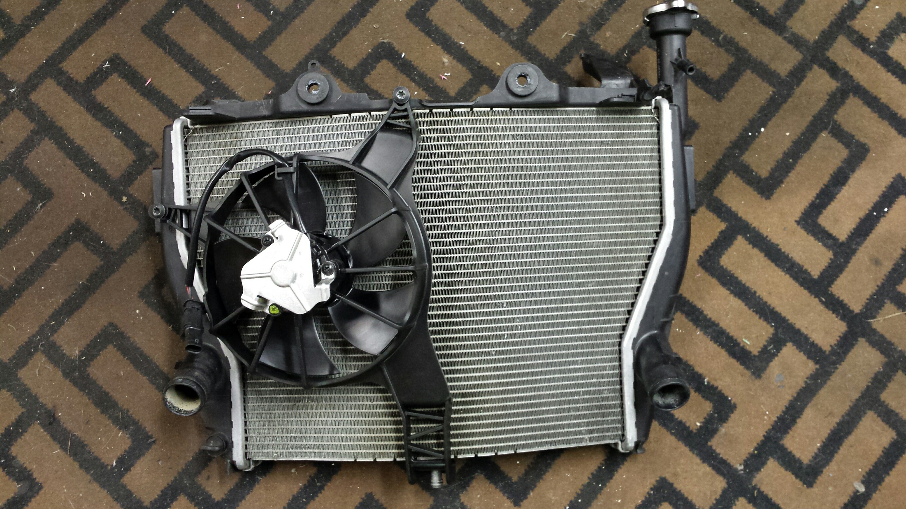

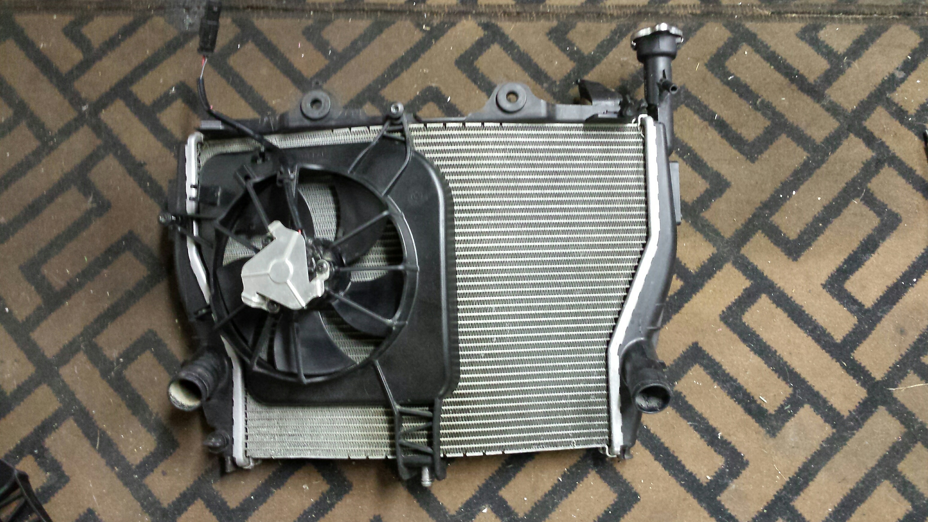

2) optimisation, la suite
Le ventilateur et son support sont bizarres... a mon avis adaptés à la route, pas forcement à la piste donc je taille dans l'inutile, avant :
après
La modif a déclenché un taulé sur le forum BM je précise
après

Apparement le plastique autour pouvait permettre d'augmenter legerement le conduit d'aspiration ?

1 : oui, c'est le but, augmenté le passage d'air en fonctionnement. C'est par contre un mauvais choix en "route" en mode ventilo "on" où la surface de refroidissement est moindrecyril sniper a écrit :Apparement le plastique autour pouvait permettre d'augmenter legerement le conduit d'aspiration ?
