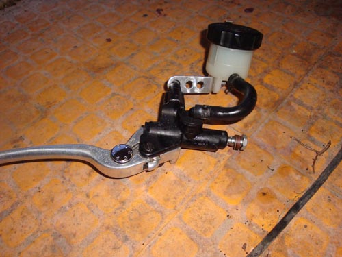

Re: [RCH] Maitre cylindre de frein avant
Message par Alex_tlr » 04 mars 2009 18:50
aller 50e a la louche
voila une toff

Message par Suzuk'Mat80 » 15 mars 2009 09:23
Le maitre cylindre tu TL1000R étant plus gros que le TL1000S si je mets celui du TLR aurais je un meilleur freinage méme avec mes etriers d'origines?? Et est ce que les etriers 6 pistons des TLR ce montent sans probléme sur TLS ou y'a de la modif a faire? Merci d'avance :wink:
Dragon
27 - grosse déprime
27 - grosse déprime
Messages : 3389
Moto(s) : .
Message par Dragon » 15 mars 2009 09:39
Suzuk'Mat80 a écrit :Le maitre cylindre tu TL1000R étant plus gros que le TL1000S si je mets celui du TLR aurais je un meilleur freinage méme avec mes etriers d'origines?? Et est ce que les etriers 6 pistons des TLR ce montent sans probléme sur TLS ou y'a de la modif a faire? Merci d'avance :wink:
Monter un MC de 16 avec les 4 pistont d'origine est un montage recommandé.
Monter les étriers du TLR sur le TLS: comme papa dans maman, mais avec le MC lié aux étriers.
Enfin, si on pousse plus loin, PR19 et étriers 6 pistons :mrgreen:
Bien sûr tout cela avec des durits avia surtout si tu as toujours celles d'origine, elles deviennent poreuses avec le temps
