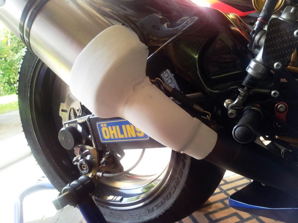

Elles ne manquent pas de rigidité tes protections de pots ?

franchement non :laughing3: car,
de la résine èpoxy,deux couche de carbone 200 et deux couche de roving 300 :lol: :lol:
avant que sa casse tu peux y'aller!!!, :P :P
c'est pas pour rien qui font les protections en carbone/ou carbone/kevlar,
en piste,car l’esthétique y sans foutent bien mal :mrgreen: :mrgreen: :mrgreen:

oui plutôt carbon kevlar pour la piste car le carbon tout seule à priori ça protège pas grand chose

mais, je ne met pas que du carbone,je met aussi de la verranne ou du roving
c'est du renfort! :mrgreen: :mrgreen: :mrgreen:

Le carbone (époxy) a une résistance mécanique énorme d'où sont utilisation pour des pièces de structure en aéronautique, F1, cadre et roues.
le Kevlar (époxy) est réputé pour sa protection thermique et sa résistance aux frottement ou à la pénétration d'où l'utilisation comme protection dans les vêtements ou les gilets pare balle et casque
On peut associer les deux soit avec des fibres mixtes comme dans la plupart des protections de carter (c'est aussi parce que la fibre mixte est plus facile à travailler), soit en alternant les couches

Moi je pensais plus au moment ou un pied va appuyer sur la-dite protection. La pièce ne va-t-elle pas venir toucher le pot ? Dans mon idée, mais j'ai pas vu la pièce, il y a ce risque !

bas non, :mrgreen:
car comme sur l'origine il faut mettre un bout de caoutchouc entre,1cm suffit
y'en a dans brico.......
ma femme a tester et approuver!!,je parle de la protection d'échappement hein :lol: :lol:
mais bon,
fait 57kg la misse,c'est pas un petit veau :lol: :lol: :lol:

bon,bas sa se passe pas trop mal :mrgreen: :mrgreen:
et au séchage :lol: :lol:

Protection de pot : le proto... y a encore du boulot !!! :lol:

Puig. C'est du faux carbone mais du vrai ABS thermoformé. A mon grand étonnement il résiste aux couvertures chauffantes.

juste de la pate à modeler durcissable àl'air
la plastiline est dans les mains de la poste, j'ai eu envie de m'amuser :D
Dans ce cas, je ne cherche pas la perfection : la piece finale sera en Kevlar et avant tout pour protéger le silencieux : donc 5 couches de Kevlar et plus sur l'arete du pot et le coude du midpipe : bref, pour la piste
La finition est en priorité 2 :)
