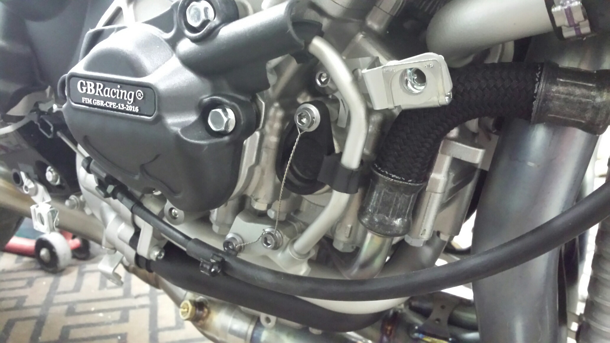

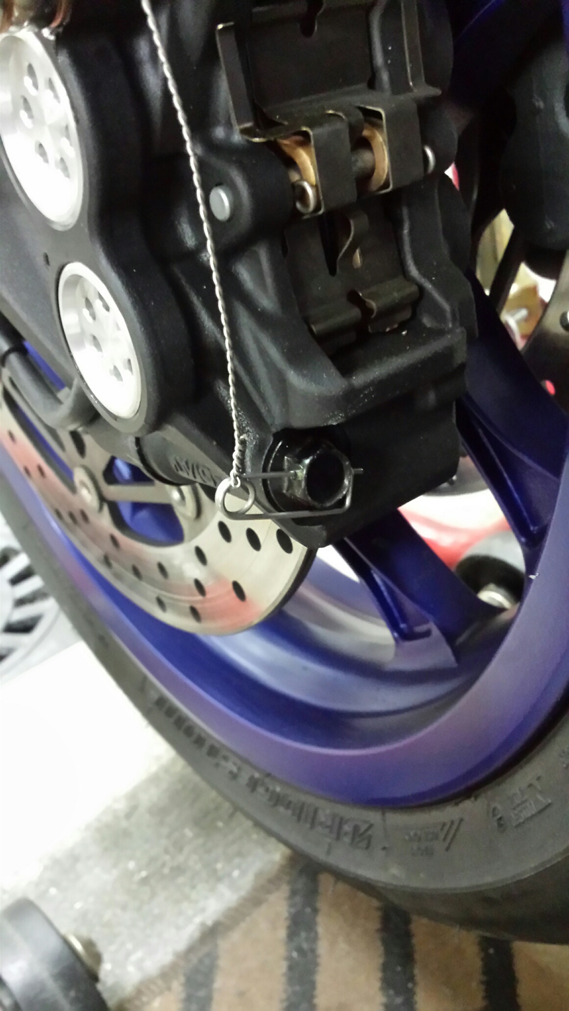

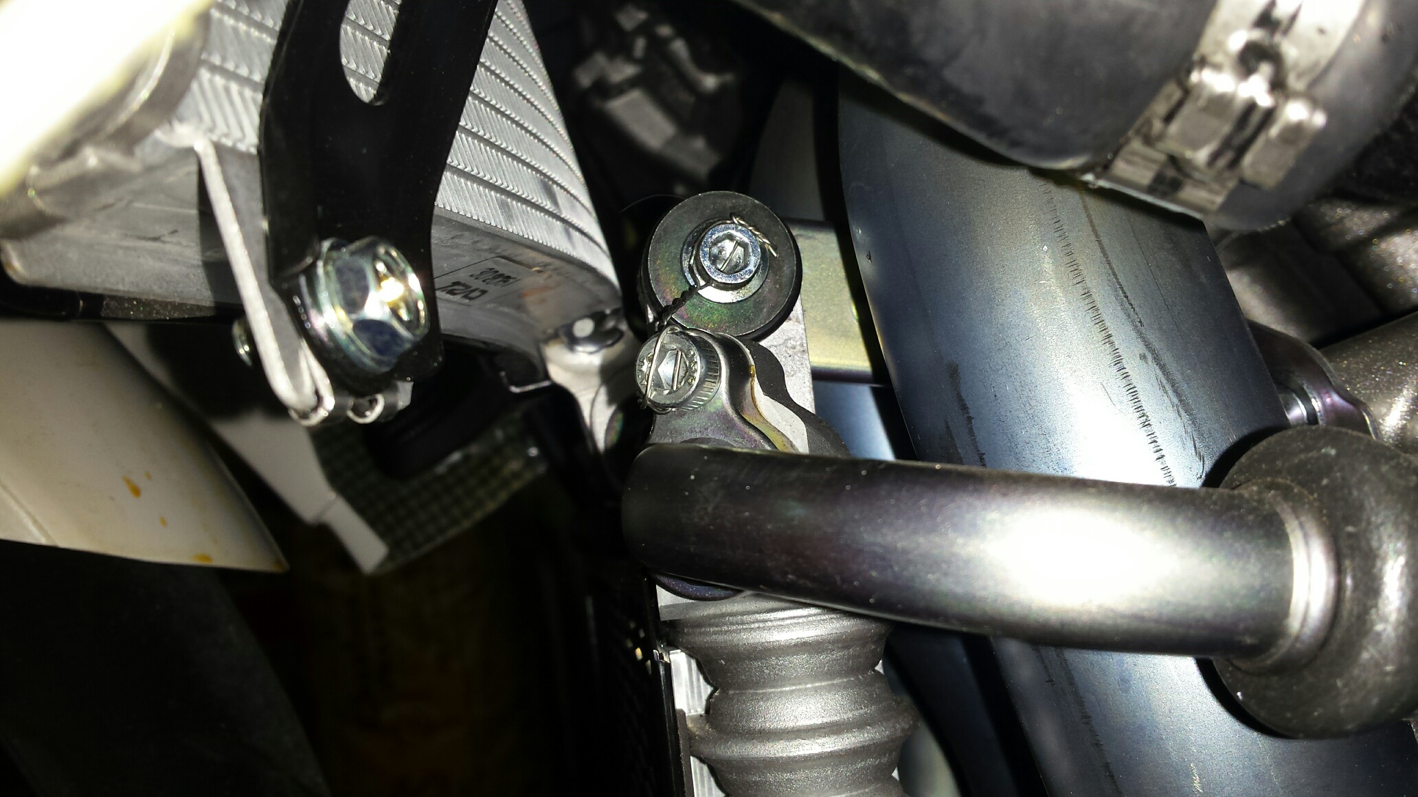

Pour poursuivre : montage des protections de carter et freinage des vis ou connecteurs liés au circuit d'huile (règlement oblige):

A noter que la visserie des carters extérieurs est en alu (comme la S1000RR.... :lol: ). Mais je me pose une question sur le serrage : D'après le manuel et confirmé par GBracing : premier serrage à 6 N.m puis desserrage et resserrage à 3 N.m... J'ai appliqué mais sans trop comprendre :?:
J'ai plus l'habitude à la limite d'un serrage à x N.m puis serrage supplémentaire à x degrés ou plusieurs gamme de couple croissant ?
Si vous avez des idées ?

Message par Burnout » 27 nov. 2016 21:07
c'est de l'alu, alors étirement de la vis/filetage via le 6 N.m puis le serrage à 3 N.m va "bloquer/freiner" le tout vu que le filet est "décalé" ?

Message par Jerem » 28 nov. 2016 08:36
Super reportage, une fois de plus :thumbleft:
Pour le serrage des vis, ça peut être :
- pour anticiper leur déformation thermique /mécanique en operation (comme des vis de culasse par exemple)
- pour être sûr que la vis est bien serrée si elle est dans un trou borgne (si il y a du liquid/pate/etc. à l'intérieur du taraudage qui pourrait gêner et sortir lors du premier serrage)
- pour une histoire de contraintes dans le carter et non dans les vis. Tu serres une fois fort pour sur-contraindre le carter en position et être sûr qu'il est bien en appui partout. Ensuite tu desserres et tu resserres moins fort pour garantir un serrage correct tout en autorisant sa dilatation.
(C'est une procédure utilisée pour plaquer correctement des roulements dans leur logement et ne pas les exploser ensuite :wink: )
Est-ce que dans ta procédure c'est serrage, puis desserrage/resserage immédiatement après ou le desserage/resserrage doit se faire après quelques heures d'utilisation ? (je pense au premier choix, mais dans le doute...)

Message par goeland_ » 28 nov. 2016 20:37
J'ai interrogé des grands spécialistes du vissage (j'ai ca sous la main) : 2 conclusions possibles:
Coté carter, il pourrait être nécessaire de mater le carter (bref l'écraser), soit sur son plan de joint, soit au niveau de l'appui de la vis. J'ai un peu un doute, le carter étant robuste.
Coté vis (et plus particulièrement vis alu), dépassement de la limite élastique de la vis puis resserrage à un couple inférieur (déformation rémanente de la vis)
Par contre du coup, le serrage façon GBRacing me parait mal adapté (ou simple copie du manuel Yam non comprise) puisque les vis de remplacement sont en acier :drunken:
Bref... dans le cas de vis accessoires, pas très grave : à noter que Yam comme BM indiquent d'utiliser des vis neuves alu en cas de démontage des carters. Ce qui confirmerait la deuxième hypothèse

Message par goeland_ » 28 nov. 2016 20:40
@ jerem : le double serrage se fait dans la foulée, pas d'attente ou chauffe intermédiaire

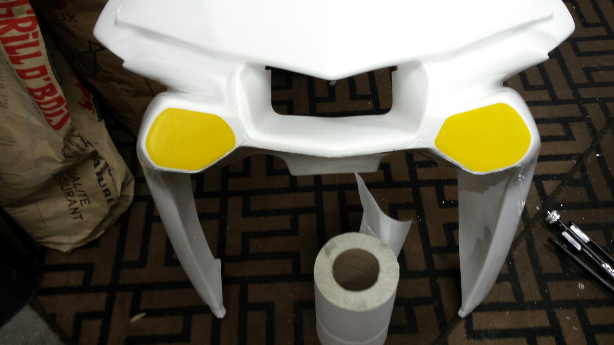

Message par goeland_ » 29 nov. 2016 19:47
Pas beaucoup d'images pour la suite... mais il y en aura à la fin :lol:
Le montage du poly n'est pas très compliqué. Arnau a choisi un FlamRacing a ma grande satisfaction : pour en avoir monter sur le S1000RR et le ZX10R, c'est de la bonne qualité.
Je vais y passer beaucoup plus de temps que prévu avec beaucoup de petits ajustements chronophages : la selle doit être prévue pour une boucle racing et le montage sur la boucle d'origine réclame beaucoup de petites découpes. Le couvre réservoir de même, le carénage en lui même a des finitions dans les coins moyennes qu'il faut soigneusement ébavurer pour un montage propre !
Sur le sabot, il faut juste prévoir un passage pour la demi ligne ...
Bref une bonne journée de boulot et du coup, je mets des phares :angel4: :angel4: :angel4:
