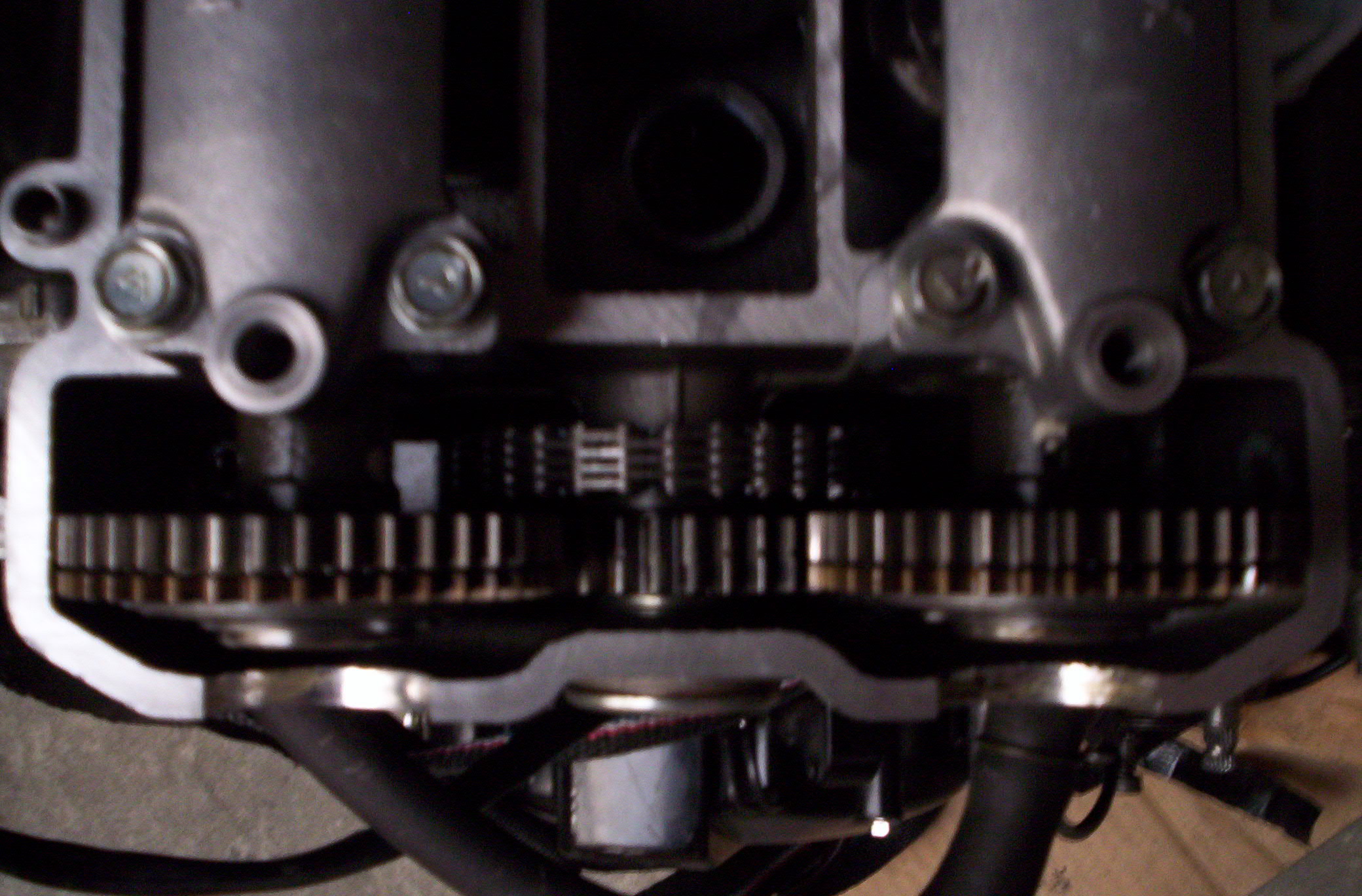

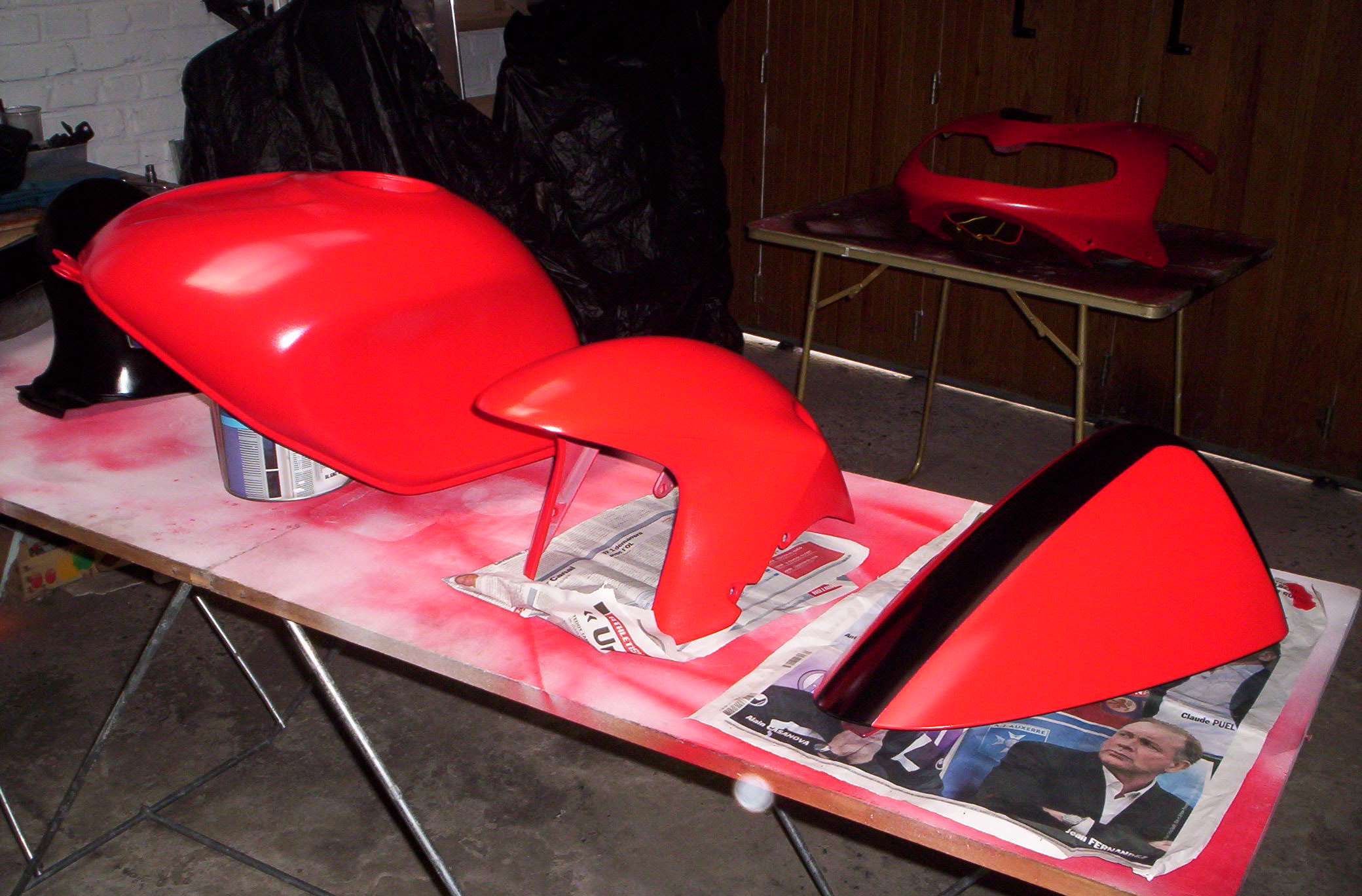

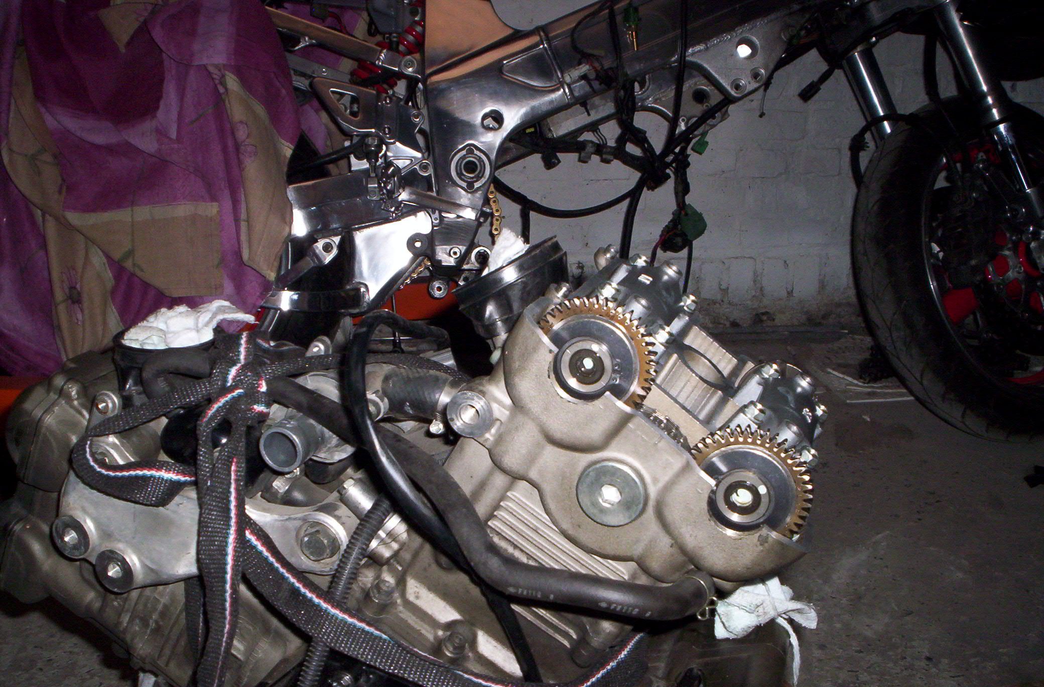

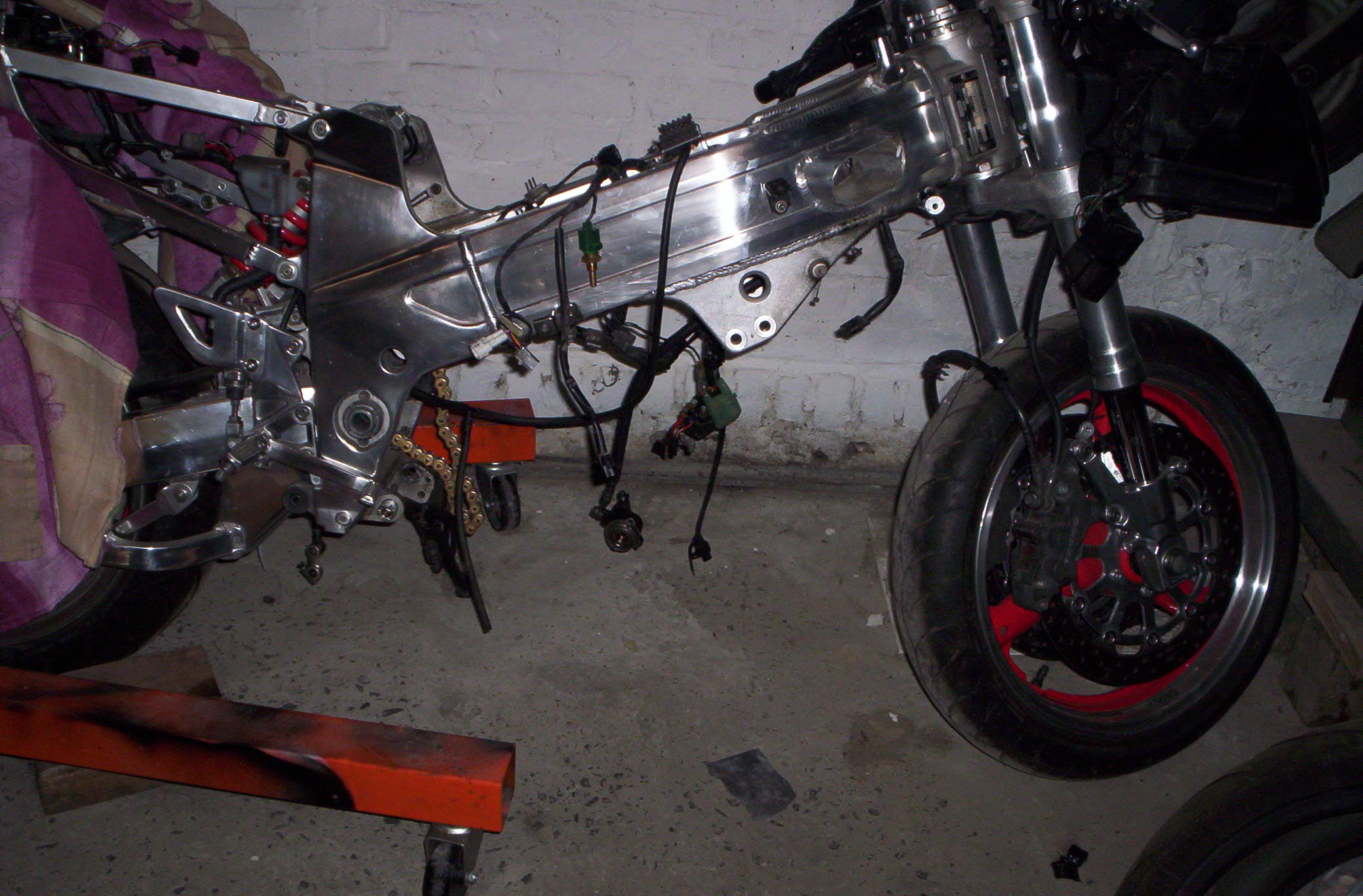

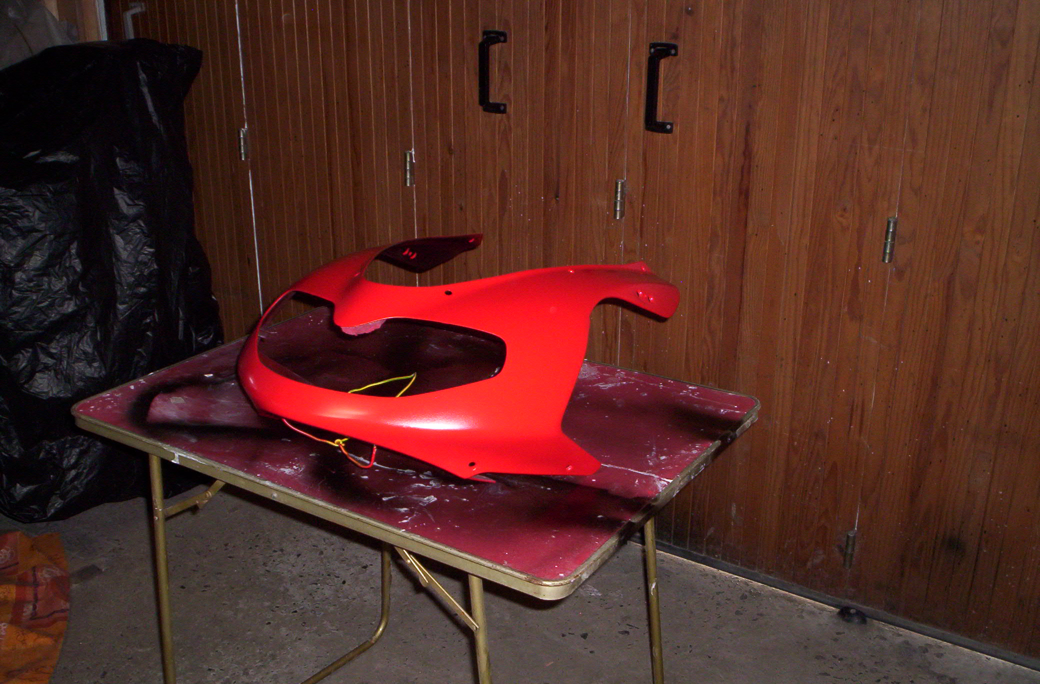

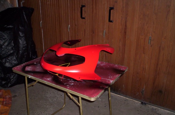

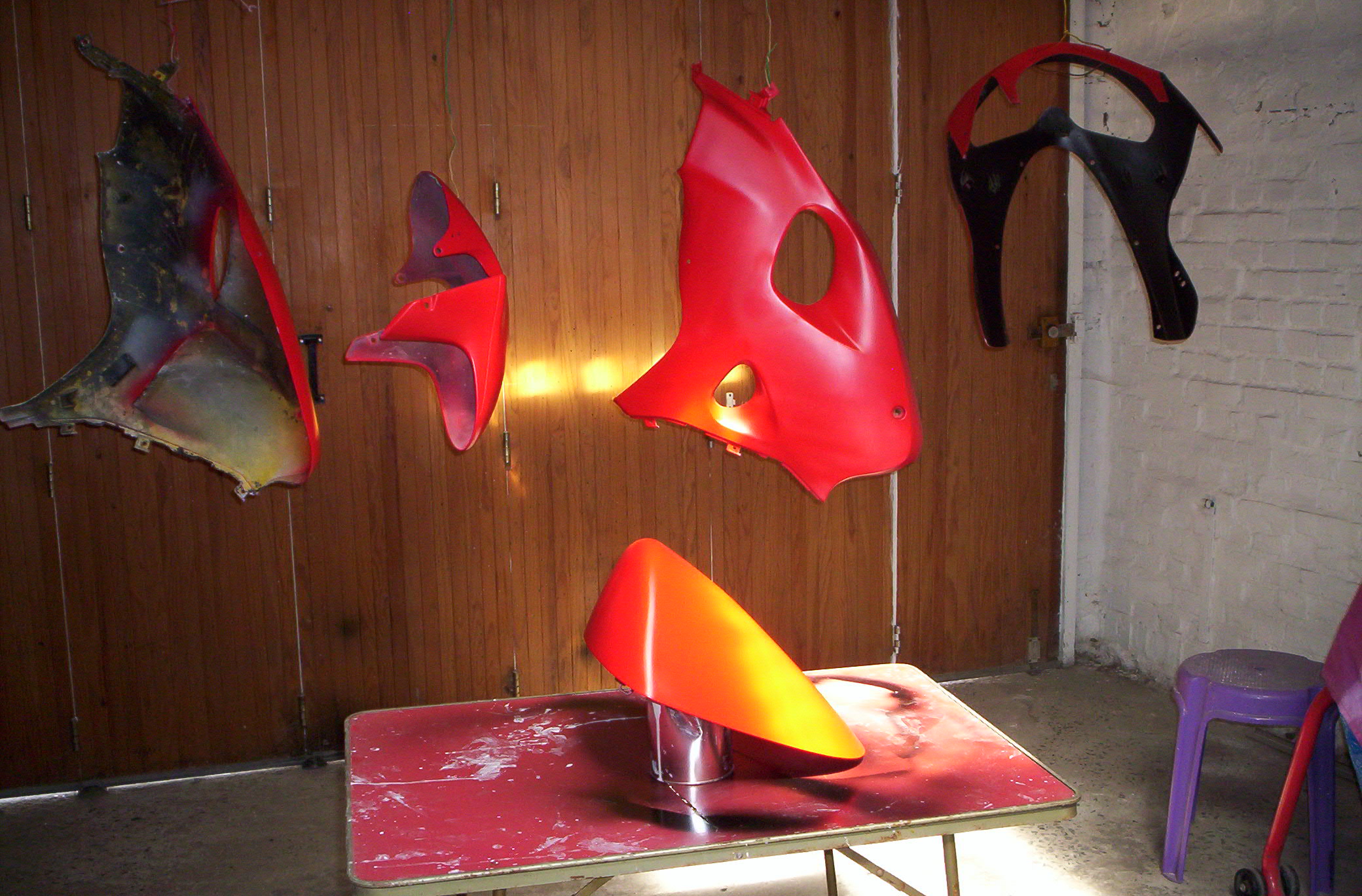

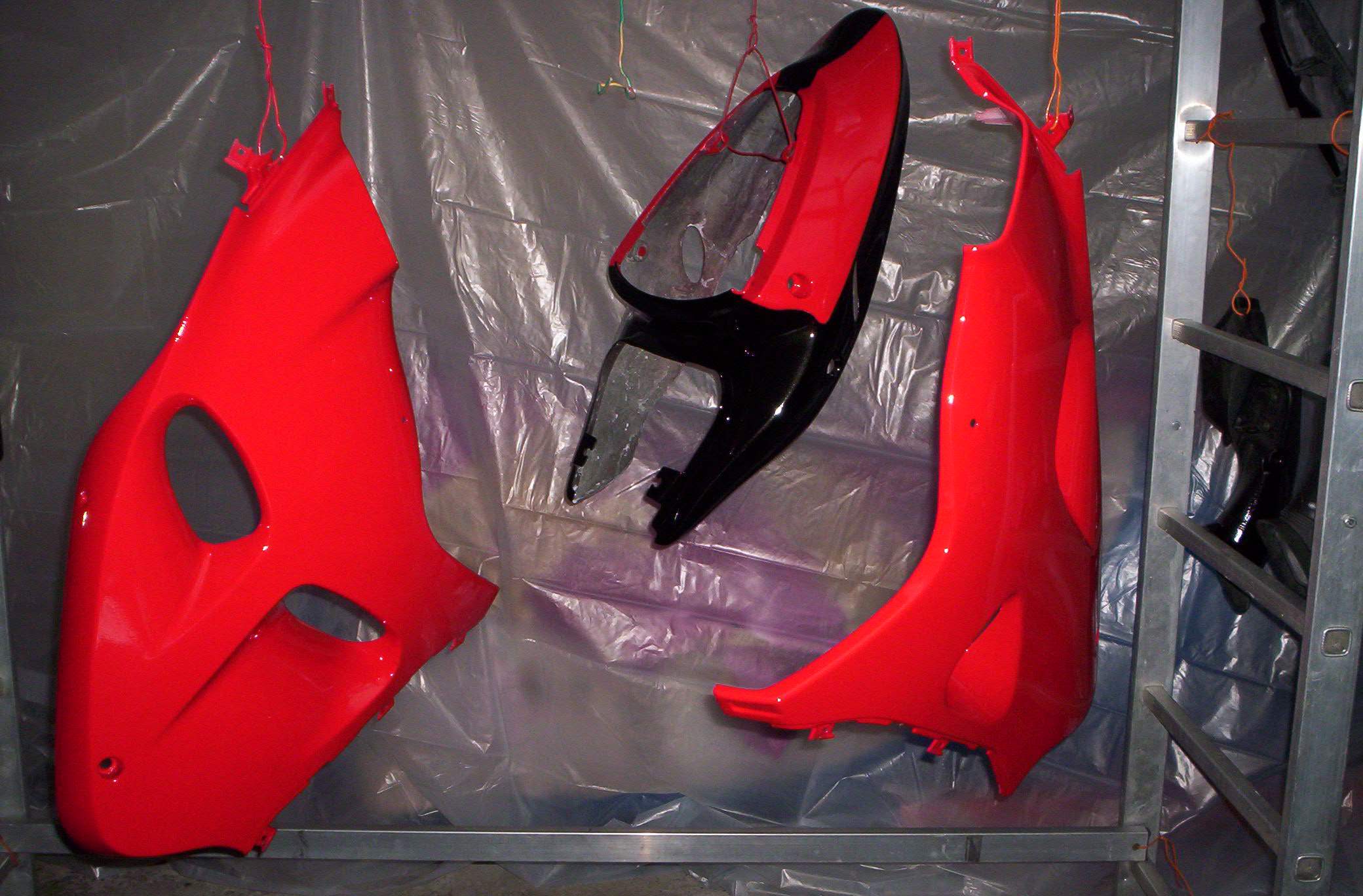

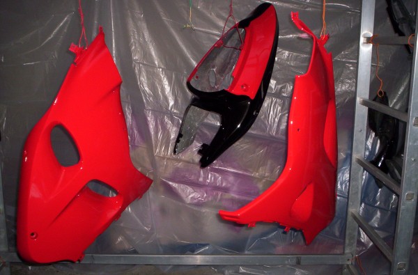

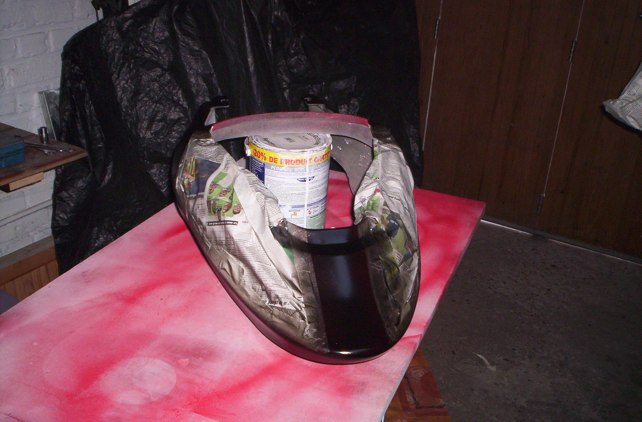

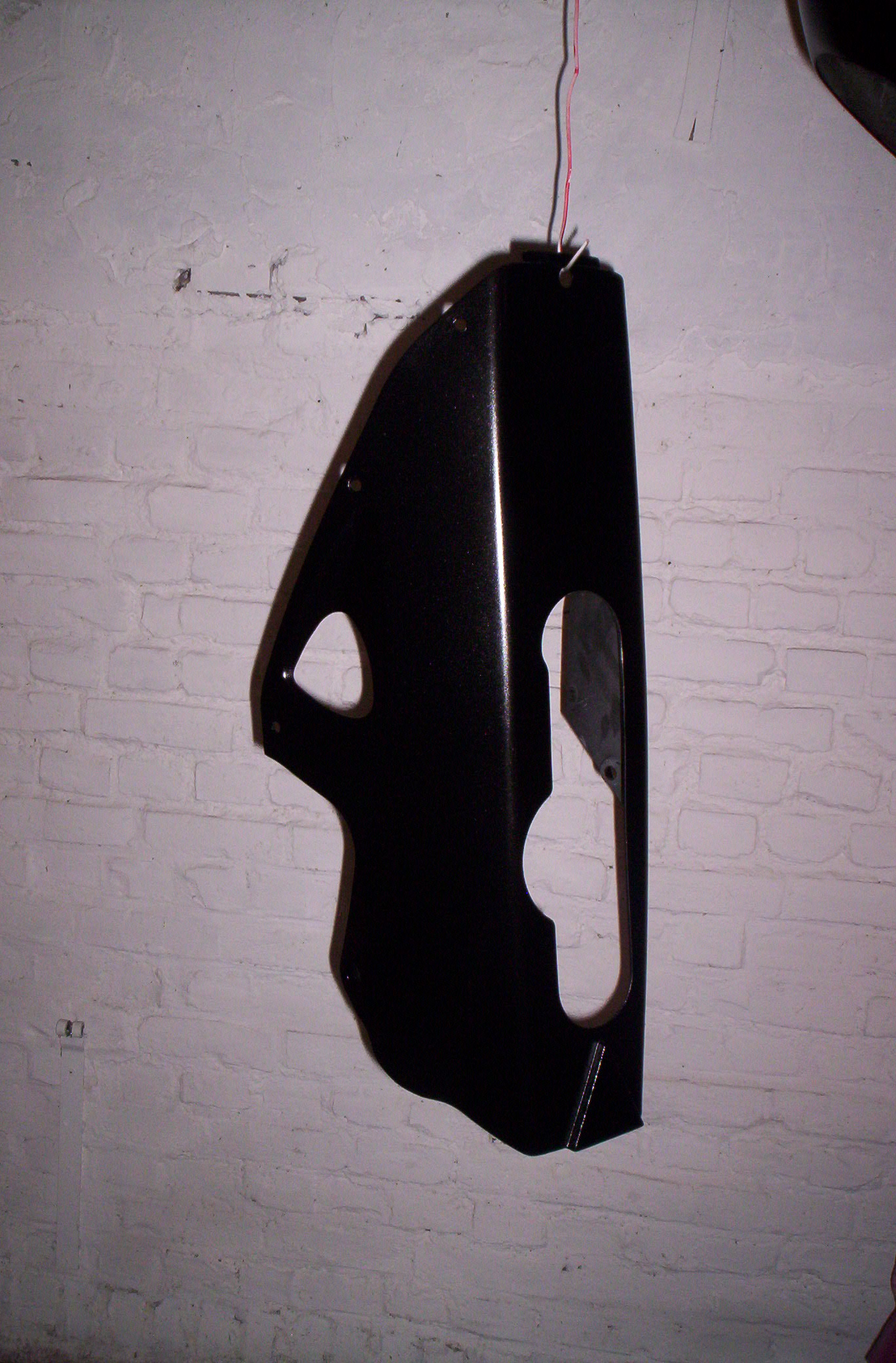

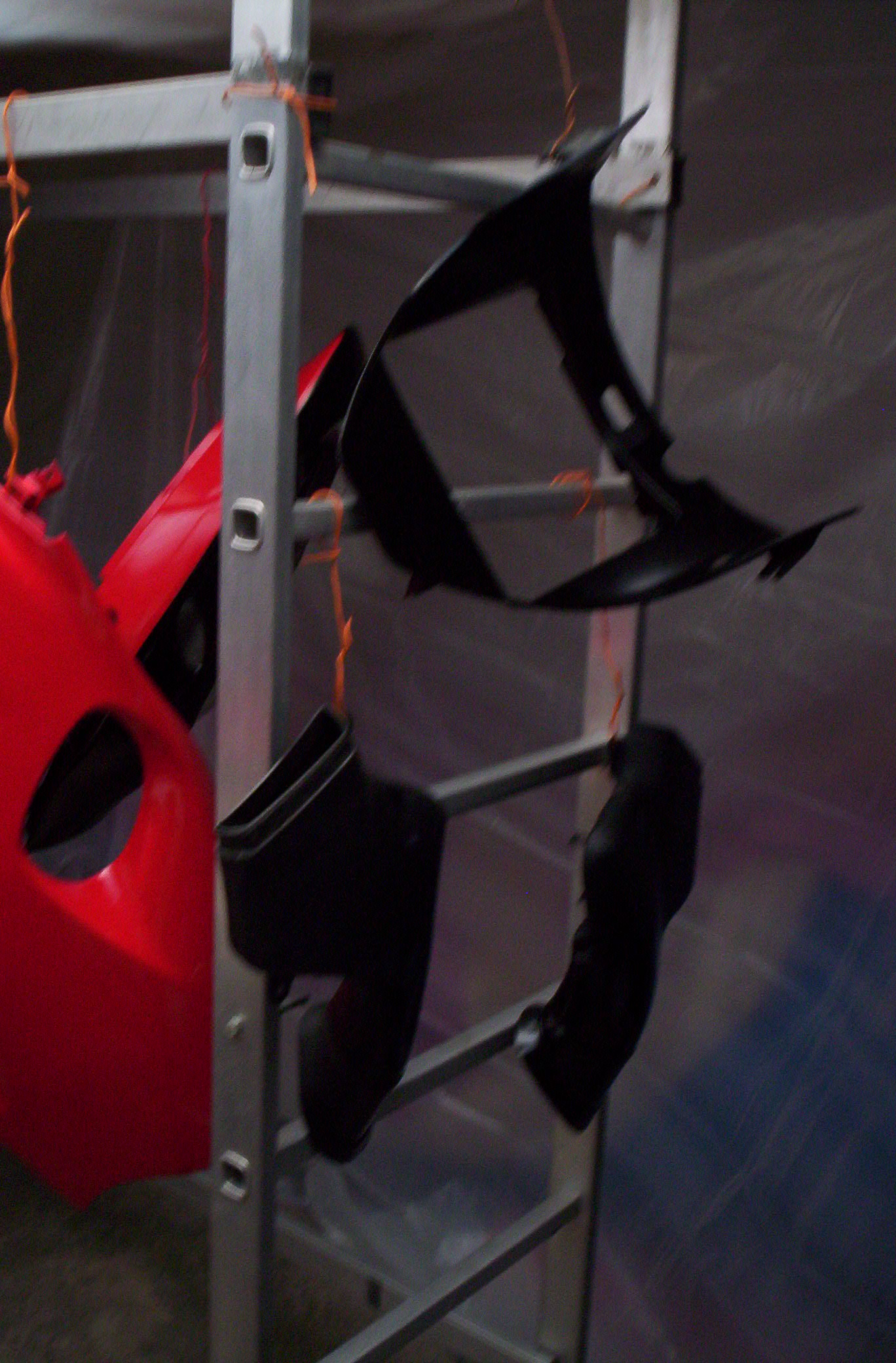

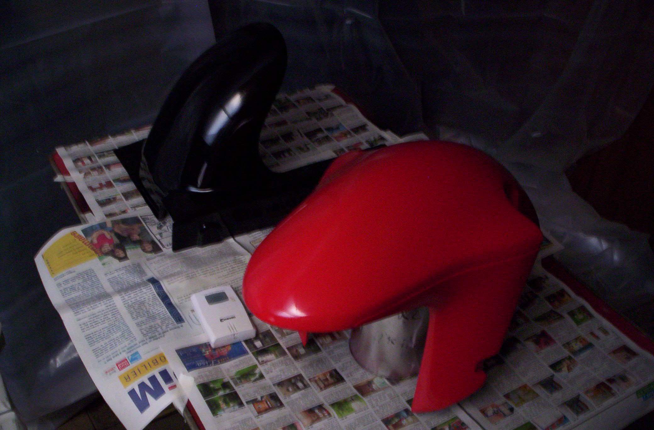

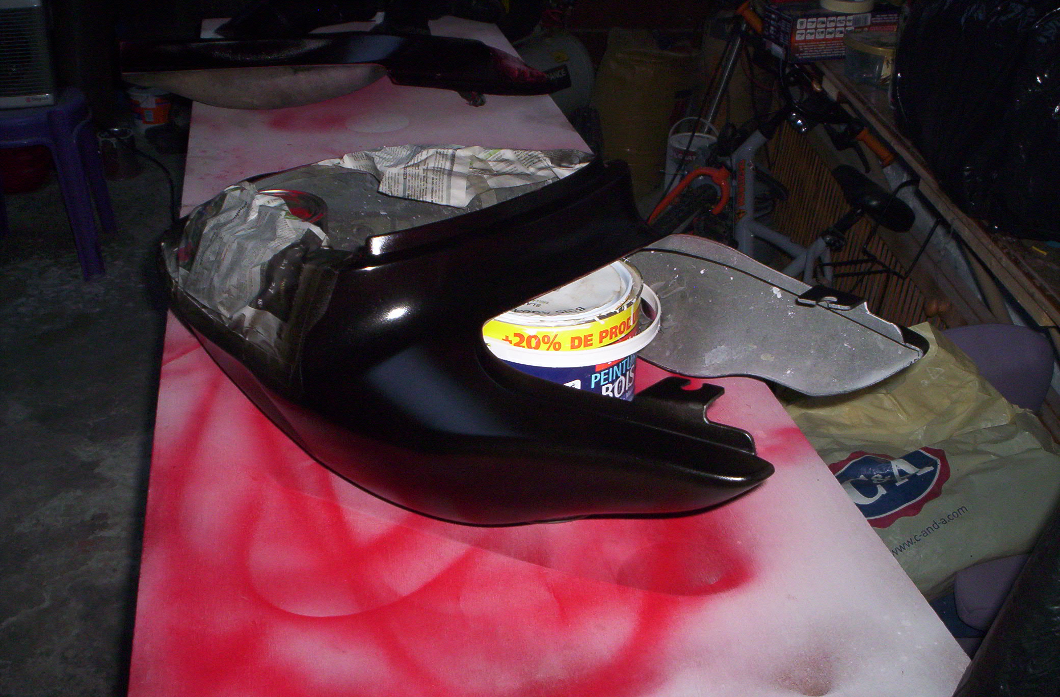

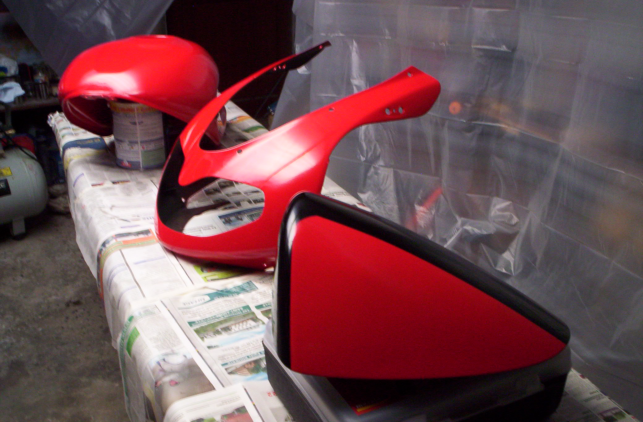

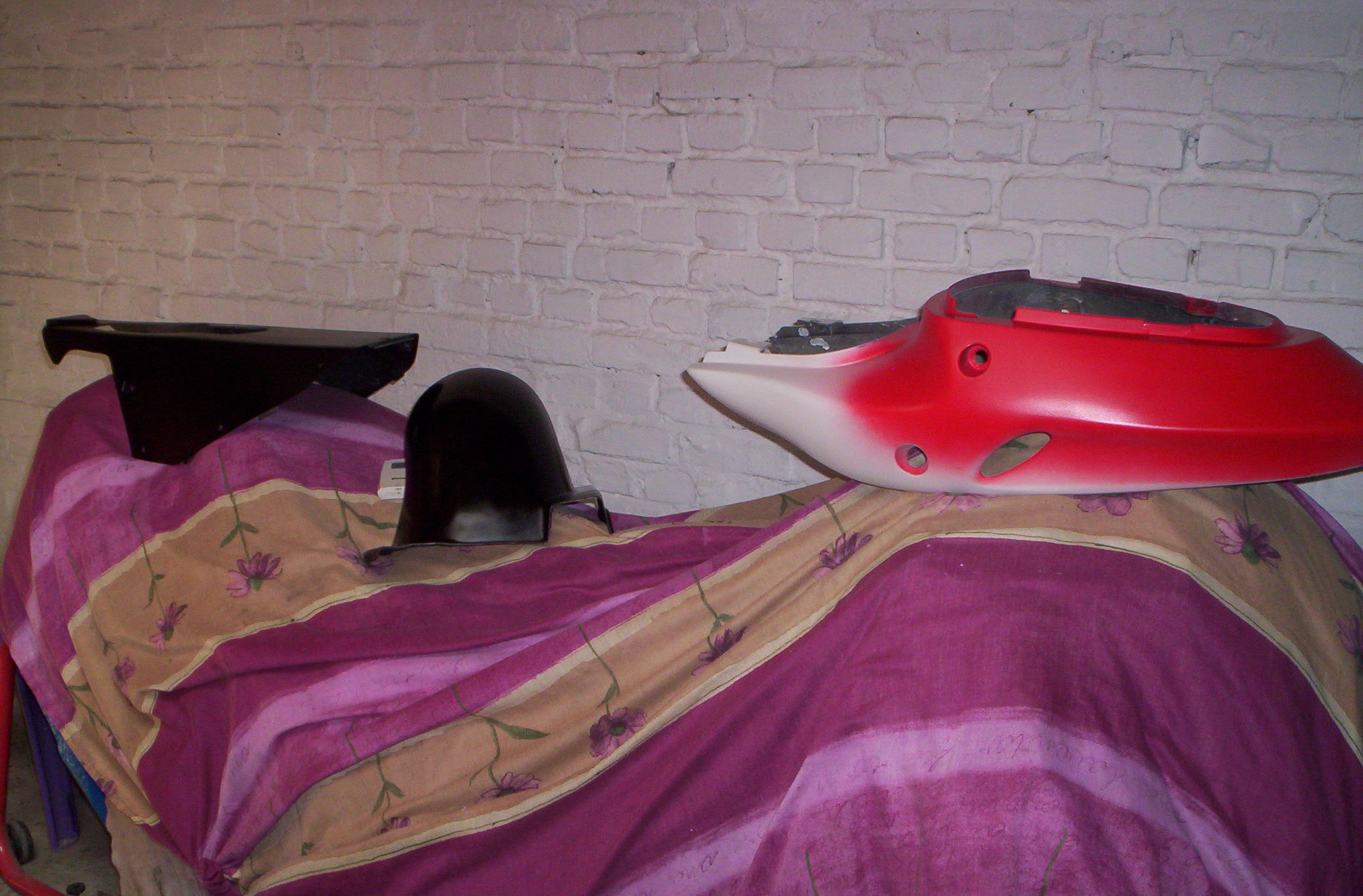

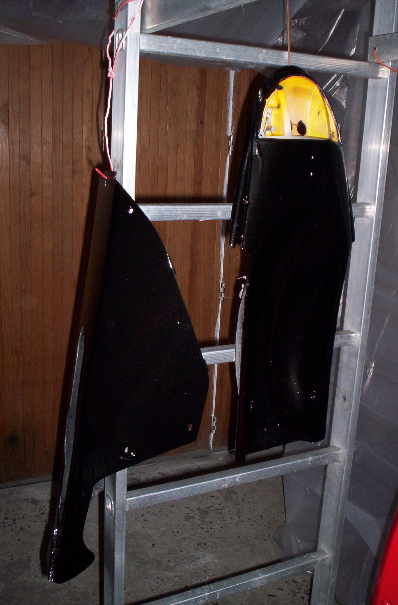

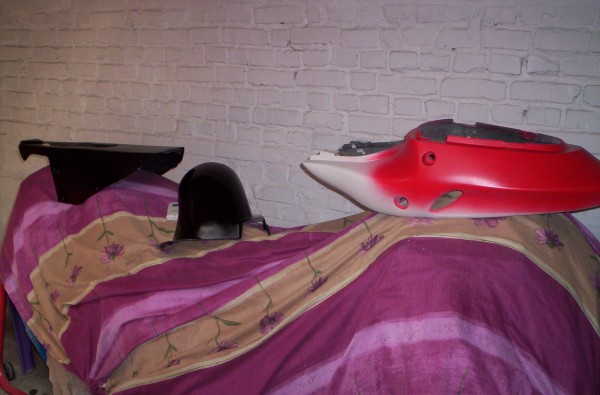

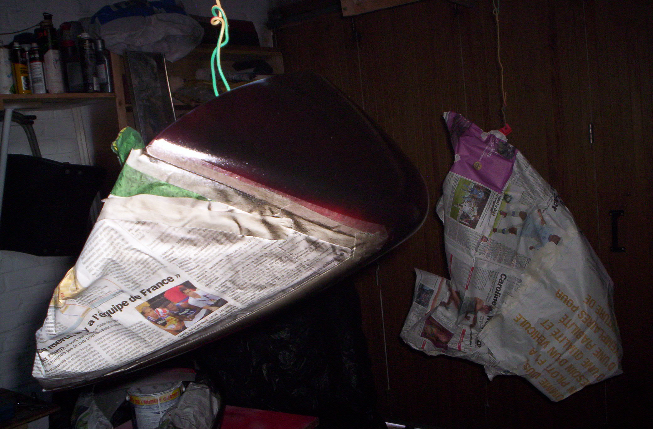

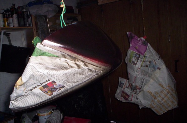

bonsoir, quelques photos de mon avancement (très lent ,je sais )j'ai du délmomter le moteur pour recaler le cylindre arrière ?mais pas réussi à le rattraper complètement :j'ai l'impression que le moteur à été ouvert et mal remonter. et comme j'avais pas envie de déculasser je l'ai remonter (en fait il tournait quand meme et pas trop mal)

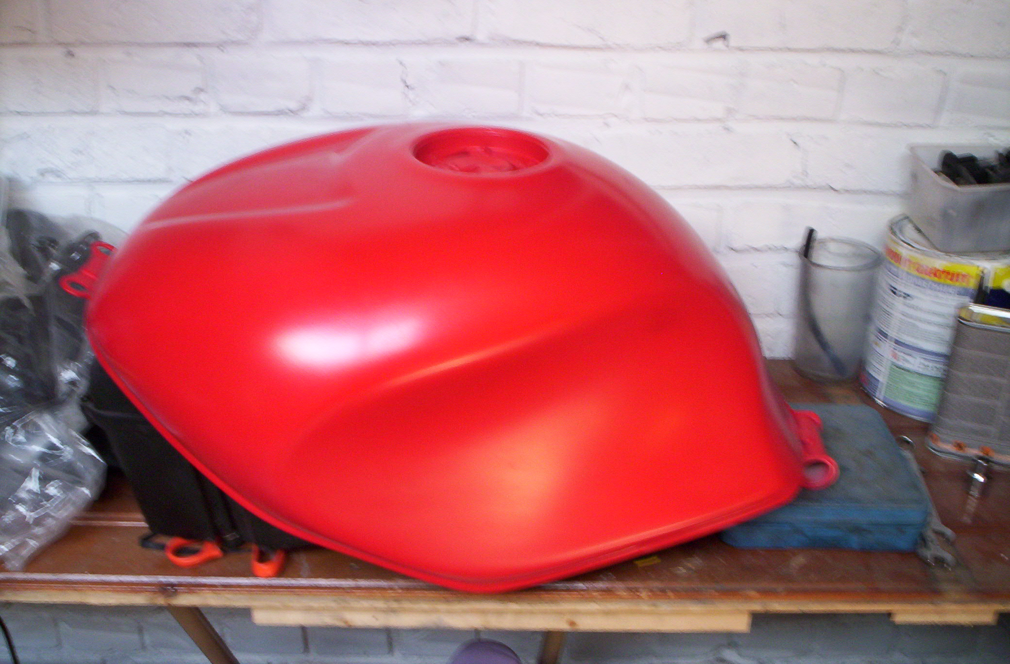

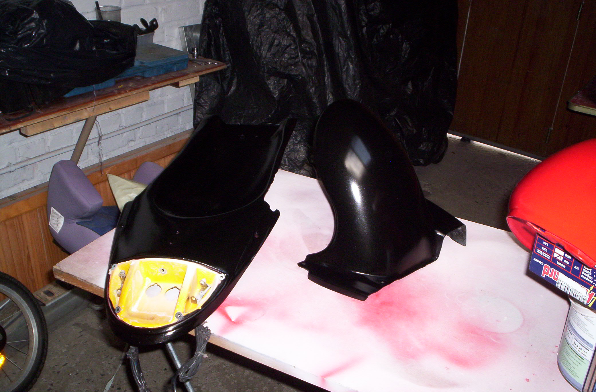

ensuite peinture des éléments rouge et noire
enfin le vernis

petit oubli les photos du moteur .

Eh bien ça promet, comme remise en état.
Pour la peinture, tu fais ça chez toi? T'as pas de problème au niveau des températures, des poussières, etc...?
C'est au pistolet je suppose?
En tout cas, félicitations.
Vivement la fin, qu'on voit le résultat.
Tu penses mettre des autocollants?
Bonne continuation... :thumbleft:

peins le cadre en noir! :twisted:

Je pense pas puisse qu'il vient de polir tout le cadre !

pour charly 56:oui j'ai rencontré des problèmes dut au température(j'ai du un peu chauffé car 18 degré c'est un peu juste )et aussi à l'hygrométrie saturé(70 pour cent )et les poussières (j'ai du baché )car meme en mouillant il y en avait encore mais je vais essayer de poncer au 2500 puis polir .cest sur que le résultat n'est pas nickel mais cela ira quand meme .pour des futures auto collant je verrai quand tout sera remonter.
