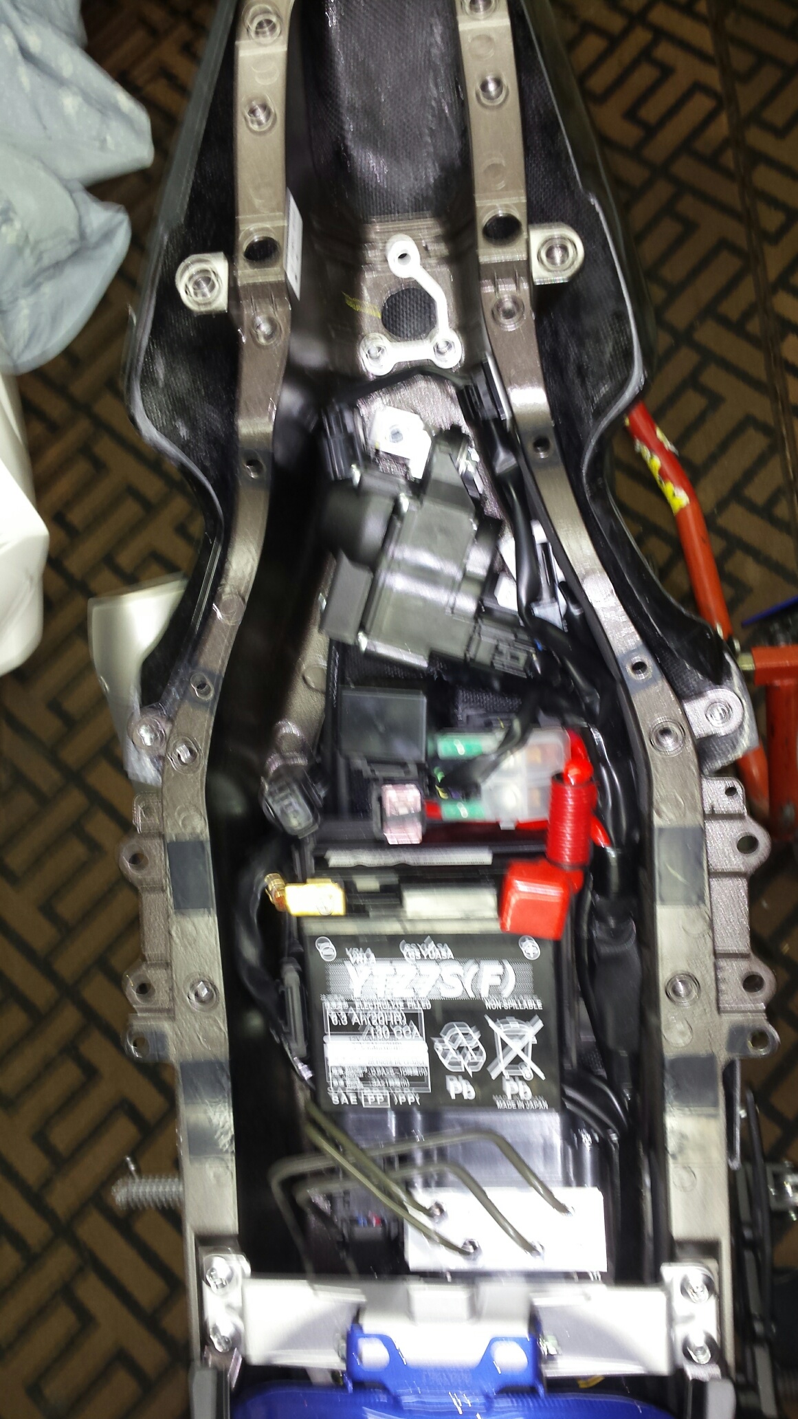

Une petite photo sous la selle de la miss :
Va y avoir du ménage ! de l'avant vers l'arrière: Bloc ABS (il va maigrir sérieusement), batterie, bidules divers et variés et moteur de la valve d'échappement (va disparaître, remplacer par un shunt)

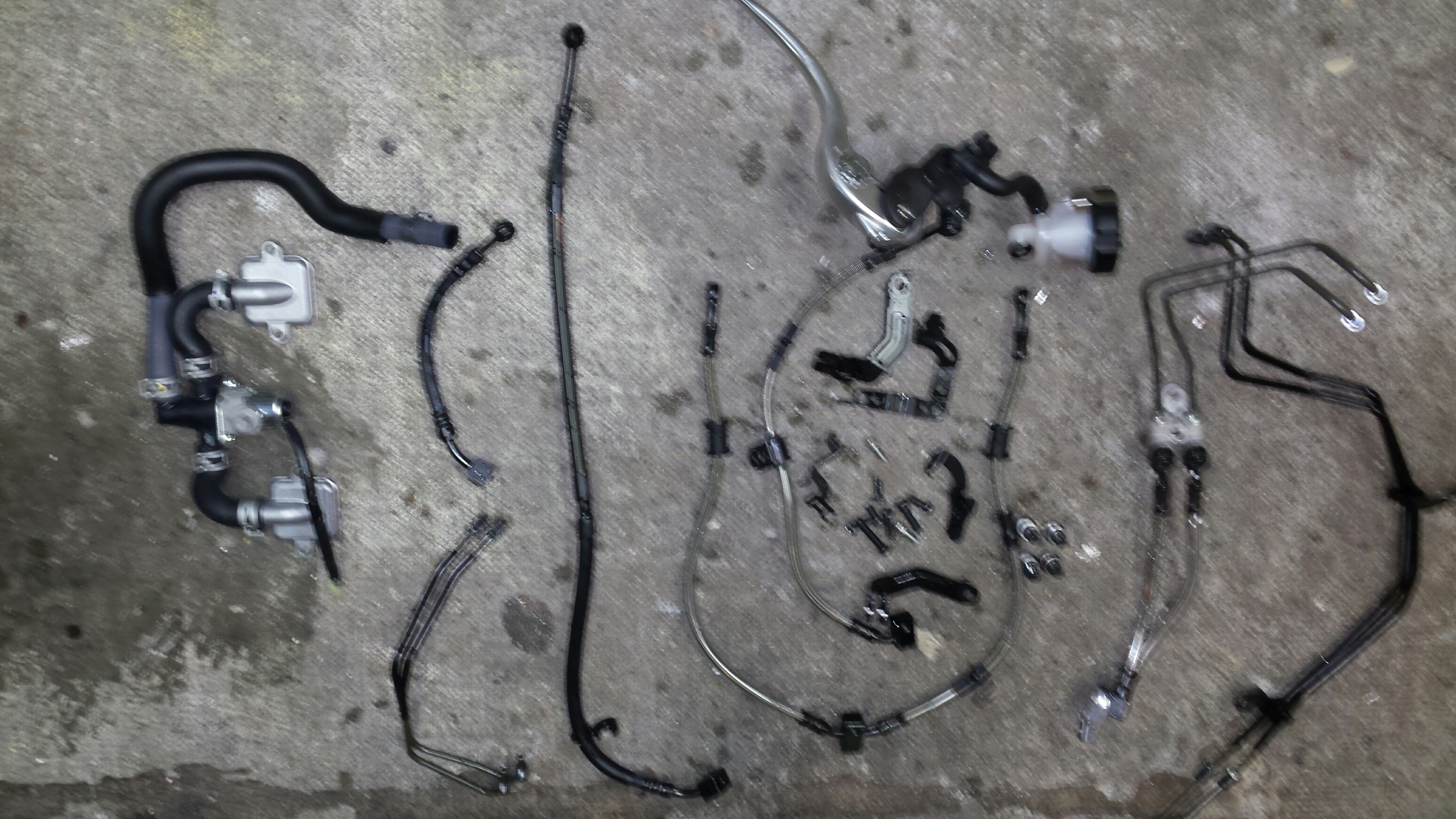

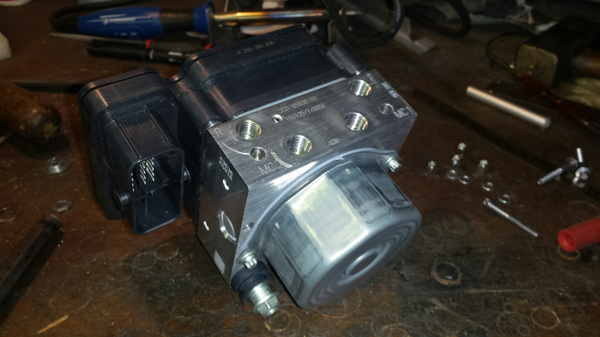

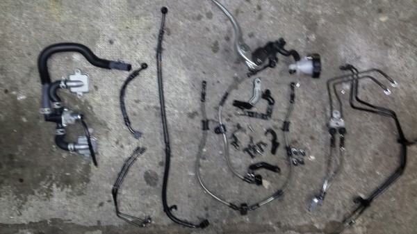

L'ABS est une complexité phénoménale sur ces machines :
Pour l'avant la durite du MC file vers une sorte de répartiteur au niveau du té inférieur puis repart en durite rigide à l'intérieur du deltabox vers le bloc sous la selle. De là la durite repart vers l'avant sur le répartiteur précédemment cité pour redescendre classiquement vers les étriers
Pour l'arrière : tout aussi complexe, puisque la durite part du MC vers le boitier en mixte caoutchouc/rigide puis repart vers l'étrier....
Une idée de la tripaille.. (avec en prime le système d'injection d'air qui est supprimé du fait du PCV)
Concernant le bloc ABS, c'est compliqué : certain l'enlève totalement mais avec des codes pannes à la clé, d'autres le laissent, mais il faut le boucher et bonjour le poids !

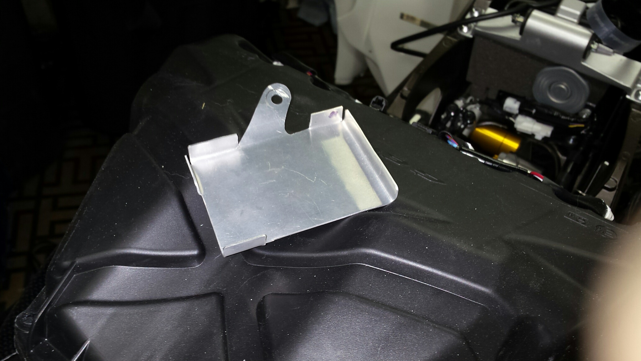

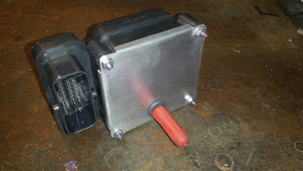

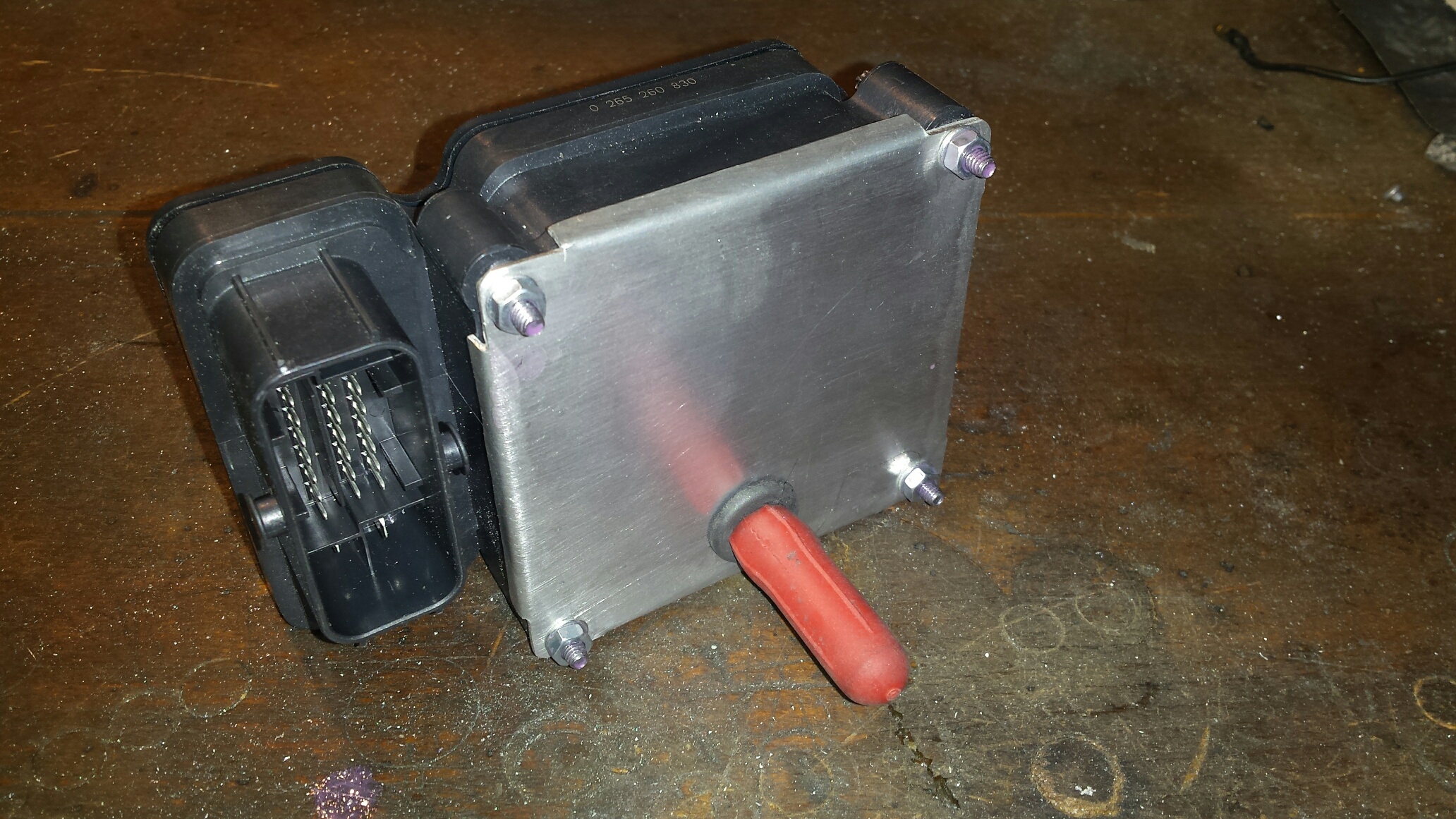

Je choisis une voie intermédiaire: je supprime la partie lourde électromécanique et je laisse la partie électronique en la leurrant avec une plaque alu faite maison
Avant : Après :
Avant : Après :

c'est une impression ou la boucle est bien voilée ?goeland_ a écrit :Une petite photo sous la selle de la miss :
Il va falloir mettre le PCV et l'autotune (on reviendra sur le sujet d'ailleurs)

Pas de soucis de ce coté, la moto à 800 kms

Jolie ....goeland_ a écrit : Après :

La suppression de l'ABS n'a pas vraiment été une partie de plaisir : Pour atteindre toute la tripaille, il faut démonter le réservoir, la BAA, pousser le radiateur et prendre beaucoup de temps et de soins !
Comme la BAA est démontée, j'en profite pour virer le système d'injection d'air à l'échappement (voir photo de la tripaille
) qui est fixé sur le couvre culasse. Il est juste remplacé par 2 plaques et un bouchon sur la BAA. C'est simple et net : ca me plait
Bref, une bonne demi journée de travail ! et je n'ai pas encore monter les durites de remplacement

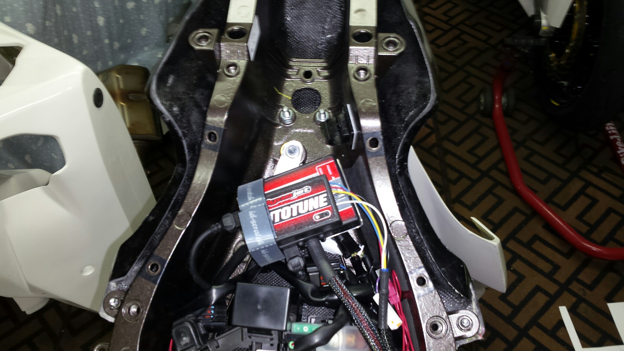

En attendant, et puisque le réservoir est démonté, je passe le faisceau du PCV qui va se prendre sur les injecteurs primaires, le GPS et le capteur de vilo et le TPS.
Au départ, Arnaud (le proprio) voulait monter en prime un autotune PC, je vais donc passer aussi son faisceau, la sonde O2 et fabriquer un support
Après réflexion et échanges avec des utilisateurs, je supprimerai l'autotune à priori peu fiable (pas trop étonnant quand on voit la connectique qui ressemble à des dominos d'électricien....)
Je suis satisfait d'avoir fini cette grosse partie ... Je pensais que c'était la plus complexe.... mais on verra la suite
