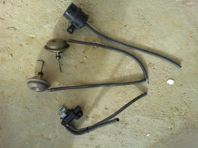

j'ai l'impression que l'essence n'arrive plus aux corps,les branchements sont bon,
l'essence est sous pression quand elle vient du réservoir,mais j'ai pas l'impression quelle va plus loin!
est y'a de l'essence pourtant,vérifier quand même au cas ou,mais c'est bon!

thunder86 a écrit :sa c'est se que j'ai enlever
Ça, c'est bon, pas de soucis, le problème ne vient donc pas de ce côté là :wink:

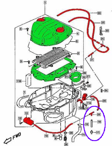

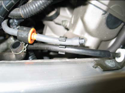

thunder86 a écrit :Le VTV tu le branche ou normalement apres,est ses normal de garder un amortisseur sur deux,car celui qui etait sur la boite je l est viré,mais pas l autre je l est brancher justement au VTV c est bien sa?
Attention, l'ammortisseur à dépression concerné est celui qui est fixé sur l'avant de la boîte à air:
Quant au VTV, il doit être obturé comme ça:
Tu n'as pas à le rebrancher ailleurs, comprends pas ce que tu as fait... :|

Qu'as tu fais du Té (identifié N°25) qui était connecté au VTV (identifié N°17), ici entourés en bleu:
Ils est manquant sur ta photo ici:
Une fois ce Té (identifié N°25) retiré de la durite (identifié N°19), tu dois boucher impérativement cette durite, tu l'as bien fait?...
Parcontre, tu n'aurais jamais dû t'éparpiller dans des réglages de synchros ou autres, tu n'avais touché qu'à la partie boîte à air, le problème vient forcément de là... Une fois résolu, tu passe à autre chose, mais pas deux ou trois modifs et réglages en même temps, parceque ça va être compliqué de comprendre la vrai raison du problème maintenant... :?

Krusty a écrit :Qu'as tu fais du Té (identifié N°25) qui était connecté au VTV (identifié N°17), ici entourés en bleu:

C'est "presque" comme le Port-Salut, c'est marqué... dedans le tuto :mrgreen:
"Pour infos, les clapets présents dans la boite sont surtout présents pour des raisons d’homologations sonores mais influent également légèrement sur le rendement du moteur puisqu’ils limitent le passage d’air vers l’injection.
Avant toutes questions, le gain de puissance n’a jamais été mesuré sérieusement. Sans doute quelques chevaux…
Cette modif devient plus intéressante si elle associée à un filtre type K&N, BMC ou
PiperCross.
Enfin associée à une ligne complète type Akrapovic, M4 ou Yoshimura, on peut espérer un gain d’une dizaine de Ch et surtout une courbe une courbe beaucoup plus lissée et régulière.
Dans cette configuration, il est indispensable de remapper l’injection par l’intermédiaire d’une Yoshbox ou d’un PowerCommander II ou III.
