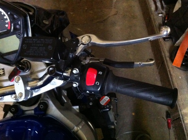

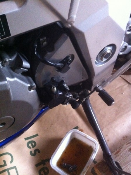

Salut à tous.
Je viens vous donner des nouvelles suite au bricolage de ce week-end.
La transformation s'est bien passée!!!
Pas de problème pour le démontage du système hydraulique.

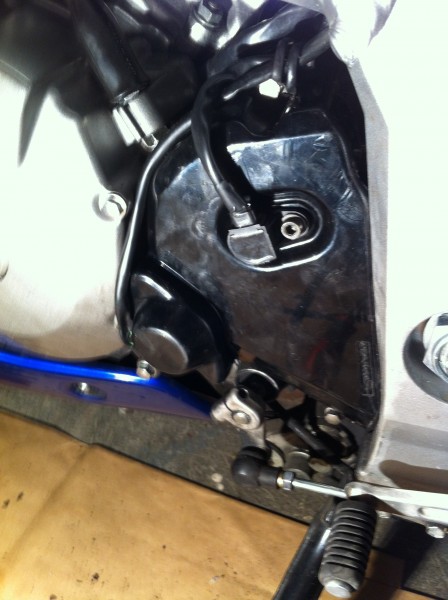

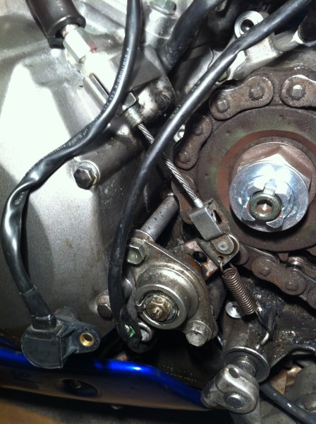

Concernant le montage du système à câble, on a du recouper la tige d'embrayage de 1.5 cm environ histoire de ne pas mettre d'entretoise devant le récepteur (le système qui pousse la tige d'embrayage).
C'est après que les choses se sont corsée. Effectivement, le câble du TLS était trop court pour passer la cocotte d'embrayage à droite (là, j'ai commencé à me sentir pas bien!
De voir le projet arrêté à cause du câble d'embrayage).
Par chance, en cherchant sur le bon coin, il y a un gars qui vendait un câble de GSE à quelque kilomètres de là. Ni une, ni deux, on prend la voiture pour aller le chercher. Mouais... Il est plus long, mais pas de beaucoup. Pour le prix, j'ai tenté! On a commencé à le passer dans le cadre une première fois. Ça passait, mais sans beaucoup de jeu. Donc on a trouvé un raccourci pour avoir de la marge. Et là, miracle. Tout va bien!!! Ça embraye correctement. Youhouuuuu!
Pour cacher tout ça, on a essayé de mettre le cache du PSB. On a réussi à le mettre en le retaillant légèrement sur un côté, puis on a remis le capteur.
Par contre, quand je suis allé essayer la moto, la vitesse reste à 0
Est-ce qu'il pourrait y avoir une différence entre les 2 caches qui fait que le capteur ne se trouve pas au bon endroit?
L'avantage du cache du TLS est que tout le système est recouvert alors que celui du SV devra être découpé pour laisser passer le "récepteur".

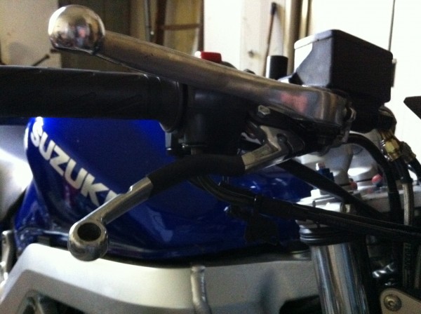

Maintenant, il ne me reste plus qu'à démonter les commodos pour les inverser (les câbles ici aussi sont trop courts
Encore merci à tous pour votre aide. On y serai jamais arrivé sans votre aide et vos conseil. Merci aussi Greg pour m''avoir envoyé toutes les pièces "qui vont bien"
Voici quelques photos des différentes phases du montage

Cool
Pour le cache, il y a 2 possibilités pour la vis supérieurs du cache au niveau du carter moteur
Tu as du décaler sur le "mauvais" filetage et le capteur est trop loin de la cible sur le PSB
Bref... pas grave
Par contre je comprends pas ton histoire d'entretoise sur la tige ?
De mémoire la tige du S est plus courte que la tige du R (qui doit être la même que le SV ?) et se monte sans soucis
Bref... pas grave

Ca y est, tout fonctionne parfaitement!
Pour ce qui est du cache du PSB, on a remis celui d'origine. On voit désormais le récepteur du câble d'embrayage mais au moins la vitesse s'affiche à nouveau.
En ce qui concerne les commodos, je n'ai pas pu les inverser simplement (les câbles d’accélérateur passent dans le commodo droit). J'ai donc utilisé mon ancienne méthode.
On en a un peu chié pour débrancher puis rebrancher le commodo gauche, mais ça y est, c'est fait et je peux enfin rouler et là.... OH MON DIEU que c'est bon! Je me doutais bien que j'allais aimer le bicylindre, mais c'est pire: j'en suis tombé amoureux
En tout cas, merci à tous pour votre aide très précieuse.
Je vous posterai des photos dès que j'en aurai pis quelques unes
