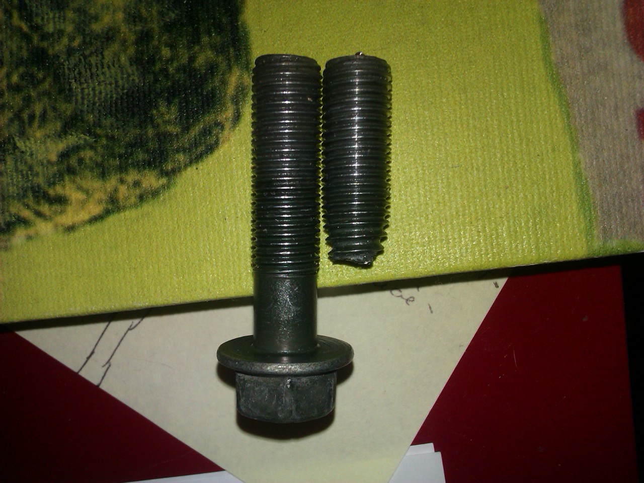

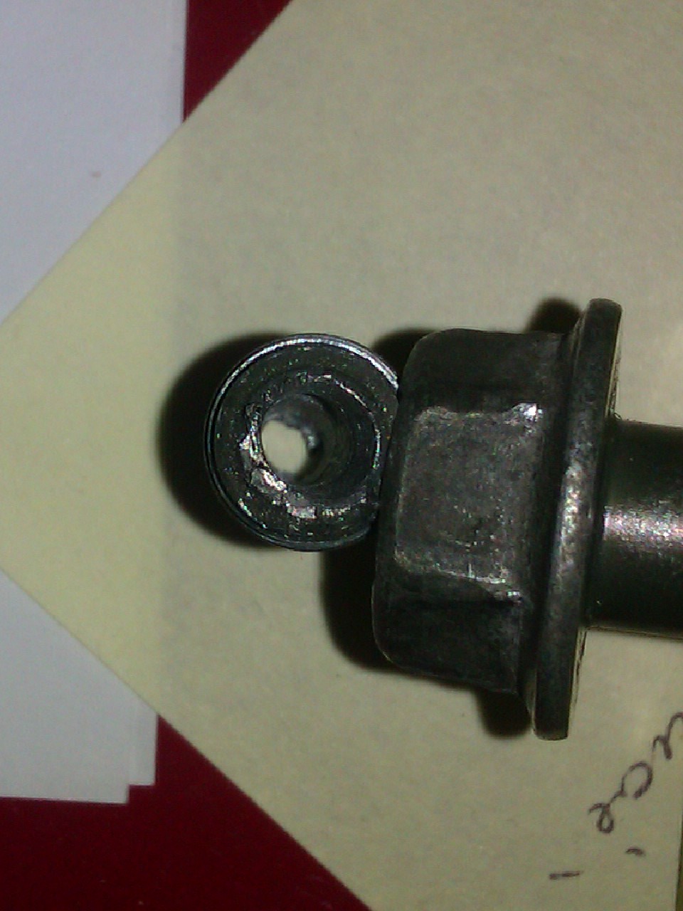

PS: voici la vis de fixation pour la patte de support moteur qui a cassé
(20 min pour al sortir, ca va :p)
