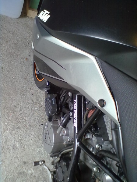

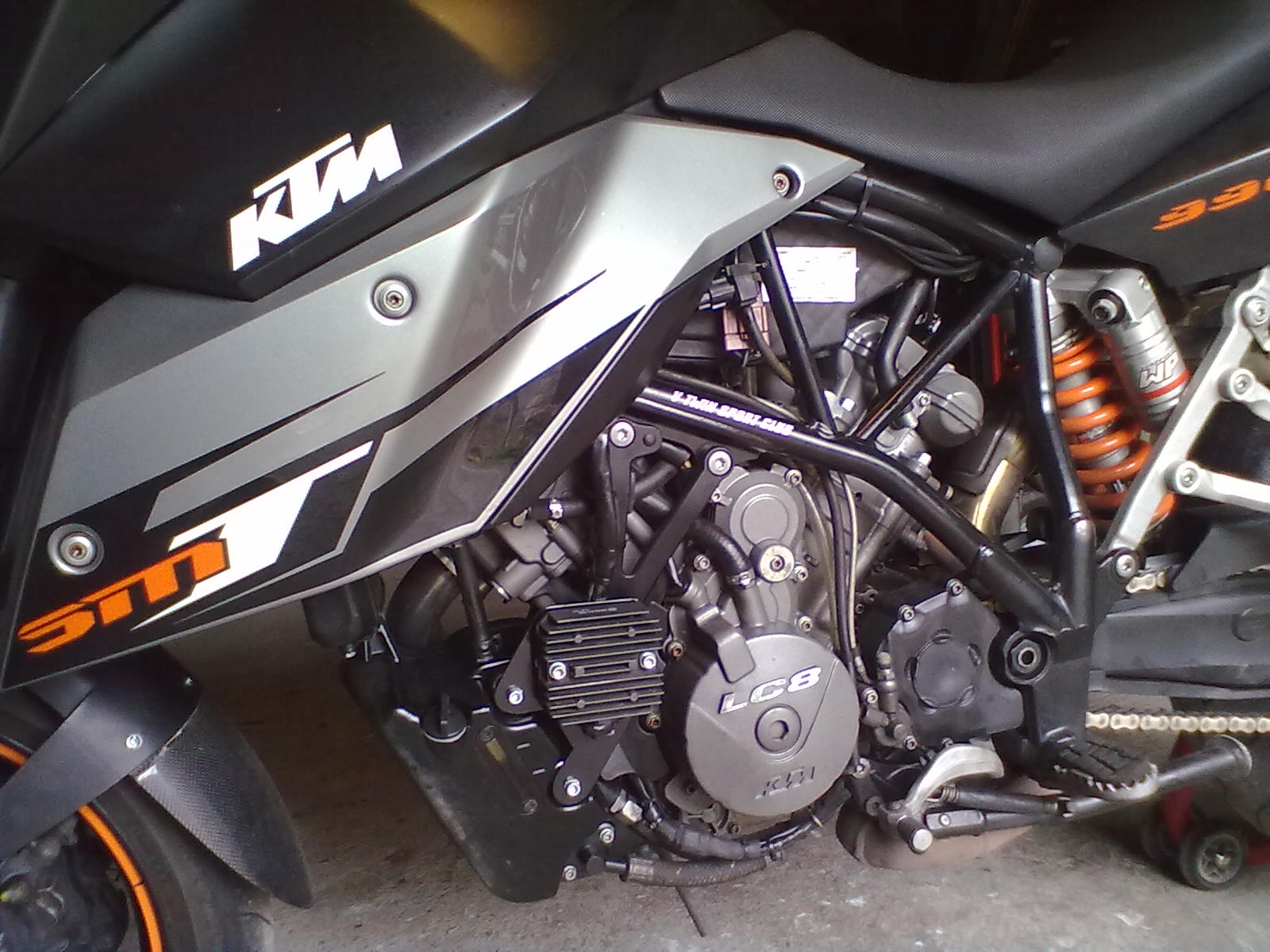

J'ai lu...ma modif elle, ne coute rien :lol: :lol:
Pas clean ça ?

En fait ça va, elle est pas plus moche comme ça :mrgreen:

J'aime bien ta modif : simple et astucieuse :wink:

Manque juste une petite grille en alu noir mat dessus pour le cacher ... par ce que le montage a beau être propre (faut vraiment qu'en t'envoie Lolo en stage d'ailleurs :mrgreen: ), ce régulateur est vraiment trop moche... :roll: :roll: :roll: :evil: :evil: :evil: :angel4:

....c'est probablement la patte "évolution 2" qui aura un retour pour faire office de cache + déflecteur d'air....quand j'aurai un moment je la dessinerai sur autocad....parce que là c'était du full "home made".....tout à la scie a métaux et à la lime + toile émeri.
J'étais content c'est sorti du premier coup.... :bigsmurf:

Merci Jean Marc....ça fait depuis Novembre dernier que j'y réfléchis.....j'ai éliminé un tas d'autres endroits ou mode de fixation....l'objectif était: faire simple et astucieux.....seul le nouveau cheminement des câble (et les cosses de rallonge) peut être a l'origine d’emmerdements a venir....c'est pour ça qu'il faut la faire rouler un peu avant la balade du 21....et je vais quand même prévoir un régul neuf, parce que la galère de Thierry....non merci ! :mrgreen: :mrgreen:
