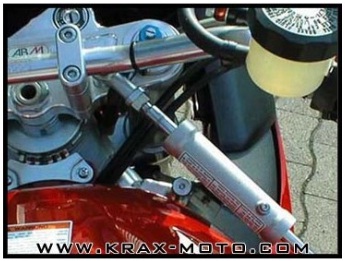

Ça donne ça en montage latéral:
Source: http://www.krax-moto.com/10232-kit-stre ... uzuki.html" onclick="window.open(this.href);return false;
:wink:
Re: Mon TLR grand guidon
Publié : 23 juil. 2012 13:12
par Philippe
c'est le montage que j'aurai du avoir. Il y a une patte articulée au niveau de l'ancrage sur le cadre
c'est la modif ABM qu'il me manque; sans; impossible de tourner.

Ne te sent pas visé spécialement, je parlais des mecs du forum en général, car aucun t'a proposer de mettre un latéral de 360 ou 380 mm par exemple...
Publié : 23 juil. 2012 19:31
par Boule
il y a rien a proposer flo puisque de toute façon rien pour le fixer et avec son ram d'air et le carrenage sa passe pas j'ai essayer sur celu ide mon beau frere et sa passais pas
