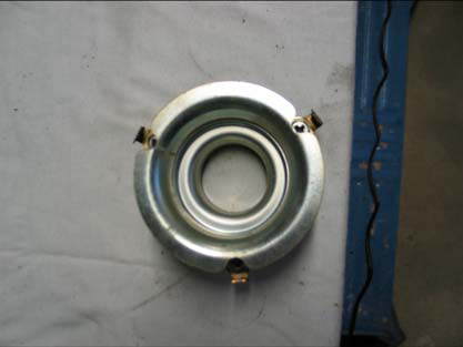

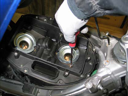

Tu veux dire que, de monté sur la moto, tu n'as plus les brides sur tes cornets, et que ça ressemble à ça?
Boite à air sans bride.PNG (201.33 Kio) Consulté 3105 fois
Cornet sans bride.PNG (143.86 Kio) Consulté 3105 fois

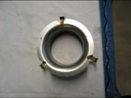

Ou de monté sur la moto, tu as encore les brides sur tes cornets, et que ça ressemble à ça?
Boite à air avec bride.PNG (246.29 Kio) Consulté 3105 fois
Cornet avec bride.PNG (156.78 Kio) Consulté 3105 fois

Message par Krusty » 01 janv. 2011 17:54
Ok, pour faire simple... :roll:
Cornets avec brides = Moto bridée à 100 cv.
Cornets sans brides = Moto débridée.
:wink:

Krusty a écrit :Ok, pour faire simple... :roll:
:wink:
oui j'ai compris :)
mais si y a pas de cornet DU TOUT dans la boite a air d'installés, ça ne gêne en rien le fonctionnement ?
ca revient au meme que débridé quoi ?

Message par Krusty » 01 janv. 2011 18:39
Si tu ne mets pas de cornets du tout, comment est alors fixée ta boîte à air? :|
Tu mets directement des vis, de la boite à air au corps d'injection, sur le plastique même de ta boîte à air? A proscrire...
Si les cornets d'admission ont cette forme évasée, c'est aussi pour créer un effet venturi :wink:
(Source: http://www.crocoracing.com/prepa-admission.htm" onclick="window.open(this.href);return false;)
Tu auras une admission d'air plus importante avec tes cornets que sans, idem pour les perfs :wink:
De plus, tu ne gagneras rien en poids, ou alors de façon plus que négligeable, voir insignifiante...
