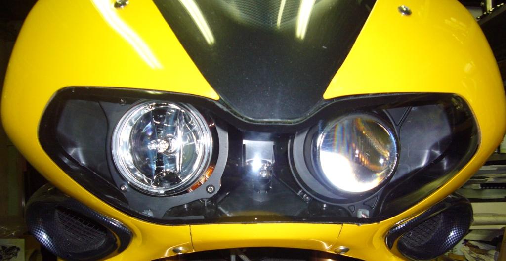

Re: kit xenon
Message par goeland_ » 15 janv. 2010 20:12
moi je préfère ca :
feu de croisement d'origine avec kit xenon H1, feu de route Hella H7 Phillips X-treme Power
Les 2 fonctionnent ensemble en route, 1 seul en croisement (montage d'origine du TL)
+ clear cover lens (bref vitre lisse devant)
