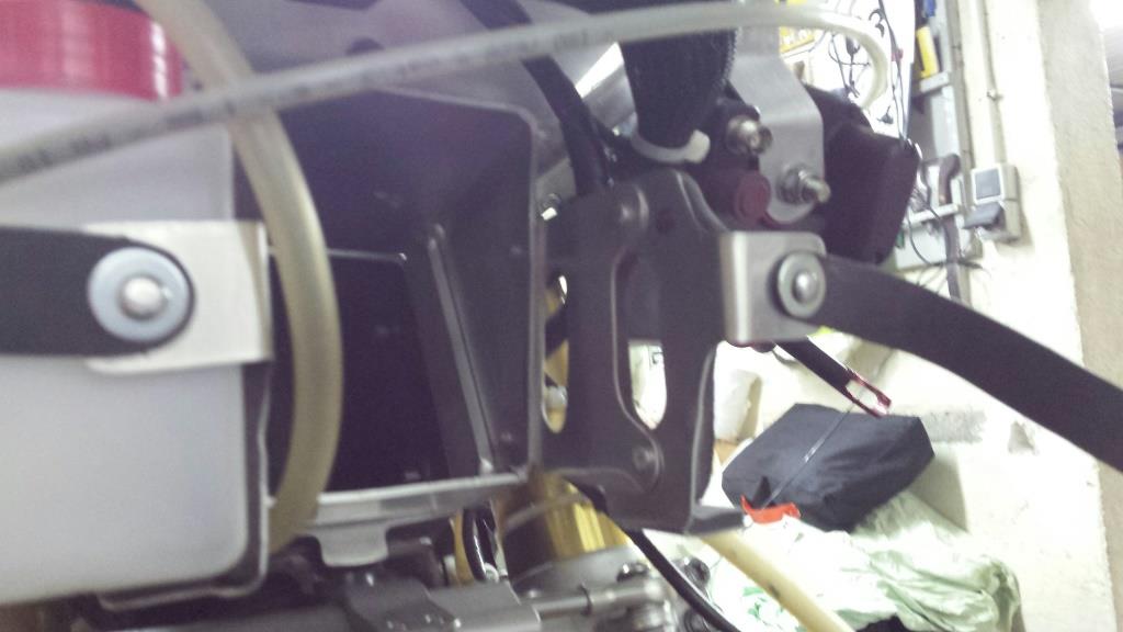

On continue : L'année dernière, on a utilisé l'araignée d'origine, elle est pas mal, légère mais un peu encombrante. En fin de saison, je trouve une Motoholders pas chère et en bon état.
Par contre, il faut bricoler un peu pour remettre les bocaux (voir page précédente)
Je récupère mes supports un peu modifiés et je fais des pattes de déport pour les remettre : heureusement il y a de la place a l'avant du carénage mais il faut tenir compte de l'Alfano, encombrant (mais bien plus fiable que les chronos GPS), du cablage et de la prise d'air :

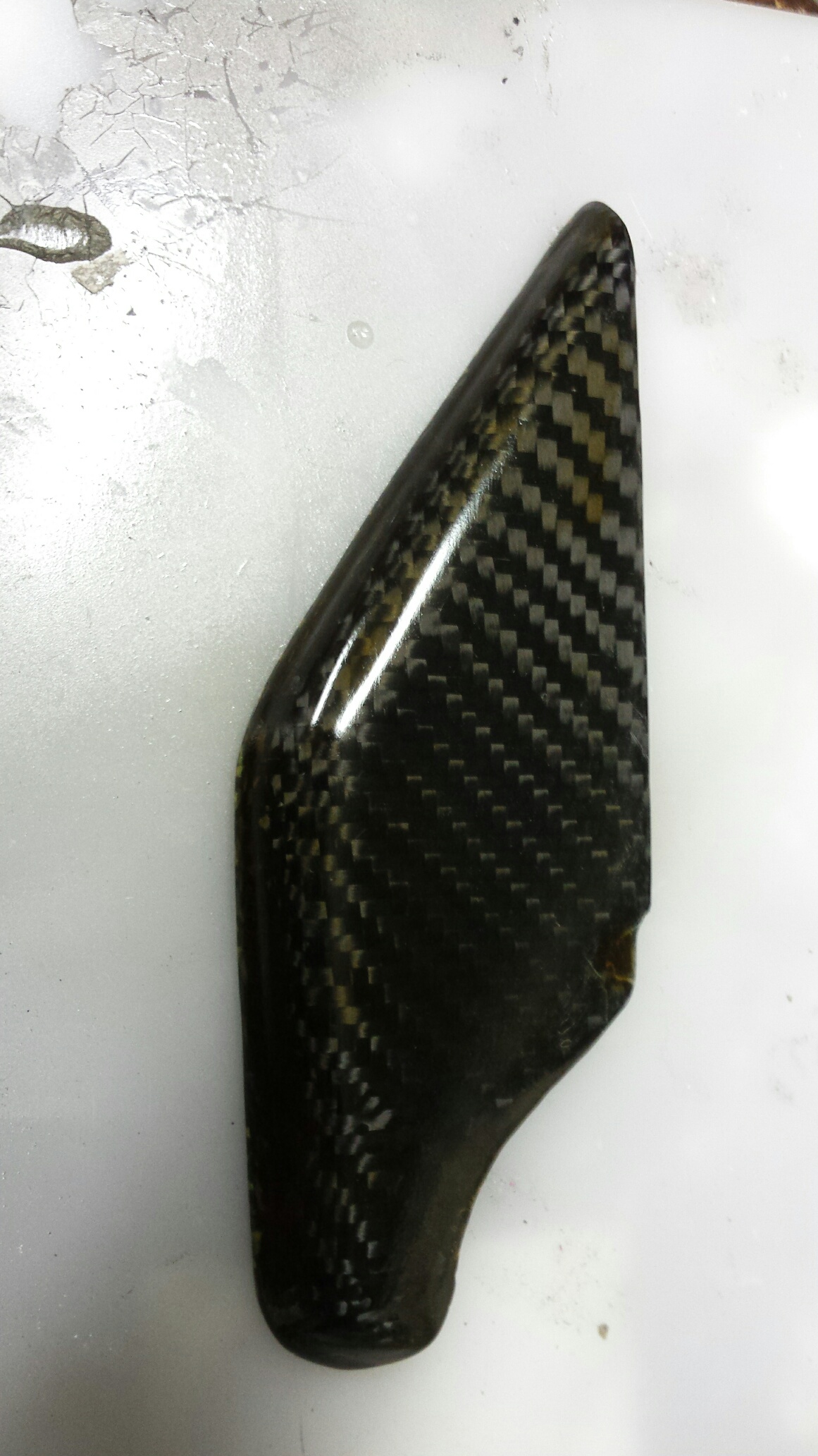

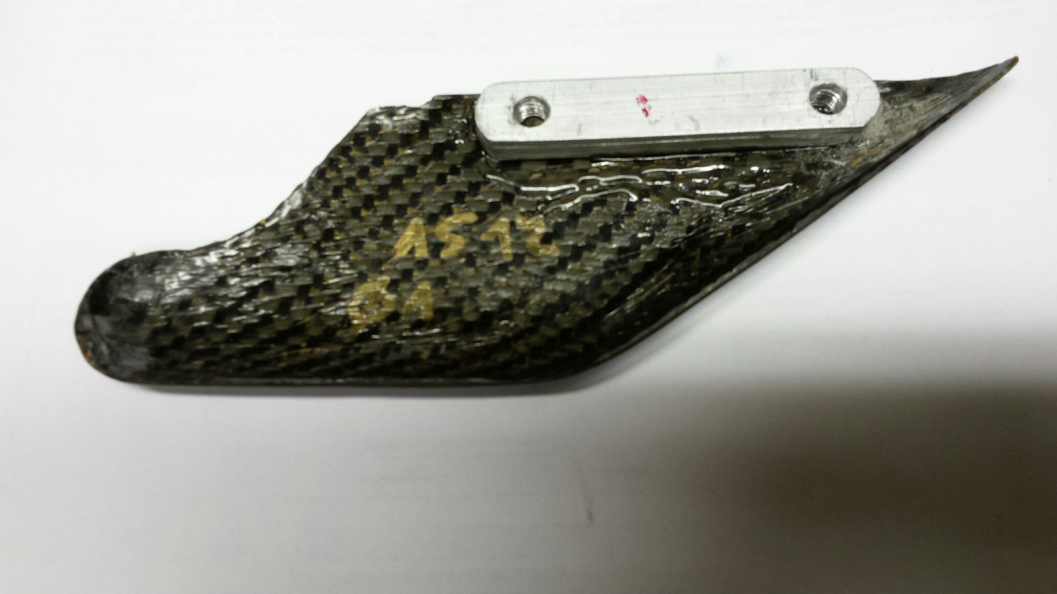

J'aime pas trop la dent de requin GB Racing, je trouve qu'elle se monte mal sur la S1000RR. Un moule, un peu de carbone et de Kevlar et hop :
et montage a blanc :

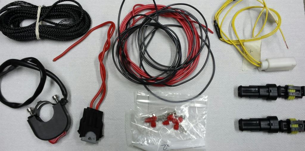

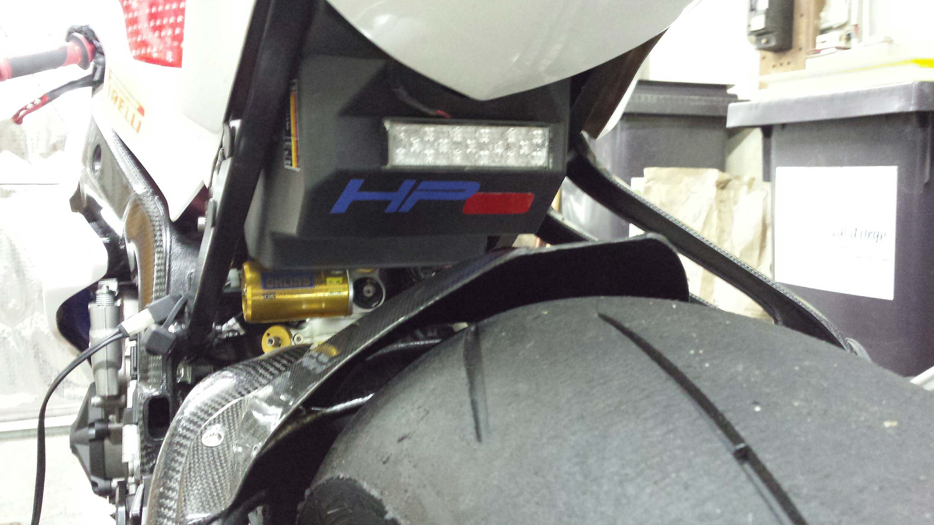

J'aime bien les finitions:
Le feu arrière (pour la pluie mode piste) me plaisait moyen :
Branchement en direct sur la batterie très propre : fusible et coupure sur le négatif... mais bof
Je décide un autre choix : toujours sur le négatif mais avec un + après contact, démontabilité possible du faisceau et propreté
En surfant sur ce forum S1000, je comprends qu'il existe une prise accessoire sur le S1000RR donc un + après contact accessible
J'achète tranquillement le nécessaire :
La fameuse prise BM, de la gaine polyester, des connecteurs superseal et du fil :
Beaucoup plus tard un faisceau
Remarque : quand on coupe le contact, feux allumé, le feux s'éteint au bout de 3s
Maintenant, j'ai un connecteur au niveau de la BAA et un autre au niveau de la coque arrière, tout est démontable facilement et protégé :angel4:
Montage propre et accessible : ca me plait :)

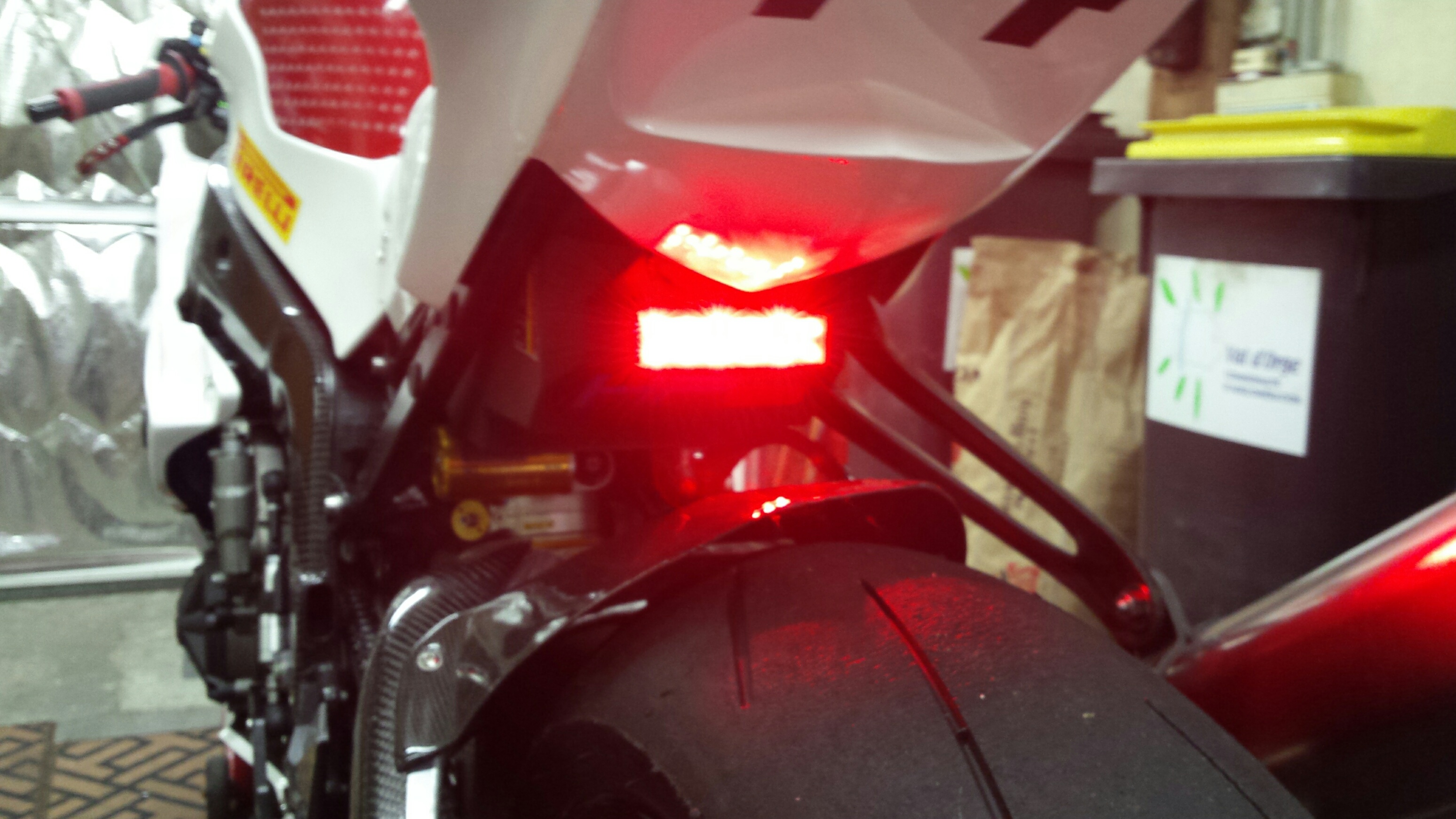

Message par goeland_ » 24 janv. 2016 20:08
J'avais oublié :
Version jour :cyp: sec :
Version nuit :alien: pluie :
