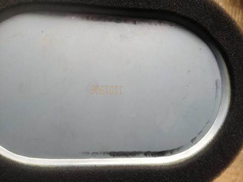

Kovac:ce filtre à air ça donne quoi?C'étais pas le bon?Couvercle mal visé?Vérifie que les filetage du couvercle ne sont pas baisé,peu être s'ouvre t'il seulement avec la force de l'air et qu'il paraît fermé le reste du temps...
kovacsinou
Messages : 1257
Moto(s) : tl1000s
CRM125sv650s
xjr1300
Re: je comprends pas ce truc!!
Message par kovacsinou » 05 mai 2012 14:29
non j'ai verifier le couvercle et pas de soucie!!

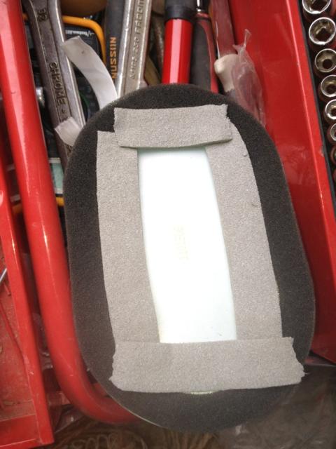

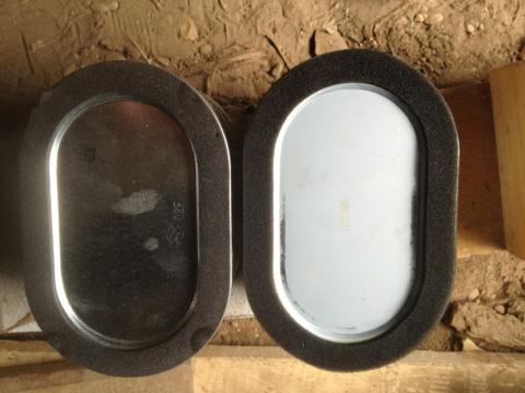

cependant le filtre n'est pas un origine mais une copie et je suis aperçu que le haut du filtre etait tout martelé sur le bord intérieur de la mousse!!en plus par rapport a l'origine le filtre fait 2.3mm de moins :sad5: :sad5:
alors j'ai mit un compribande en mousse sur le haut du filtre...
test à suivre demain je pense!! :mrgreen: :mrgreen:
et j'ai puis voir un peu de jeu dans les AAC mais pas grand choses alors je commence par ça et je verrais bien
je vous tiens au courant demain!!

:shock: Arrête donc les conneries!Va t'acheter un filtre à air,si ta pas les moyen pour un kn prend un origine ça vaut pas grand chose!
T'aura l'air malin si la daub que tu met dessus pour caler se barre dans le moteur! :?
En plus si il fait une certaine taille c'est pas pour rien,le but c'est qu'elle respire!

je precise que la "mousse" comme vous dites ne peut pas se barrer c'est un compribande qui tiens et qui est utiliser en entancheite de menuiserie!!
je voudrais poster les photos mais je crois que ça merde
pour revenir au sujet...test vait donc viens du filtre car la moto s'etouffe plus!!test sous la pluie vers 19h00(pneu un peu glissant)
donc à suivre
me sool de pas pouvoir vous montrer les photos du filtre :angry5: :angry5: :angry5: :angry5: :angry5:
