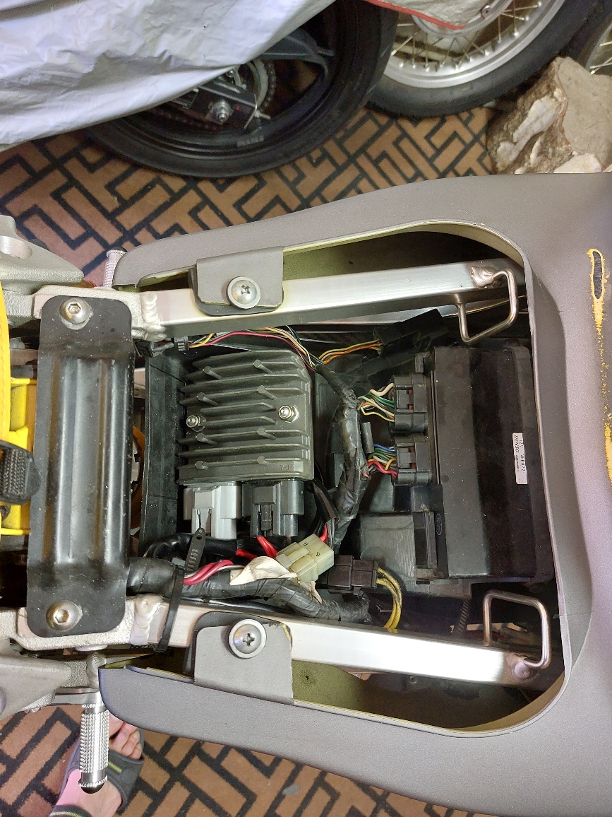

J'ai donc décidé de remplacer le modèle d’origine SH579EA ((shunt) par un FH012AA (mosfet) que j'avais. Ca fonctionne aussi avec un FH020AA.
Mais avant de le remplacer faut déja le trouver...
Démontage du carénage gauche :
A quel moment les gars se sont dit «tiens, on va le mettre sous la batterie, le cloisonner entre le calculateur et la ligne d’échappement, il devrait être bien ventilé » ??!!!
(photos prises sur le net)
Achat d’un faisceau chez Triumph... oui oui chez Triumph. Ils ont exactement le même souci que chez Ducati (même régulateur), mais eux proposent un kit complet pour monter un FH012AA : La ref c'est T2500676 (~18€) et c'est plug & play :wink:
(photo prise sur le net)
Comme le FH012AA (ou FH020AA) ne peut pas se monter sur le support existant, je voulais bricoler un support/adaptateur pour le monter dessus :
Pas eu besoin de le faire car j'ai trouvé un pistard qui avait fait la modif et qui avait en rab une platine spécifique en carbone :
Montage de la visserie qui va bien :
Montage de la platine, du faisceau de Triumph et ensuite du FH012AA (orienté de 90° par rapport à l’origine, mais comme il chauffe quasiment pas ça le fait)
Remontage du calculateur, du faisceau, de la batterie, etc. Ca passe au chausse-pied, mais ça ne touche nulle part.
Et zou, 14,3V en continu :cheers:

Je déterre ce tuto et je tiens à remercier tout particulièrement Jerem pour la qualité de ses explications et des références qu'il a pu fournir. Cela m'a permis de me sortir de ce soucis apparemment récurrent sur les Ducati Superbike.
Tout commence par un week-end moto fin juin, ma belle 1198S sortait de révision, j'étais paré à prendre la route direction Montalivet avec mes comparses pour le showbike annuel. Après une cinquantaine de kilomètres j'ai remarqué que le rétroéclairage de mon compteur se coupait intempestivement. Il se rallumait après une trentaine de secondes puis recommençait à des intervalles non régulières. Il m'arrivait même à ce que le témoin du compteur "danger" orange venait à s'allumer puis se coupait aussi sec. Je ne panique pas, le moteur tourne rond et je continue ma route. Première pause café du matin, mon ami m'interpelle sur le fait qu'il avait remarqué que mon phare se coupait et se rallumait par moment. Je fais le lien et comprend qu'il devait se couper en même temps que le rétroéclairage. Nous reprenons la route et je fais plusieurs tests et remarque également que lorsque le rétroéclairage était coupé mes clignotants étaient HS. Nous arrivons à destination où la moto n'a pas bougé du week-end. Sur la route du retour le problème persistait avec des coupures de plus en plus rapprochées et de plus en plus longues jusqu'à me retrouver sans rétroéclairage, sans feux ni clignotants pendant 5 voir 10 mn. Une fois arrivée à la maison, par chance, je saute sur mon ordi, fais quelques recherches sur Google et tombe sur ce post.
Le bricolage commence le lendemain, je démonte le carénage gauche et grâce aux photos de Jerem je me repère assez facilement. Pour cette modification, il faut faire tomber tout le support batterie ce qui incombe pas mal de démontage (batterie, calculateur, régulateur) et se battre avec le tas de câbles qui arrive ici et là pour arriver à l'extirper. Il n'y a pas beaucoup de vis à retirer et avec un peu de patience on y arrive gentiment.
Pour ma part, je n'ai pas eu la chance de tomber sur un pistard qui avait une plaque carbone en stock. J'ai donc commandé une plaque que j'ai découpé à la scie à métaux. Je l'ai percée et comme je n'ai trouvé personne pour me faire des trous carrés comme sur la plaque que Jerem a déniché (voir ses photos), j'ai installé des inserts afin de pouvoir y fixer le nouveau régulateur. Le seul hic, c'est qu'il va falloir percer le support batterie afin que les inserts ne surélèvent pas la plaque carbone (voir mes photos). Comme le montage final rentre au chausse pied il ne faut surtout pas négliger quelques millimètres de gagner. Prévoir d'acheter une plaque adhésive pare chaleur afin de reconstituer celui que vous aurez endommagé lors de cette modification. Pour ma part je l'ai achetée chez MotoAxxe.
Référence de la plaque carbone ci-dessous :
https://www.elitecovering.fr/plaque-en- ... -55mm.html
J'ai commandé un régulateur de tension FH012AA sur le site ci-dessous :
https://teram-loisirs.fr/fr/regulateurs ... 56080.html
Pour le faisceau, la référence T2500676 donnée par Jerem de chez Triumph est toujours d'actualité. Le seul hic c'est que ça a mis 3 semaines à arriver. Je voulais de la qualité et ne pas acheter ce genre de pièce sur internet. J'ai donc pris mon mal en patience.
Photos de ma modif :
J'ai tout remonté comme il faut en bataillant toujours avec quelques câbles, j'ai rebranché la batterie et le miracle a opéré. Le twin s'est mis à chanter et le régulateur régule comme il se doit.
Après un essai de 250 km ce week-end tout fonctionne parfaitement. La tension au cadrant oscille entre 14,4 et 14,6 V. :cheers:
