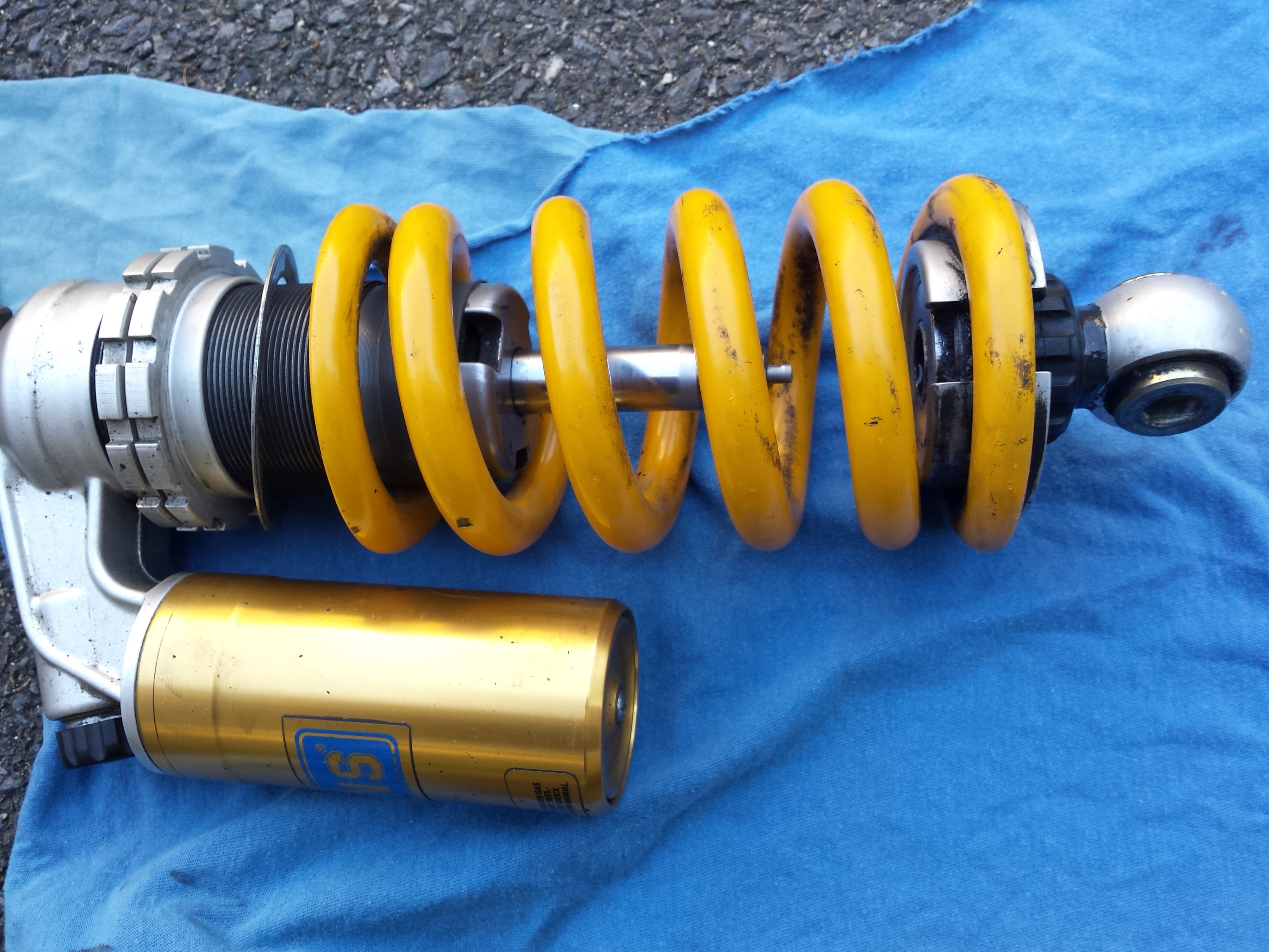

Message par Burnout » 08 mai 2016 20:31
pourquoi avez-vous deporter autant votre molette noire de reglage sur le ohlins ? (on voit une entretoise/ecrou intemediaire)
ecart qui n'apparait pas sur la photo de gauche
edit: je viens de remarquer que le corps est different (une premiere version sans doute)
le miens part chez PFP semaine prochaine, il s'est entièrement dévissé en roulant :shock: :shock: :mrgreen:

Message par goeland_ » 09 mai 2016 19:01
Oups c'est moche :cry:
on a eu un soucis une fois avec le Ohlins: amortisseur vidé, il devient en béton, plus d'hydraulique. problème réglé chez PFP en 1 semaine
Profites en pour voir si le ressort est adapté à ton poids : le 21kg/mm est "dur", il va bien si tu es proche des 80 kgs.

Message par Burnout » 09 mai 2016 19:13
oui je vais changer le ressort en meme temps, c'est l'occase !
vu que je fais 62 a vide/70 tout équipé ... :)

goeland_ a écrit : Profites en pour voir si le ressort est adapté à ton poids : le 21kg/mm est "dur", il va bien si tu es proche des 80 kgs.
argh , faut que je prenne un peu de poids alors :cheers: :cheers: mais c'est plus facile dans ce sens là :mrgreen:
