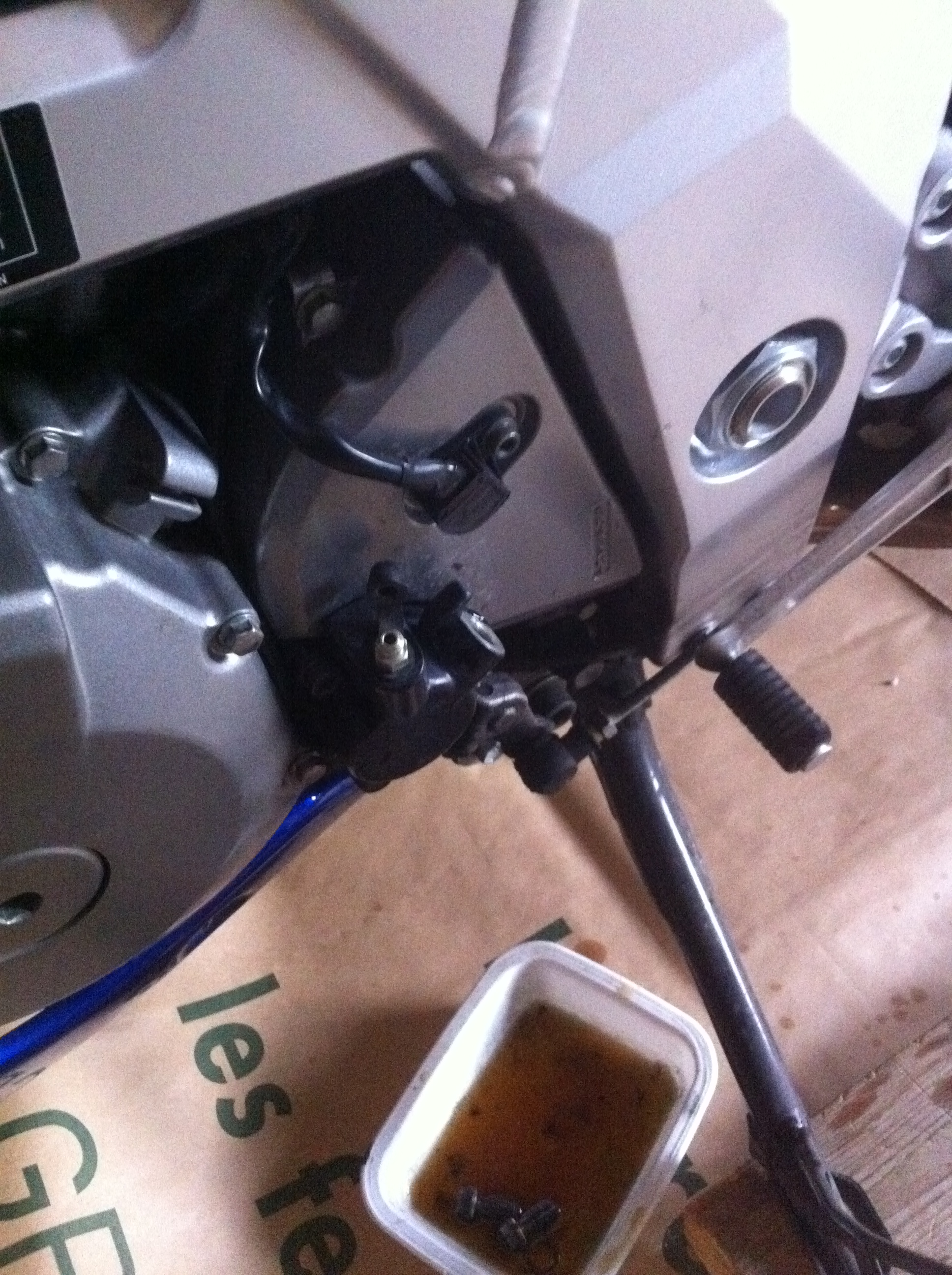

Pas de problème pour le démontage du système hydraulique.

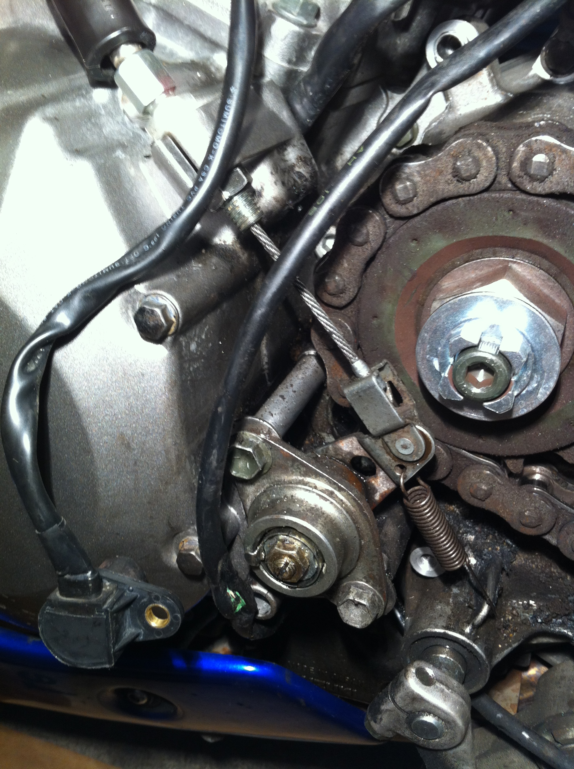

Concernant le montage du système à câble, on a du recouper la tige d'embrayage de 1.5 cm environ histoire de ne pas mettre d'entretoise devant le récepteur (le système qui pousse la tige d'embrayage).
C'est après que les choses se sont corsée. Effectivement, le câble du TLS était trop court pour passer la cocotte d'embrayage à droite (là, j'ai commencé à me sentir pas bien! :cry: De voir le projet arrêté à cause du câble d'embrayage).
Par chance, en cherchant sur le bon coin, il y a un gars qui vendait un câble de GSE à quelque kilomètres de là. Ni une, ni deux, on prend la voiture pour aller le chercher. Mouais... Il est plus long, mais pas de beaucoup. Pour le prix, j'ai tenté! On a commencé à le passer dans le cadre une première fois. Ça passait, mais sans beaucoup de jeu. Donc on a trouvé un raccourci pour avoir de la marge. Et là, miracle. Tout va bien!!! Ça embraye correctement. Youhouuuuu!

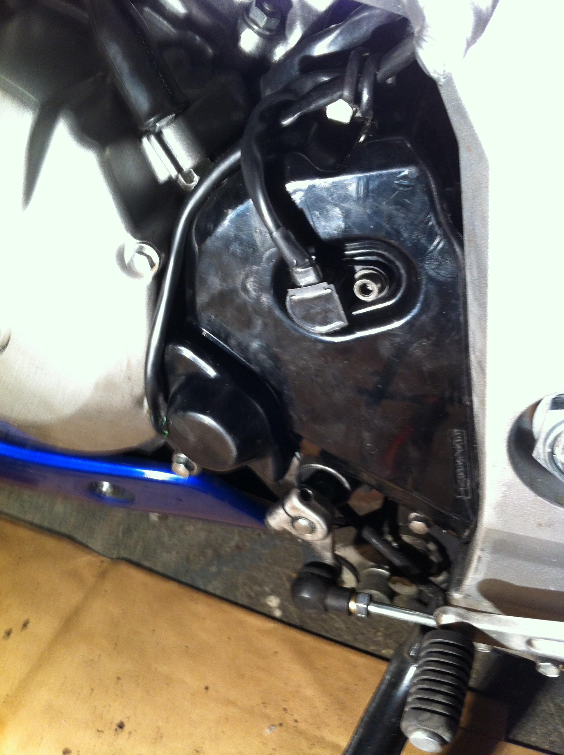

Pour cacher tout ça, on a essayé de mettre le cache du PSB. On a réussi à le mettre en le retaillant légèrement sur un côté, puis on a remis le capteur.
Par contre, quand je suis allé essayer la moto, la vitesse reste à 0 :shock:
Est-ce qu'il pourrait y avoir une différence entre les 2 caches qui fait que le capteur ne se trouve pas au bon endroit?

Voici quelques photos des différentes phases du montage
Démontage du système hydraulique
Le récepteur en phase finale
Le cache du PSB du TLR

Pour le cache, il y a 2 possibilités pour la vis supérieurs du cache au niveau du carter moteur
Tu as du décaler sur le "mauvais" filetage et le capteur est trop loin de la cible sur le PSB
Bref... pas grave :)

Pour ce qui est du cache du PSB, on a remis celui d'origine. On voit désormais le récepteur du câble d'embrayage mais au moins la vitesse s'affiche à nouveau.
