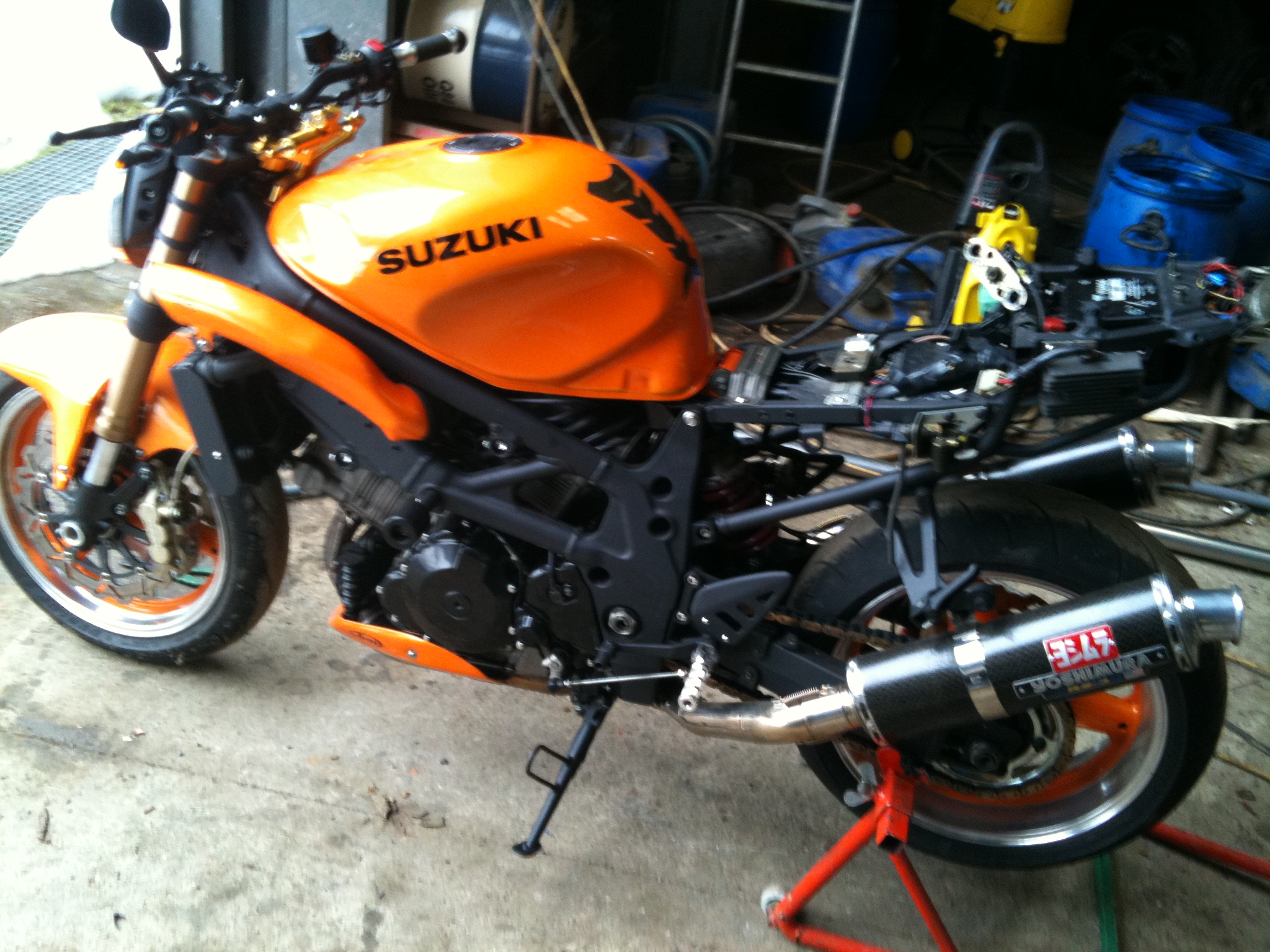

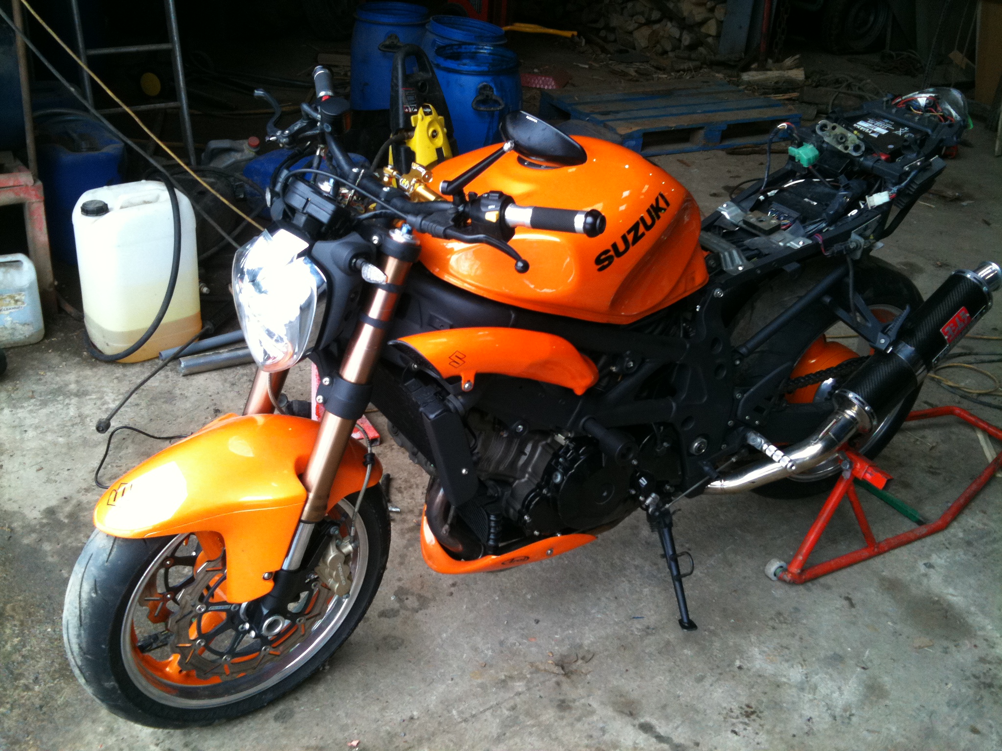

Message par Boule » 07 janv. 2011 15:48
bo nbin voilà j'ai fini le plus gros apres me reste juste le cul a remonter mais il est chez mon carrosssier je le recupere demain sinon voila quelque tof
suis pas mecontent du resultat :D

Message par xso » 07 janv. 2011 16:30
qu'est ce que c'est beau ca cadre!!
je me suis déjà rencardé où ils faisaient ca par chez moi. ca risque de faire des émules le poudrage!!

Message par Boule » 07 janv. 2011 16:37
envoie les moi en belgique :D
