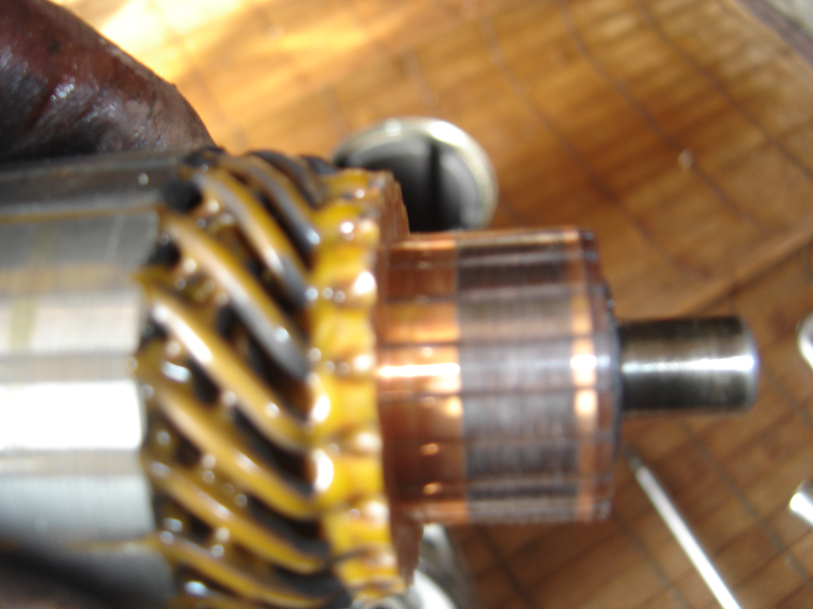

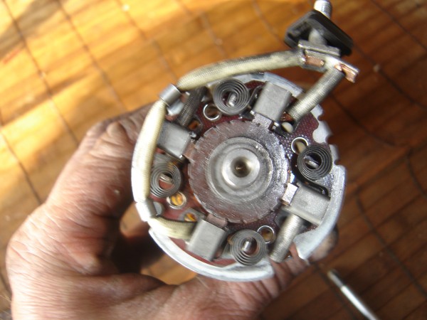

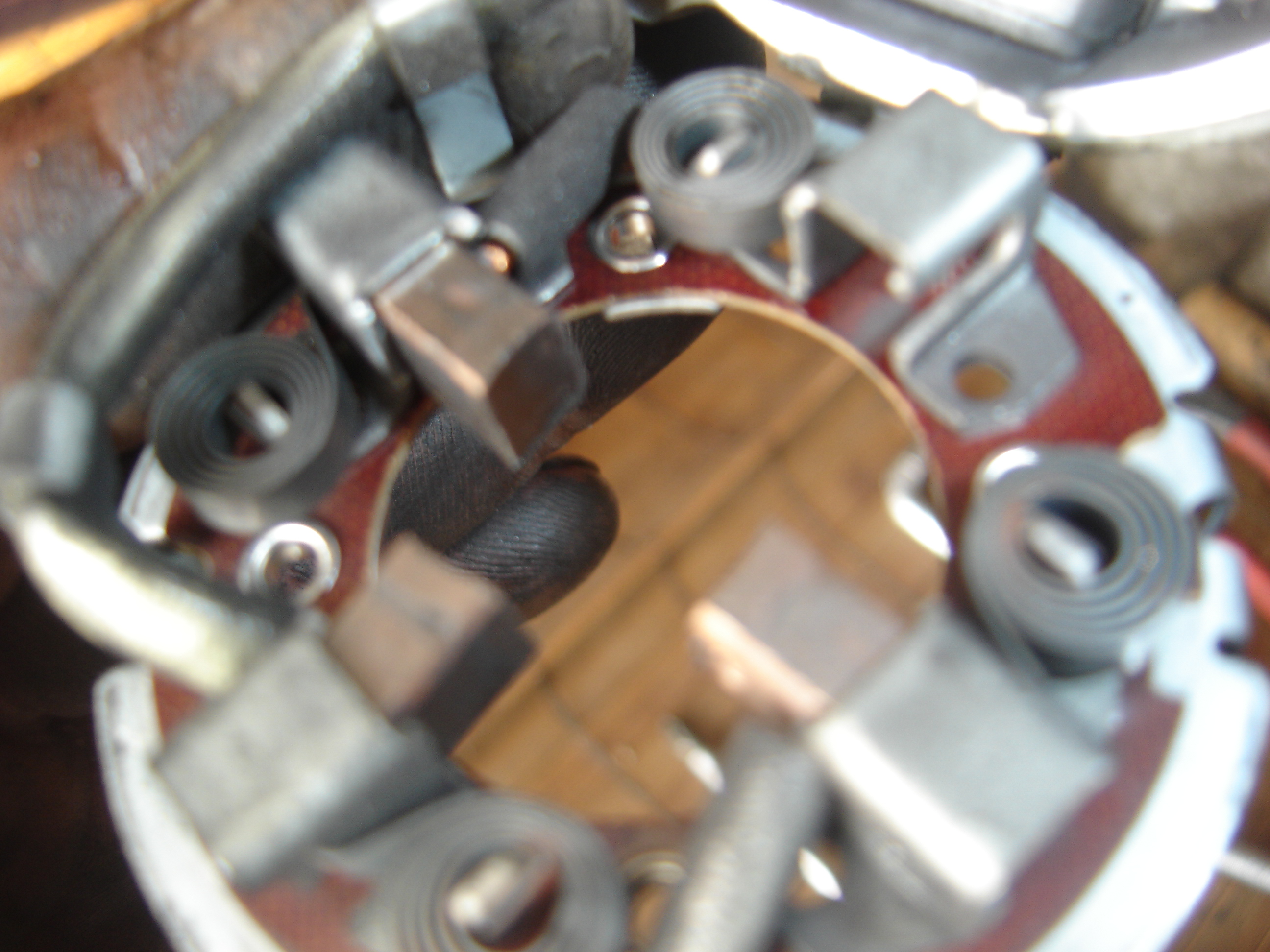

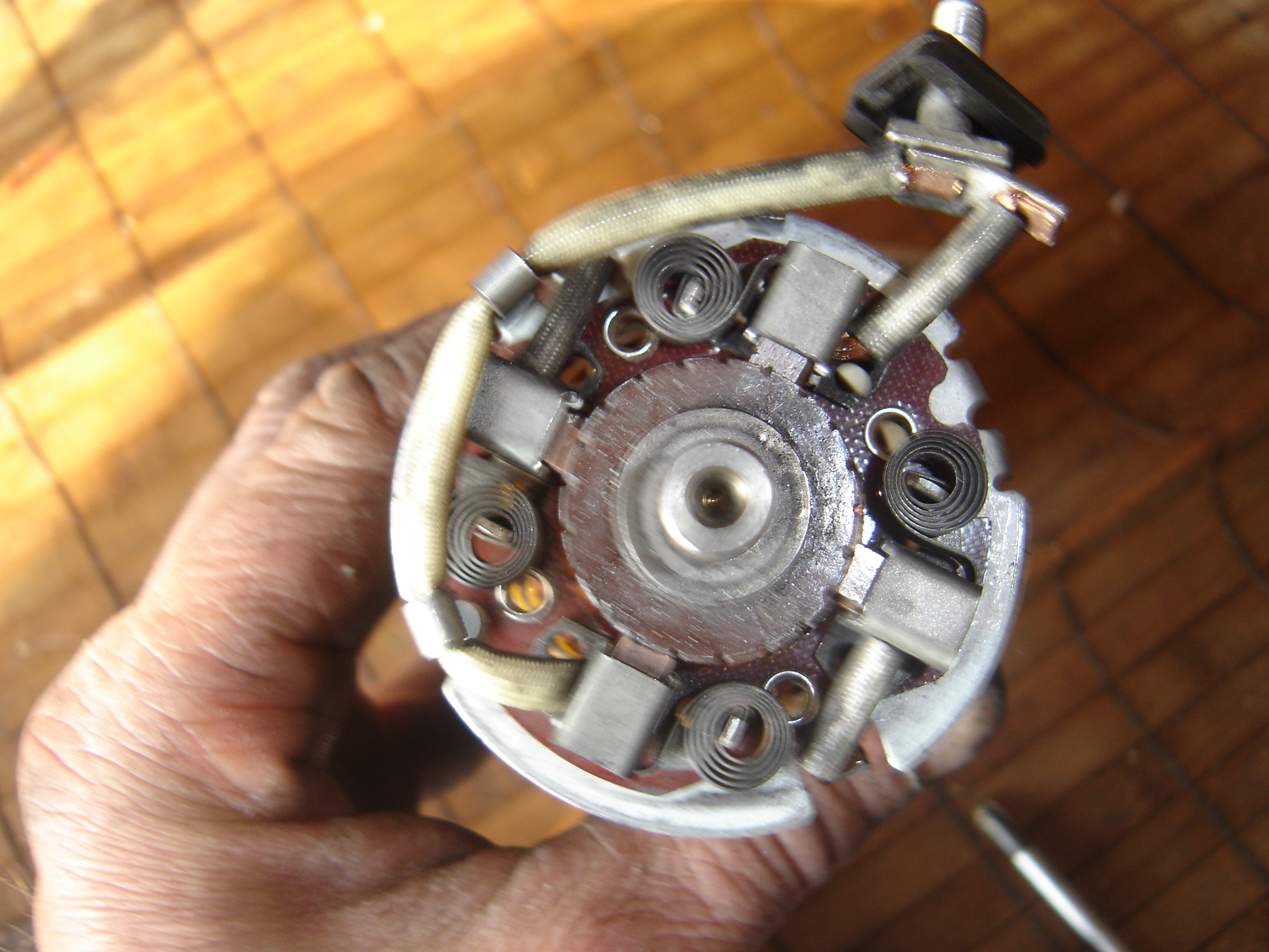

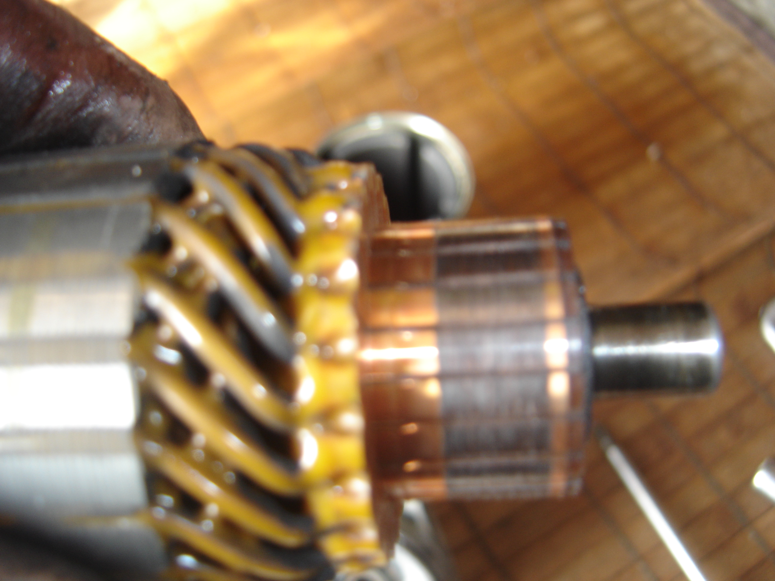

:mrgreen: cet quoi comme voiture :mrgreen: jai mie des photo dut démareure de mon tlr cet pas de voiture met cet le même principe les charbon ce sont les 4 petit carrer qui sont autour :mrgreen: et qui frot sur la partie rond de la photo 5908 sur la partie la plus ternie 8) il te faut un tres gros fer a souder parceque l'étein qui et dessu et costaux :evil: pour trouver les charbon cet pas évident :mrgreen: ca te coutera un peut plus chere d'en prendre un a la casse que de tout démonter ...ci ca vien bien des charbon ce qui métonne a moin qu'il a 200 000km regarde côter dut lanceur(solénoide) ci cet pas lui qui fout la merde :mrgreen: tu démonte ton démareure tu prend des pinse a batterie rouge+ de la batterie -masse de la baterie tu met la masse sur ton démareure et le + sur le cosse dut lanceur ci il se déclenche cet bond cet ton démareure ci il y a rien cet ton démareure :mrgreen:

non tu a le demareure et la partie qui te lance ton démareure elle et visser a côter :mrgreen:

merci pour vos réponses , se sont bien les charbons qui sont HS :thumbleft:
