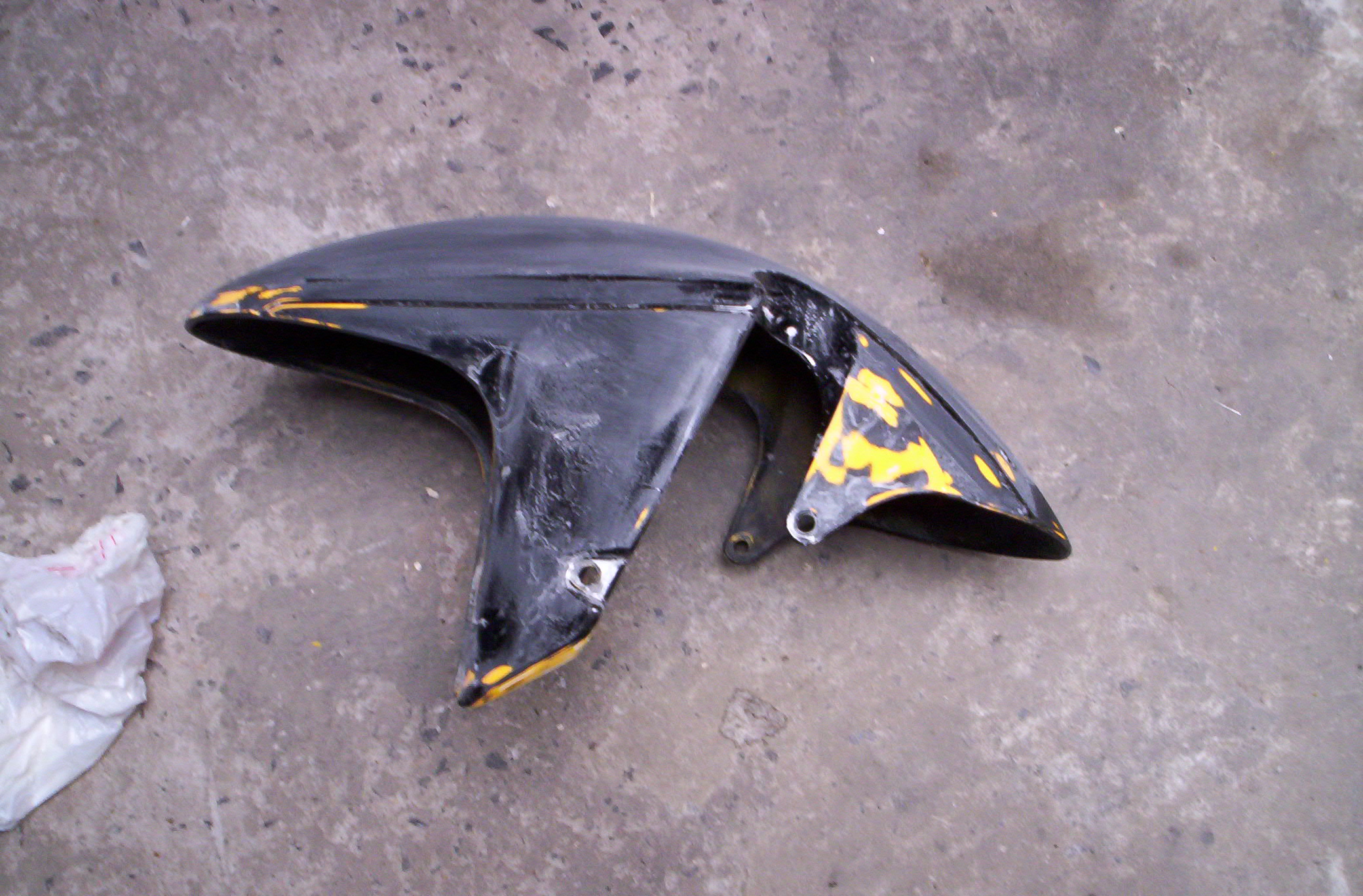

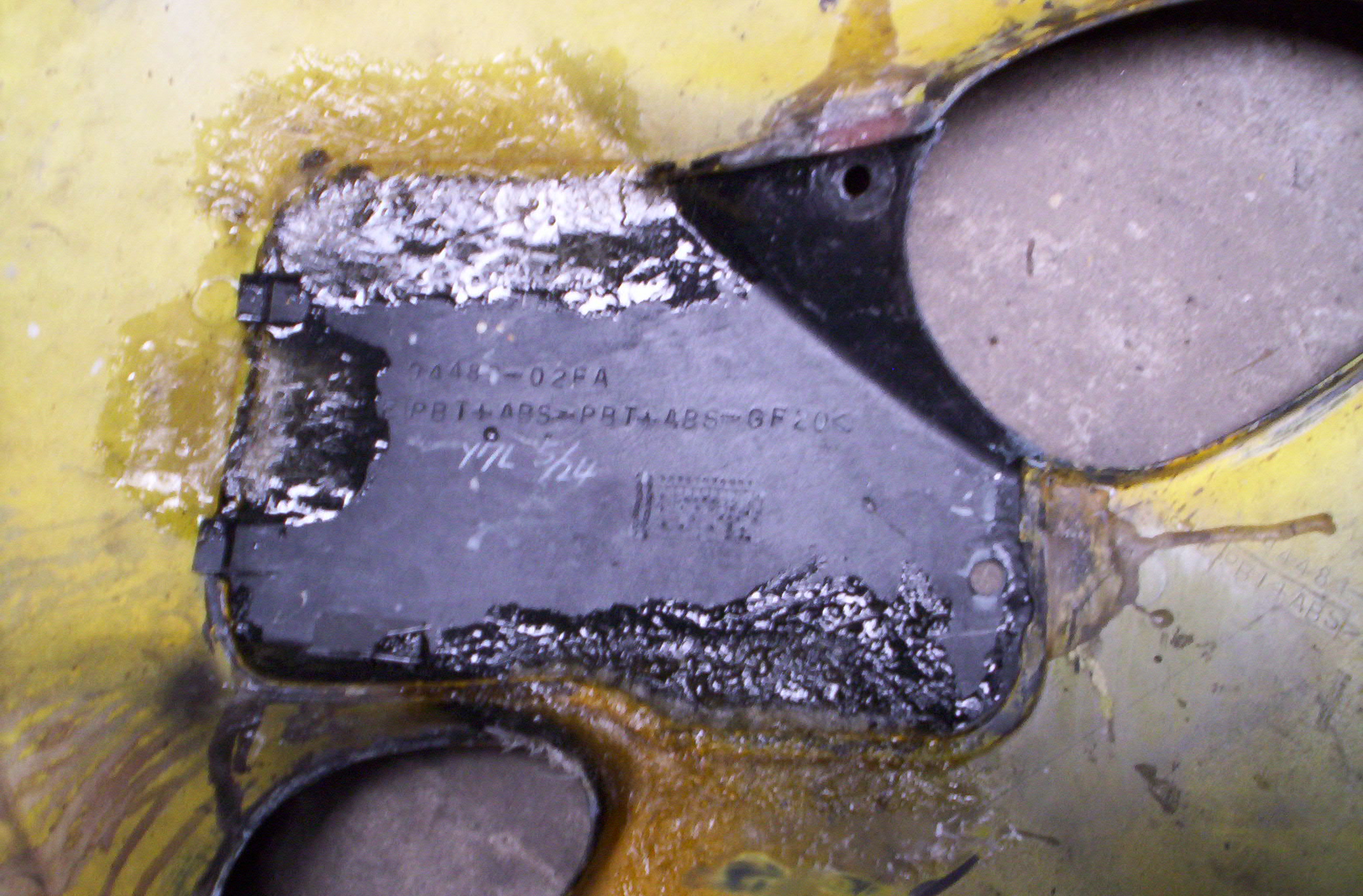

je dois aussi réparer les enveloppes carbone et là je vais essayer de remettre une feuille de carbone par dessus:

commencé aussi à poncer la carosserie car je vais la repeindrecar la peinture n'était pas bien faite et condamné la trappe à batterie car les fixations étaient cassées et trop chiant à réparer et aussi ponçage du cadre et le bo pour polissage

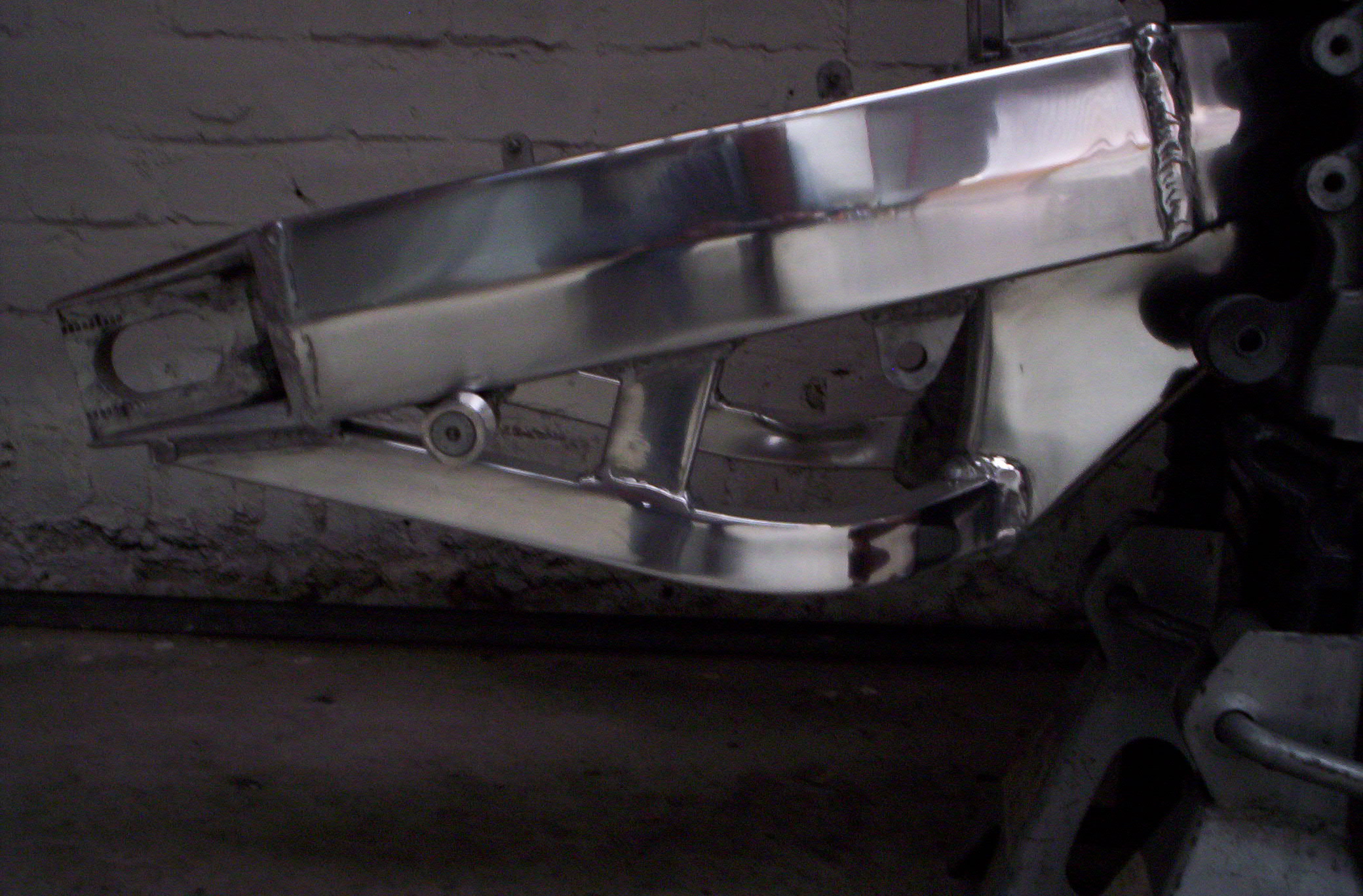

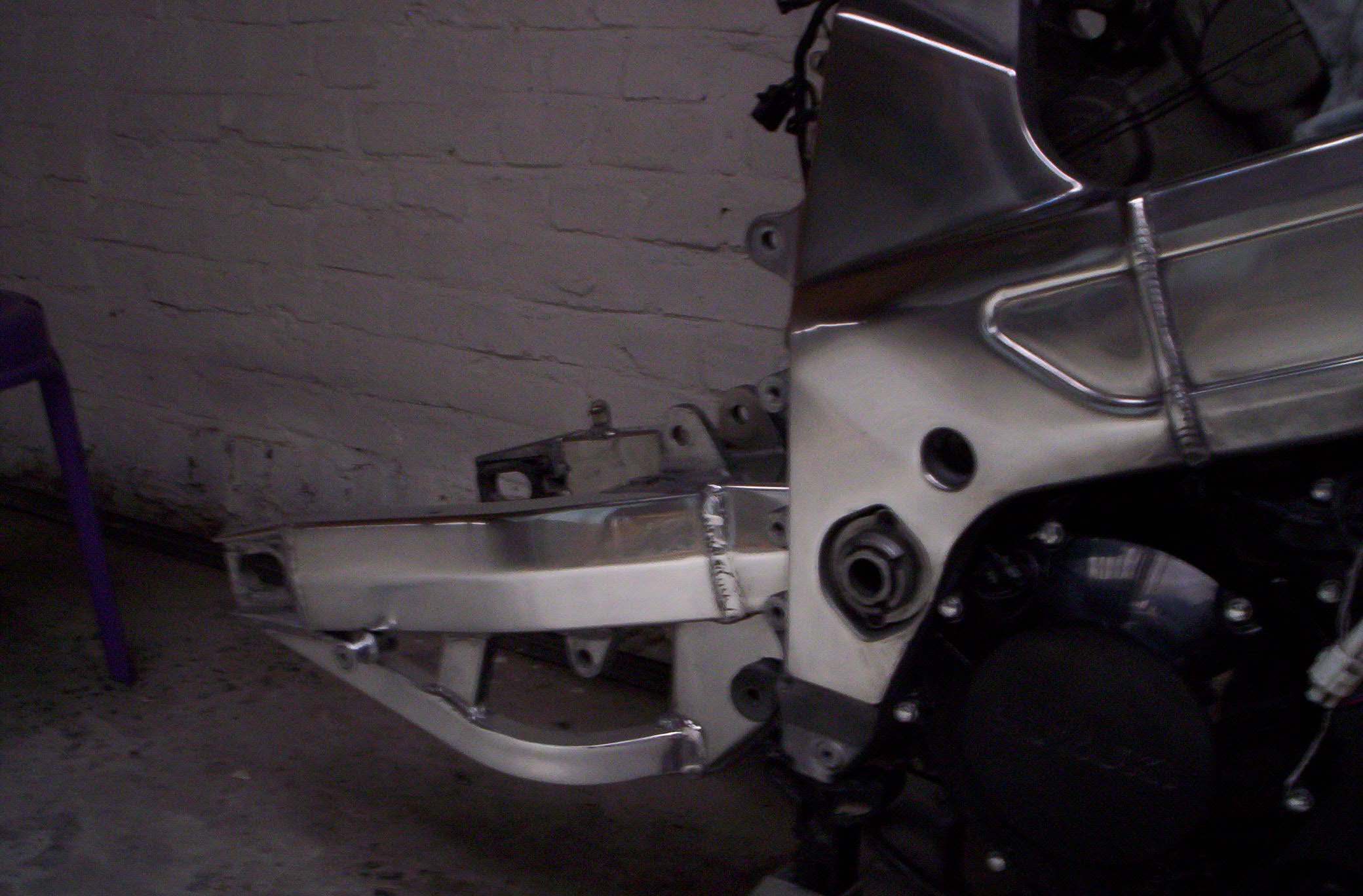

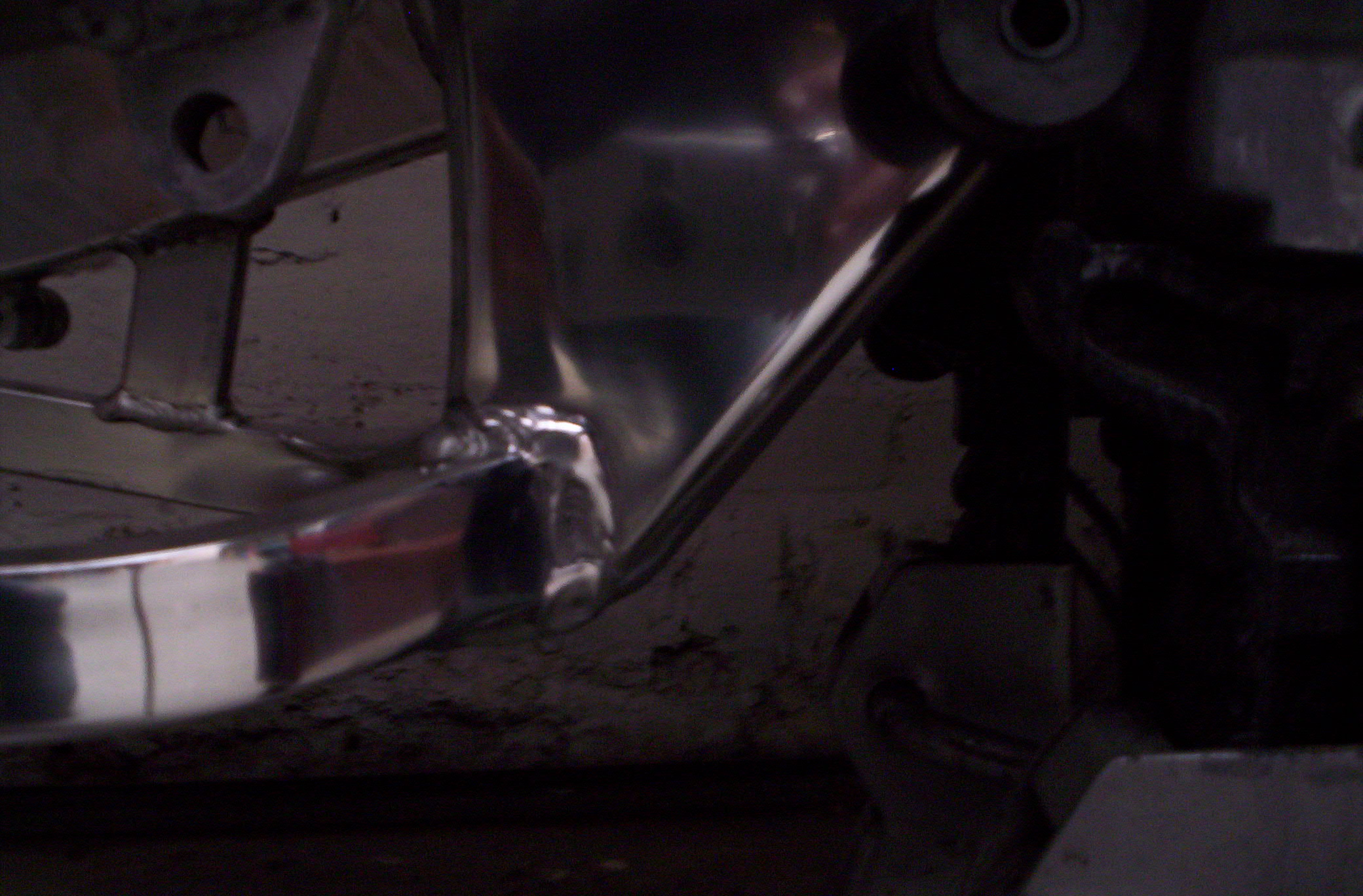

voilà quelques photos du b.o et du cadre finis comme je disais précédemment j'enlève l'anodisation à la meuleuse et ensuite ponçage manuel (240.400.600.800.1000) et polissage .

Message par bezedache » 11 mai 2010 22:44
et tu revernis pas apres ? ça risque pas de se ternir si tu oublies de polir un jour ou deux ?
Re: remise en état de mon tlr
Message par GHOSTDRIVER » 11 mai 2010 23:13
Joli boulot ; j'ai fait ça aussi ça , j'avais utilise la disqueuse , par contre je suis monte jusqu'au 2000
par contre j'ai rencontre 2 points noir
l'un entre l'ecrou de BO et le moteur
l'autre plus diffcile dans le renforcement a cote de la soudure au dessus de l'ecou du BO dans le prolongement des poutres.
et dans ces cas , j'aimerai connaitre la maniere de proceder que tu as utilise ?
Message par jean-yves » 11 mai 2010 23:16
non, je ne mets pas de vernis car l'aspect brillant s'atténuerait ;il suffit de temps en temps de repasser une pate à polir .j'ai toujours fait comme ça avec mes anciennes bécanes.

Message par GHOSTDRIVER » 11 mai 2010 23:17
bezedache a écrit :et tu revernis pas apres ? ça risque pas de se ternir si tu oublies de polir un jour ou deux ?
ça ternie un peu mais sans plus , un coup de belcom une fois par an !
Message par jean-yves » 11 mai 2010 23:22
en fait au niveau de l'ecrou du b.o et le moteur :j'ai démonté le b.o donc plus accessible et pour le renfoncement au dessus de l'ecrou j'ai tout poncé à la main
