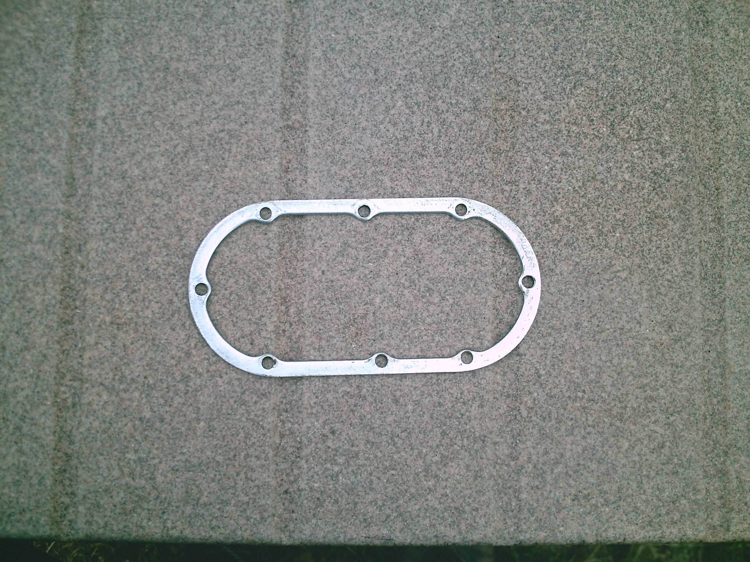

Donc, j'ai eu une fuite au niveau du joint de la pompe à essence la semaine dernière ... :?
Ayant lu vos récits, je téléphone chez mon concess pour commander ce joint ...
Je l'ai reçu aujourd'hui et payé 19.60€ ...
Mon TLS est de 99 (reliquat 97 = JS1AG2) ...

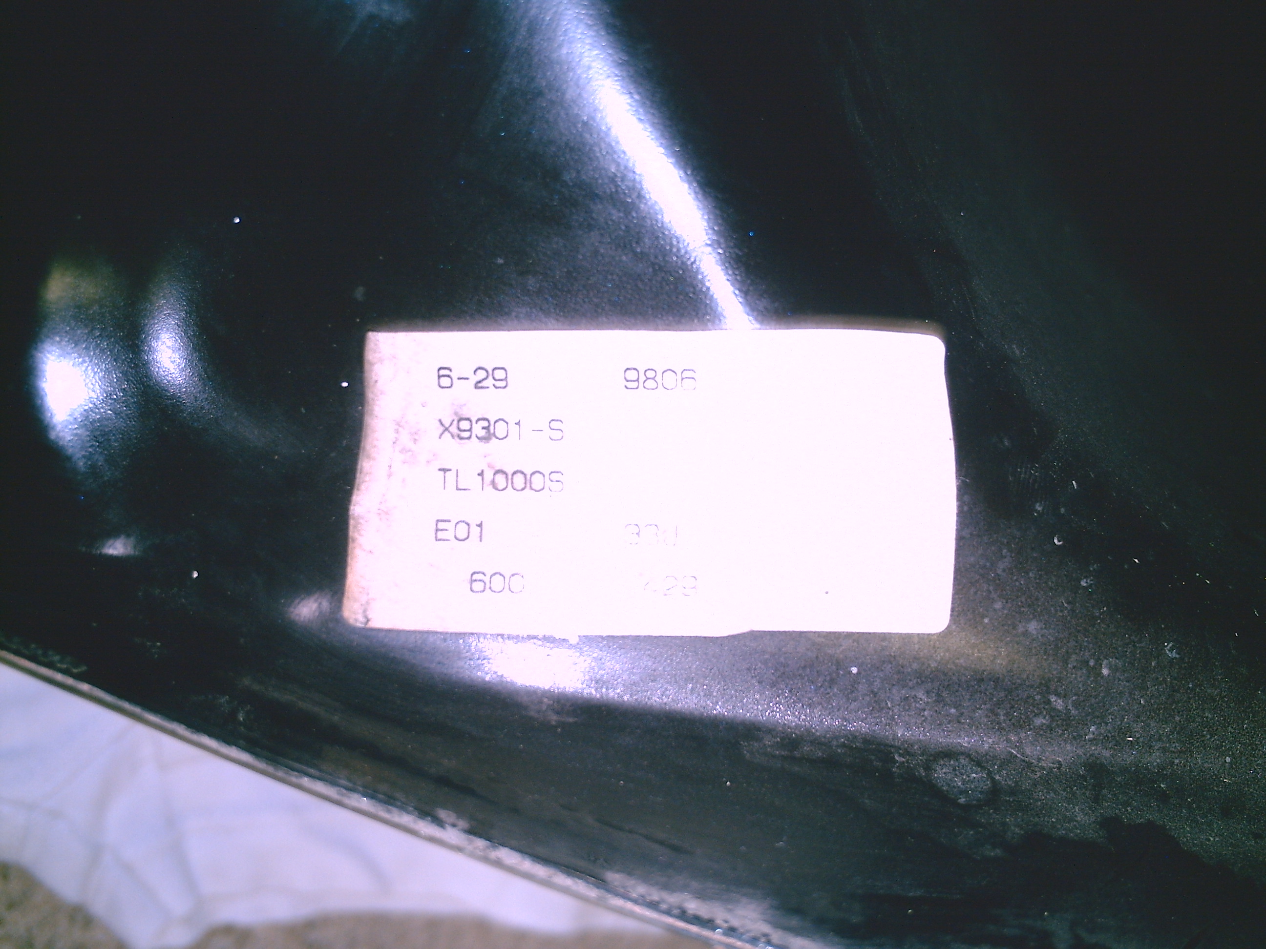

Pour info, voici l'étiquette collée dessus :
Les numéros qu'on voit pas bien sont : 33J et 429
En sortant du taf, ce soir, je cours (en voiture :lol: ) chercher ce joint ... Lorsque mon concess m'a montré le joint, à la tête que j'ai du faire, il a du comprendre que je ne m'attendais pas à ça ! ... :shock:

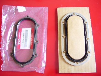

Voici ce qu'il me donne :
étonné, je lui dit qu'il doit y avoir une erreur !
Il me répond (en me montrant l'éclaté du réservoir) que non, qu'il n'y a que ça qui fait l'étanchéité ... Mais que SUZ l'a modifié par rapport à l'ancien ...

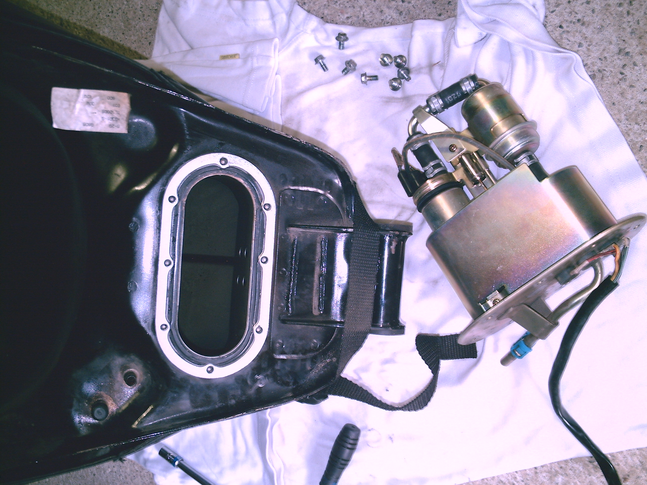

Donc, je fais confiance, je rentre à la maison et démonte ma pompe ...

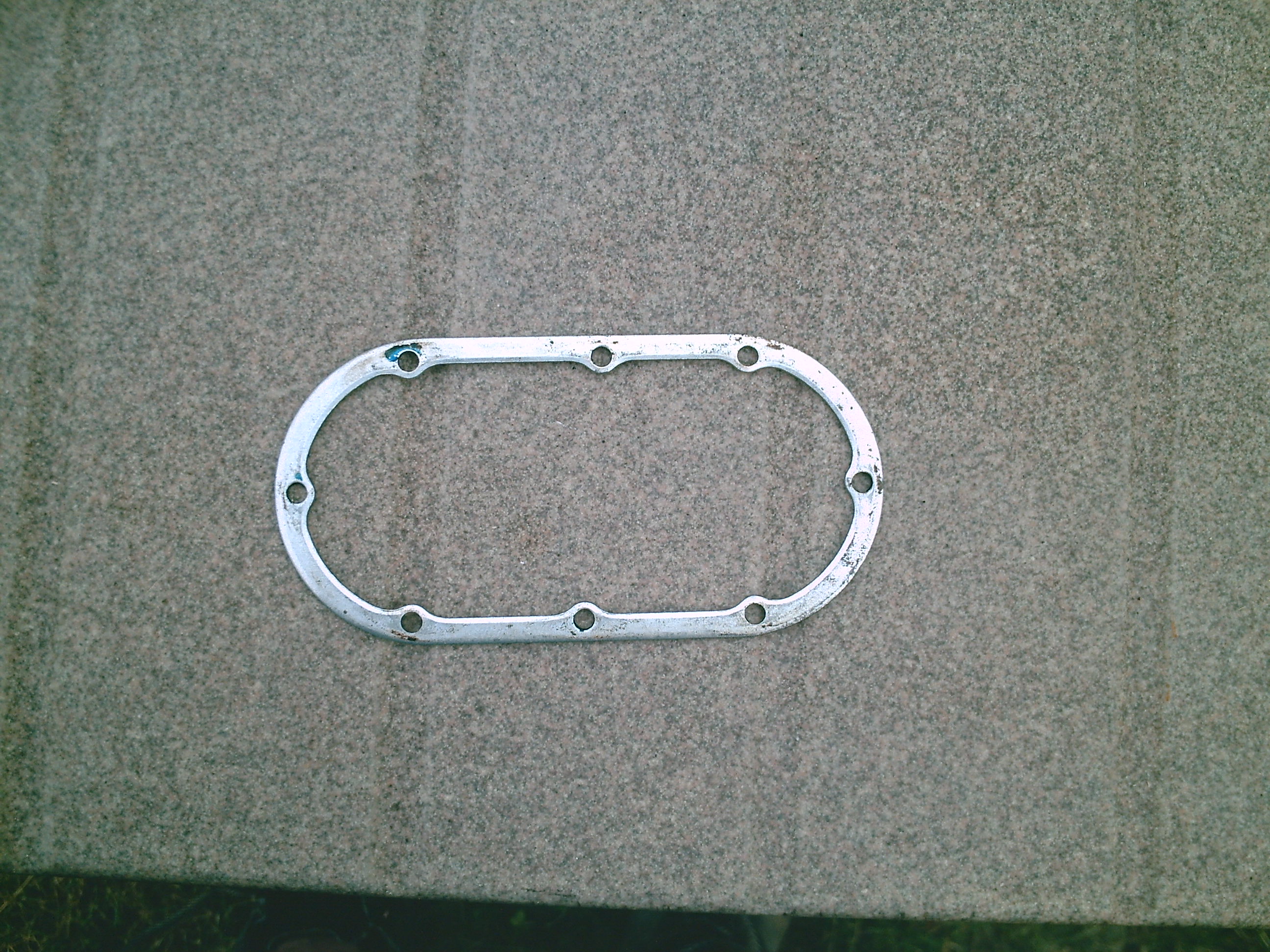

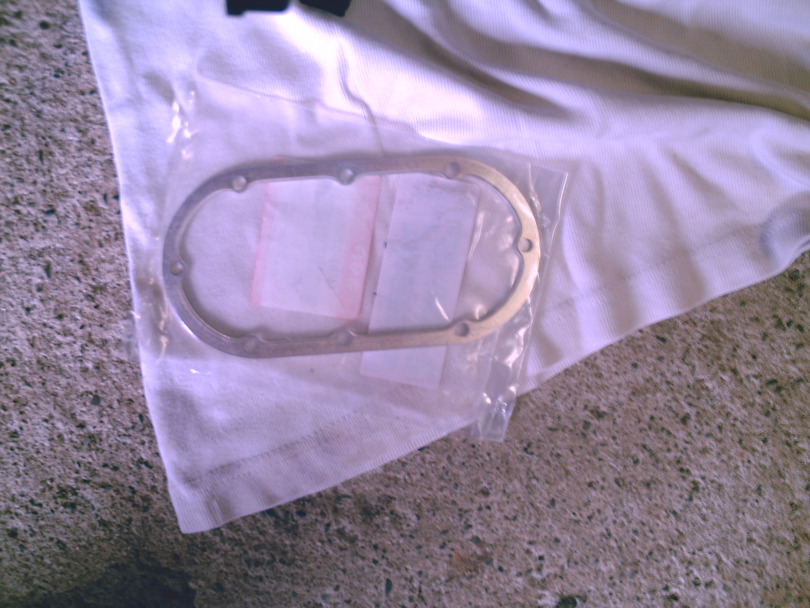

J'ai un joint en caoutchouc sur le réservoir + cette pièce que mon concess appelle "un joint" :
Mon concess m'a juste bien préciser que les plans du "joint" devaient être trés propres ...
Voici mon ancien joint côté pompe :
Et côté réservoir :
Donc, j'ai bien nettoyé la pompe, le réservoir (plans de joint), sans toucher au joint caoutchouc, et j'ai remonté le nouveau "joint" (métallique) en serrant les vis (dans l'ordre préconisé par le manuel d'atelier) à 3 N.m à la clef dynamo ...
J'ai remis du SP95 et ça a pas l'air de fuir ... j'espère que ça va tenir ... :?
V...2 ! ^^

Message par goeland_ » 05 juin 2009 08:04
ptin... un ancien joint ..... :evil:
pour les ref de ton reservoir le 33J correspond a la peinture
le joint ancien modèle était en 2 pieces : une plaque plus un joint caoutchouc
le nouveau modele (a gauche) : 1 seul piece ref 44590-02820

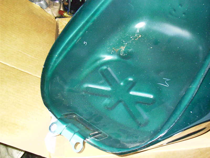

si ton reservoir a fait l'objet de la campagne de rappel, il doit avoir un totocollant "ok" vert sur fond blanc et un "*" embouti au niveau du filtre à air
bref... a surveiller

Message par Euh! » 05 juin 2009 10:05
Merci Goeland, toujours là où il faut et quand il faut ! ;)
Effectivement, mon réservoir n'a pas d'étiquette "OK" mais il a bien l'emboutis au niveau du filtre à air ...
Je suis sur le cul que SUZUK vende encore des "anciens" joints ! ...
J'espère que ça va tenir un bon moment, je pars au MotoGP de Barcelone Jeudi prochain ... :?
Je vois que tu as une poche SUZ avec la ref du nouveau ...
Pourrais tu me la donner afin que je demande à mon concess, stp ?
Edit : je viens de voir que tu avais déjà noté la ref ! :lol: merci ! ;)
Pour ce qui est de la ref de 'l'ancien", sur l'étiquette est noté : 44597-02F00
Ca pourra au moins aider d'autres à pas se faire refourguer un ancien joint ... :twisted:

Je viens de téléphoner à mon concess SUZUK, Doumenq Motos à Saverdun (09), qui à, en général, bonne réputation, et ils m'ont confirmé que le joint qu'ils m'ont vendu est bien celui pour TLS ...
Je leur ai donné la ref du nouveau joint, et ils m'ont dit que celui ci était pour les GSXR ... (si je ne me trompe pas, cesont les mêmes pompes !? :roll: )
Mais je ne suis pas concess SUZUK et je ne veux pas faire leur boulot à leur place ! ... :evil:
Bien sur, ils ne peuvent pas me reprendre l'ancien joint et ne m'ont pas proposé de "geste commercial" ...
Ce n'est pas la première déception que j'ai avec eux (une fois, le vendeur m'a certifié qu'il n'y avait pas de Rotary sur un TLS, mais uniquement sur les TLR ... il a fallut que je lui fasse ouvrir les éclatés pour qu'il se rende compte que ce qu'il disait était faux!) ...
Donc, c'est décidé, je change de concess ... :lol:
Et je vais de ce pas essayer de mettre fin à ce suintement qui persiste avec le "joint" acheté Jeudi soir ... :?
V...2 ! ^^

Pour le joint un copain mécano à resserré les vis avec sa clef dynamo préférée (sa main :lol: ) et, pour l'instant, ça fuit plus ... Donc, je vais partir à Barcelone comme ça et, à mon retour, je commanderai le bon joint, maintenant que j'ai la bonne ref (merci Goeland !!! :thumbleft: ) ...

Donc, l'ancien joint à tenu ... Mais comme un problème n'arrive jamais seul (surtout sur un TL ! :lol: ), j'ai maintenant une légère perte de puissance, un ralenti qui fait le yoyo et, lors de reprises à bas régime (croisements), le moteur manque de caler comme s'il se loupait une explosion (a failli terminer par terre la Titine ... :? )...
Du coup, suite à des recherches sur le forum et à un "diagnostic" de notre cher Doumeq, j'envisage de changer le filtre à essence (et donc, de monter le nouveau joint de pompe ! :cheers: ) ... car ça ressemble bien à une mauvaise admission ... n'est ce pas !? (d'autant que le "bloc pompe" est d'occase et j'ai fait plus de 40 000Km avec ...)
J'ai donc commandé :
- 1 Filtre à essence = 56.25€ :shock:
- 1 Joint de pompe (ref: 44590-02820) = 32.74
- les 8 vis de la pompe = je sais pas encore mais je suppose que ce n'est pas donné ...
Je vais faire ça tout seul, comme un grand :twisted: , avec serrage au couple et tout le "toutim" ... Je vous dirais si ça marche bien ... ;)
