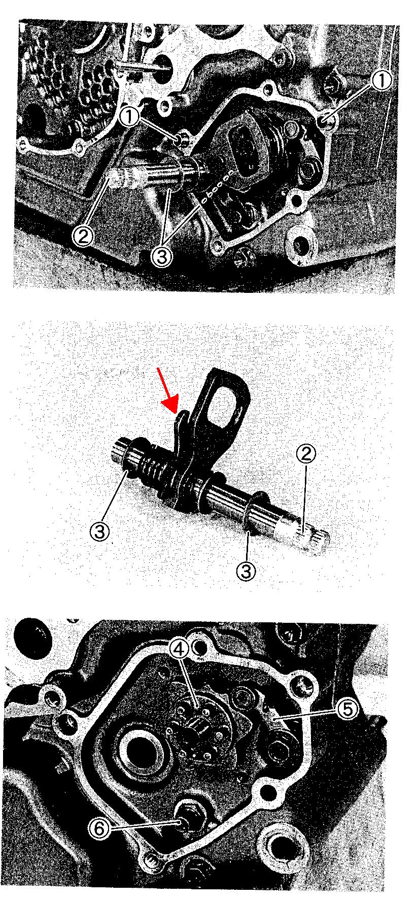

William pas de gros soucis pour le mien , juste que la selection du point mort est impossible à trouver à l'arret et j'arrive pas à trouver la cause :|
Moteur coupé pas de soucis mais une fois en marche impossible de laisser aller le selecteur librement entre 1ere et 2nde et inversement, dés que je roule pas de soucis non plus, pourtant aucune vitesse ne saute, pas de limaille pas de jeux excessif, pas de bruit bizarre, embrayage neuf et j'attends un escargot d'embrayage + cable et sa tige de commande pour voir si ça peut venir de la :?

Re: [CH] Moteur TLS
Message par goeland_ » 08 avr. 2009 20:57
jette un oeil sur l'etoile de selection et le levier et son ressort
peut etre aussi tout simplement un jeu excessif dans le selecteur et sa biellette :wink:

Message par Eudes » 08 avr. 2009 21:04
J'ai eu le soucis sur le TL, c'est une tite piece qui a un ressort si mes souvenirs sont bons.
C'est changeable sans ouvrir le moteur.
J'essaye de la localiser sur un plan.

Message par Eudes » 08 avr. 2009 21:05
Trouvé. :D

Message par cyril sniper » 08 avr. 2009 21:16
Merci pour les infos faut que je regarde ça :P
Et il vaut mieux commander l'ensemble de l'arbre 3 + ressort 2 + la pièce avec la flèche rouge pour etre sur je pense ?
J'aimerais bien commander avant de démonter pour ne pas être immobilisé trop longtemps :oops:

Message par Eudes » 08 avr. 2009 21:19
Tu démontes le petit carter (penche la meule dans l'autre sens) et tu zieutes.
Tu remontes même si ca a de l'usure et tu commandes que ce qui est nécessaire non?

Message par Eudes » 08 avr. 2009 21:21
Gaffe, c'est pas tout a fait pareil sur le TLS.
http://www.pieces-suzuki.com/suzuki_zoo ... /FIG20.gif" onclick="window.open(this.href);return false;
La piece 15 coute 55€ donc faut bien vérifier. :lol:

Message par cyril sniper » 08 avr. 2009 21:28
Vient de faire une devis y'en a pour 100 euros pour changer l'ensemble complet, je crois que je vais pas m'embeter....j'aime pas remonté des pièces usées sur des neuves :mrgreen:

Message par Eudes » 08 avr. 2009 21:31
Vérifie quand même que ça vient bien de là. :lol:

Message par goeland_ » 09 avr. 2009 07:51
je pensais a la pieces 4 et 5 plus le petit ressort derriere la 5 :wink:
par contre pour ouvrir le carter, il faut prevoir le joint :|
