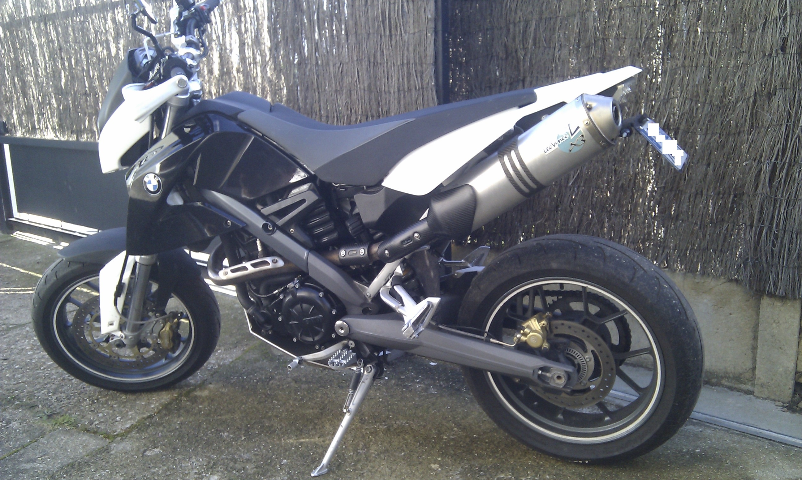

elle est jolie ......pour une BM

Belle !williamTLS a écrit :par contre lolow il va me falloir le contact de ton ressoriseur!

elle a de la gueule!!! ,
beaucoup plus joli,que l'xr c'est juste mon gout

merci pour les compliment,là aussi c'est assez special à faire tourner,je suis en glisse bien avant d'arriver au bord du pneu! d'ailleurs ça l'air de se bouffer vite les roadsmart c'est peut etre aussidu aux suspat' je trouve ça très dur! plus que le TL meme...
devant sur du gros freinage limite urgence(ben ça arrive vite les ronds points maintenant ),seulement une petite moitié du debattement utilisé (270mm au total) et 5cm de course morte quand j'enfourche. derrière je suis à moins de 30% de course morte une fois dessus .
je suis pas sur qu'une meule raide donne du grip et du feeling,mais bon c'est que mon ressenti!

sinon c'est assez marrant à conduire,un peu pousse au crime mais le moteur sait aussi rester sage et souple,donc j'alterne les 2 phases.de ce point de vu c'est pile ce que je voulais!
