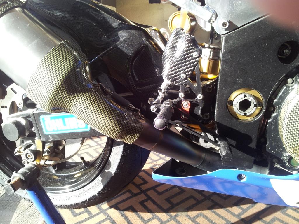

Les évolutions du WE (enfin ca a pris un peu plus de temps ! )
Protection de pot en kevlar/époxy pour augmenter la durée de vie du coude et du silencieux et petite protection carbone du MC arrière pour éviter d'user le tuyau réservoir avec la botte (vécu) :

La protect de MC a été faite à partir de plastiline selon tes conseils

J'aime bien les belles pièces et les belles motos mais effectivement je privilégie aussi et surtout l'efficacité :
la protection de pot est en 5 couches de Kevlar pour son pouvoir de résistance à l'abrasion et la pénétration (contrairement au carbone). Le carbone est plus joli plus résistant mécaniquement mais inférieur pour l'abrasion : il suffit d'essayer de le couper pour comprendre
Beaucoup de vrais protection ont juste une couche de carbone pour le look mais le dessous est en Kevlar
