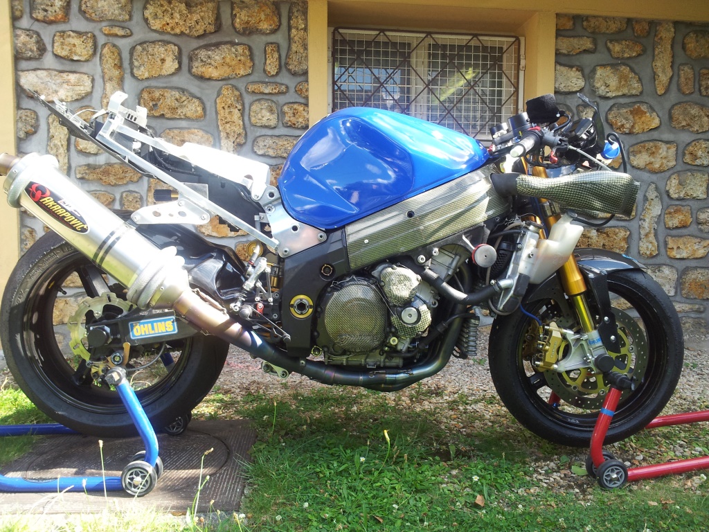

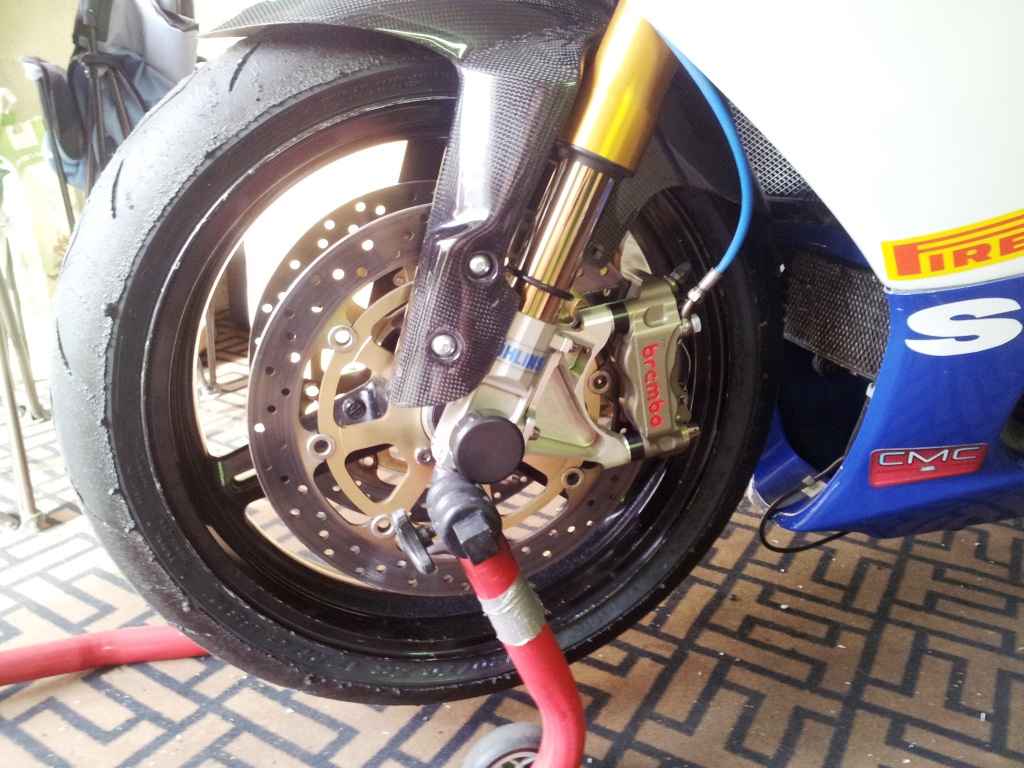

Un train avant de superbike : disques en 320, étriers Brembo taillé masse P4 30/34, fourche Ohlins FG43 avec pieds de fourche taillée masse, garde boue carbone, visserie titane et alu, protections de fourche.
Les Brembo P4 nécessitent des cales spécifiques pour le montage sur la fourche.

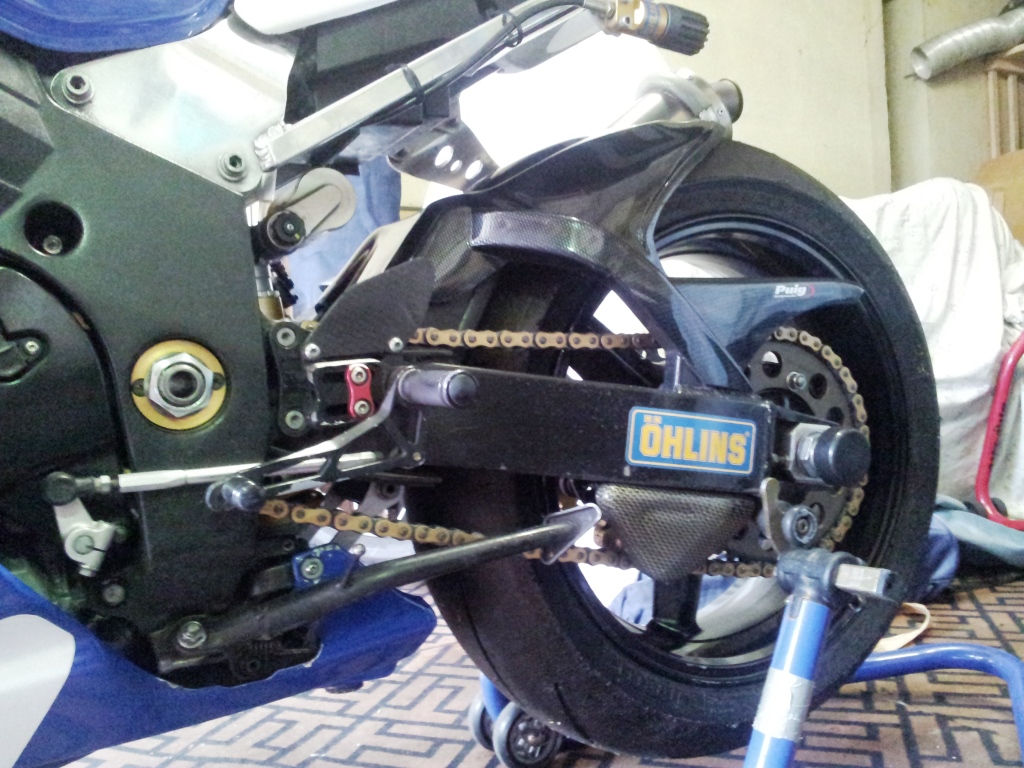

Commandes reculées LSL modifiées, chaine en 525 avec couronne alu, dent de requin, boucle arrière de cadre Motoholders, garde boue arrière carbone, amortisseur Ohlins avec réglage de précontrainte déportée, protections d’axe de roue arrière.

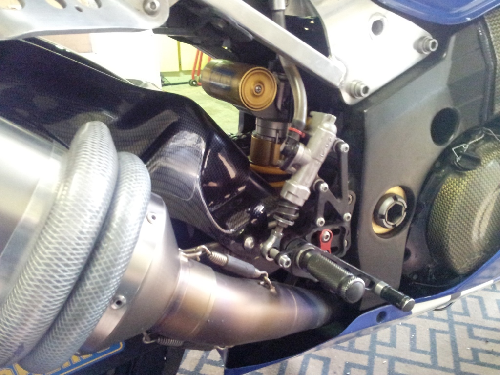

Ligne Akrapovic titane, suppression du bocal de liquide de frein, on devine la protection kevlar du carter d’embrayage et le freinage du bouchon de remplissage d’huile.
La commande de frein est modifiée : rotule type Uniball et ressort de rappel concentrique au MC.

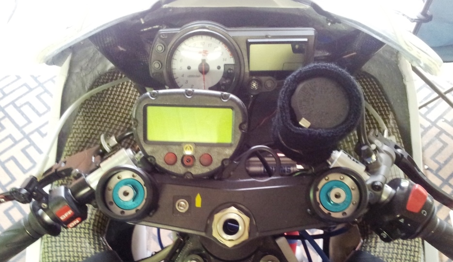

Le poste de pilotage comme si vous y étiez : Alfano et compteur d’origine , bracelets Robby, leviers repliables Performance Technologies, MC Brembo PR19, RAM Kevlar, araignée carbone, réglage de garde de frein déporté. Bouton on/off à gauche. On devine l’amortisseur de direction sur le té inférieur.
Le compteur est bien foutu : il donne des infos importantes : les codes FI, la température moteur et offre un light shift. De plus pour l’endurance, je conserve la fonction compteur (maxi 60 km/h dans les stands) et surtout le voyant de réserve.
