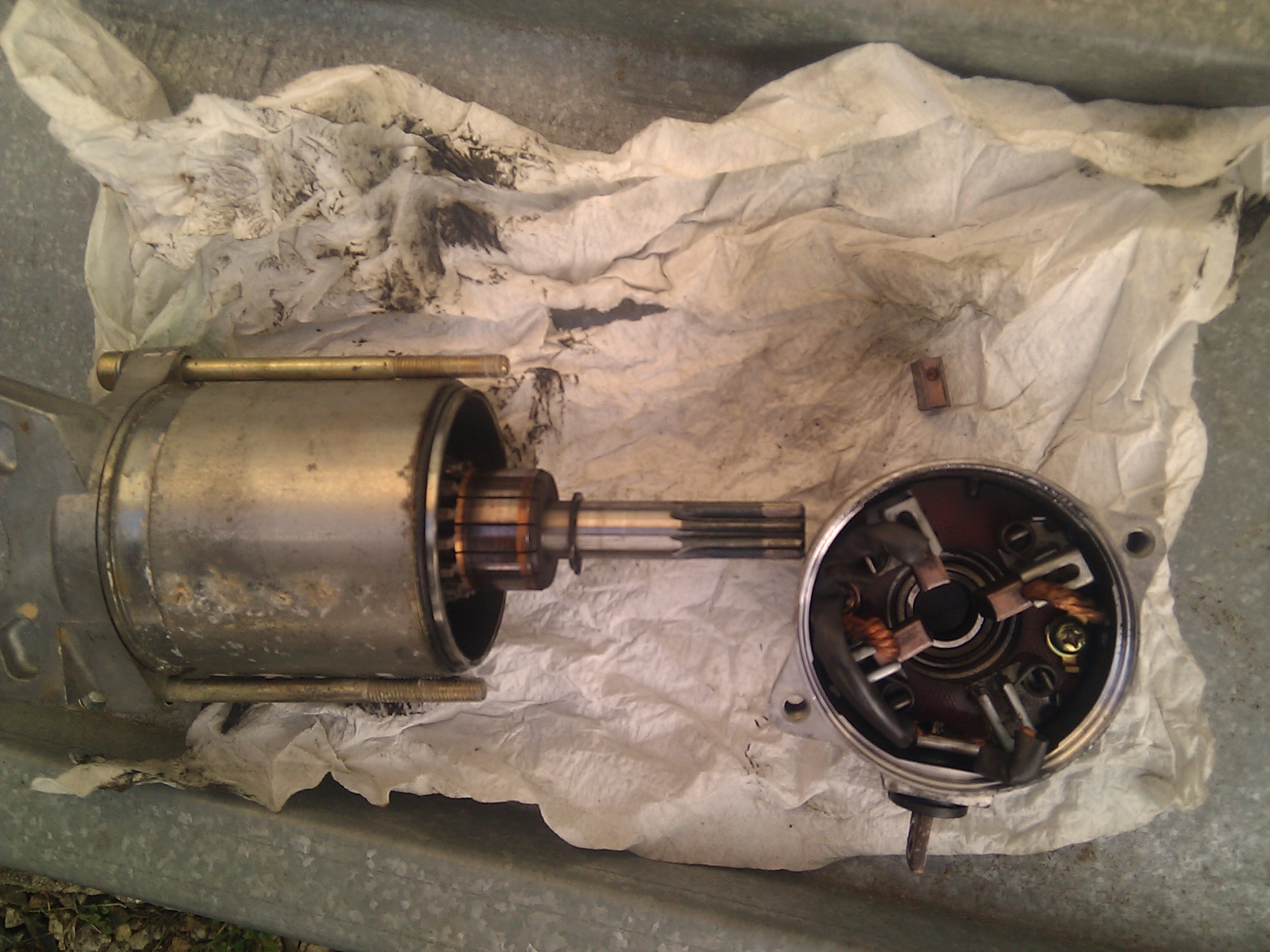

Bon j'ai finalement pu rouler dimanche en l'état, quelques coups de poussette après les pauses... et commencé ma saison en 1"12 pas loin de 11 (vivement ma fourche préparée que je vois si ça tombe d'un coup)
Après le roulage j'ai finalement trouvé le coupable (enfin normalement), cherchez l'erreur sur la photo :mrgreen:
Je le saurai d'ici fin de semaine quand j'aurai remplacé le coupable 8) .

Message par b1200 » 27 mars 2012 12:30
Et il est ou le 4eme charbon ? :mrgreen:
J'avais vu juste :angel4:
Re: Début de la saison
Message par Krusty » 27 mars 2012 12:57
C'est clair qu'on avait bien raison d'insister sur le démontage du démarreur et l'inspection des charbons... :wink:

b1200 a écrit :Et il est ou le 4eme charbon ? :mrgreen:
Je dirais même ... qui est l'enculé qui est venu lui piquer... :mrgreen: :mrgreen: :mrgreen: :mrgreen:
