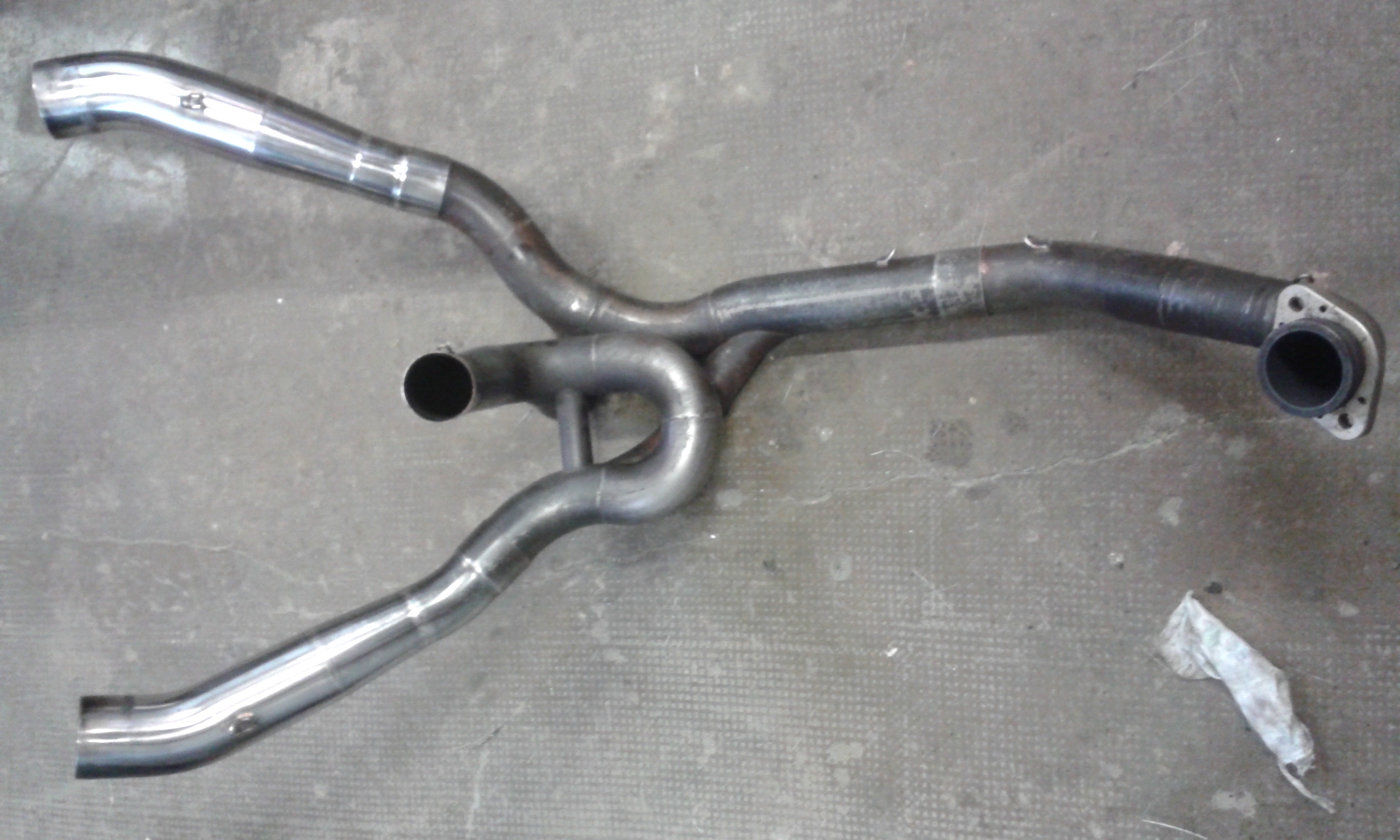

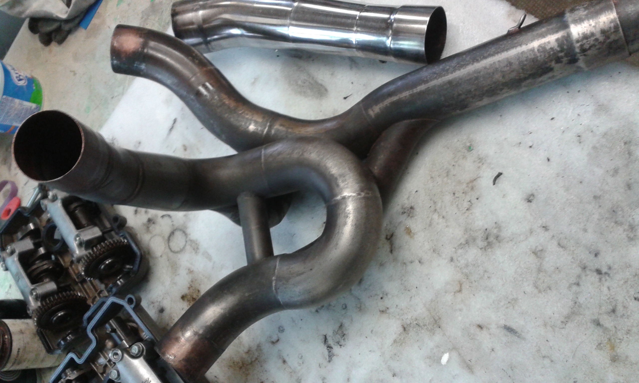

Salut la foule,alors voila j'me suis trouvé une ptite ligne pour mon enclume,je veux dire mon TL,et il se trouve que c'est une ligne AKRA!!!(merci goeland)
A suivre...

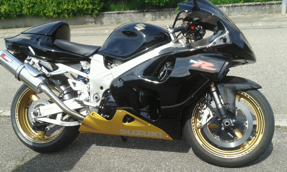

mais je ne vous ai pas montré la brêle
Bon c'est une vieille photo,il y a eu des modifs dessus et....va y en avoir encoreA suivre...

J'adore

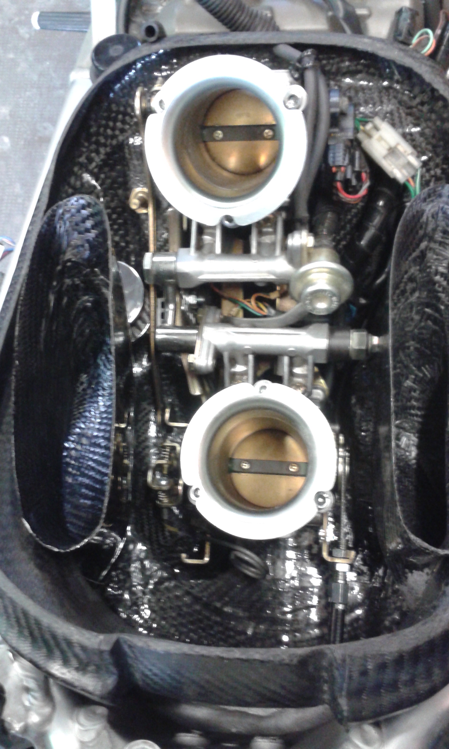

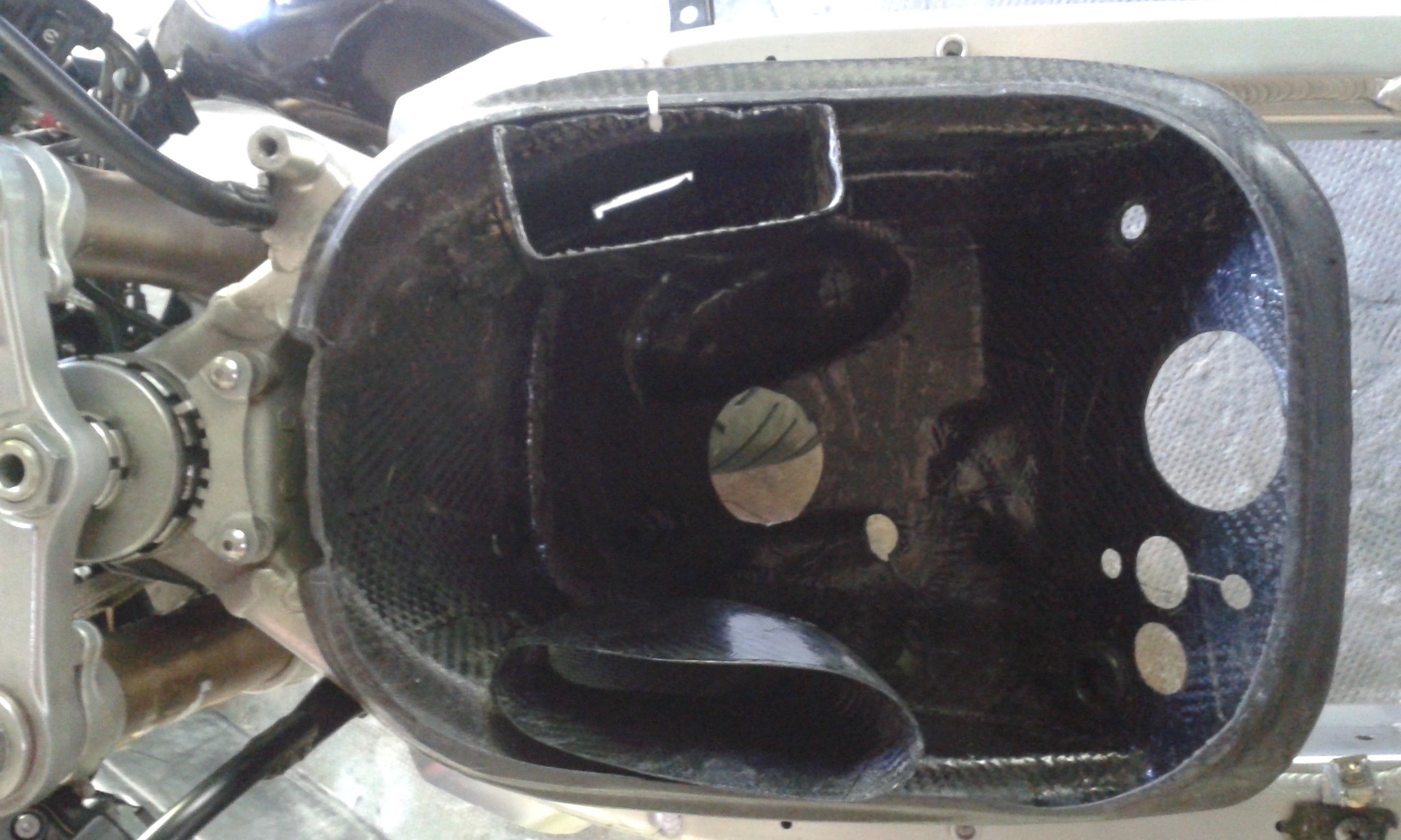

Donc il ne suffit pas d'avoir une ligne pour expulser les gaz,faut aussi que ça respire bien,et pour ça il y a ça Puis ça aussi :

Les RAM sont compatibles avec le carénage d'origine ?
Tu vas mettre quoi comme filtre à air ?

il y a une modif à faire pour la fixation des RAM,ça reste dans mes cordes

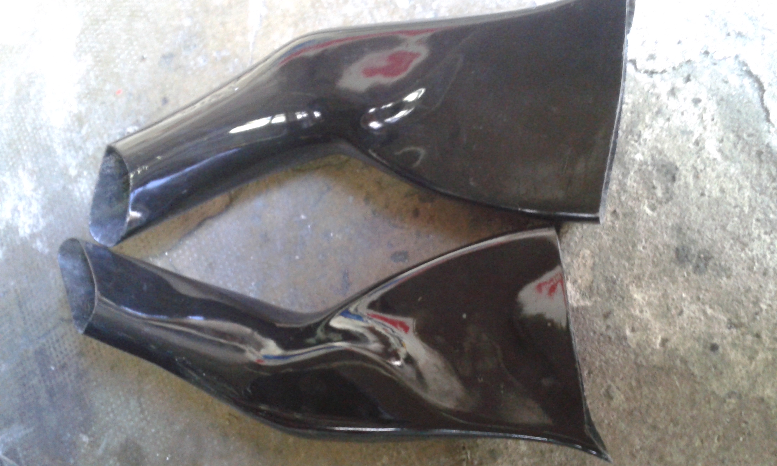

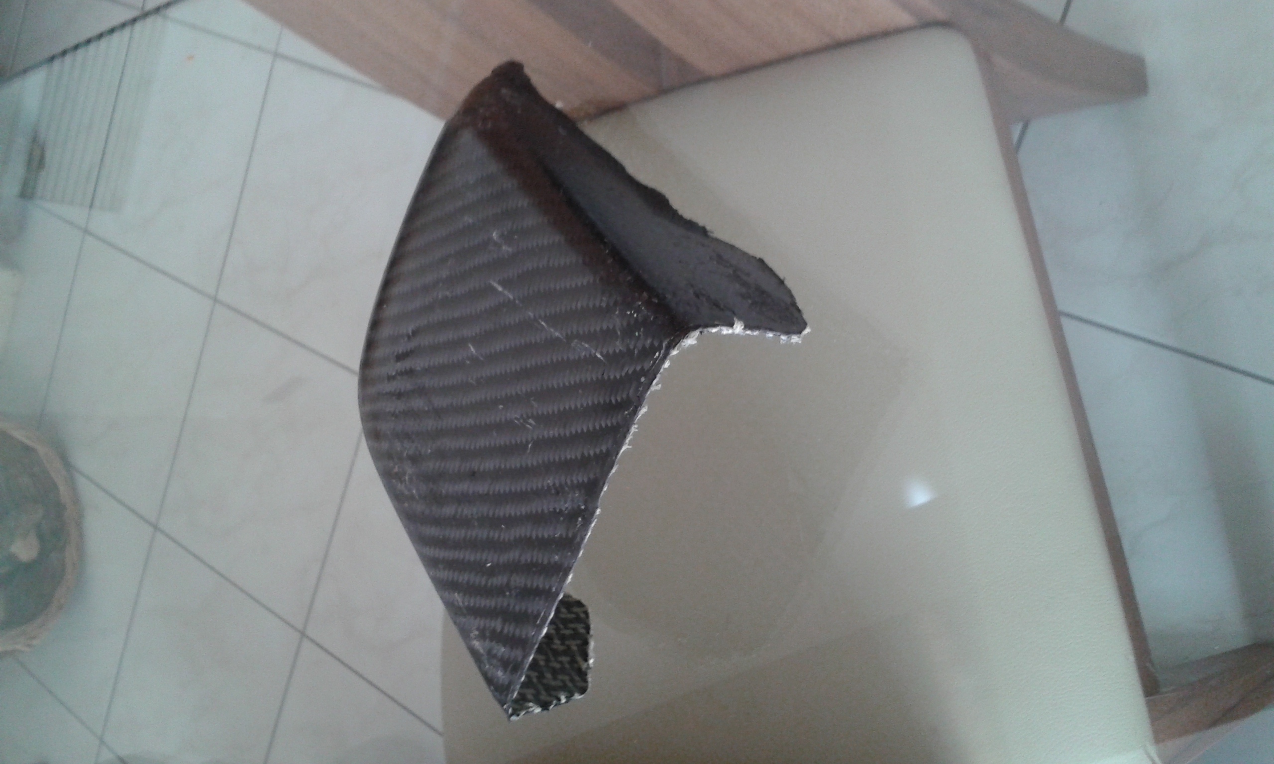

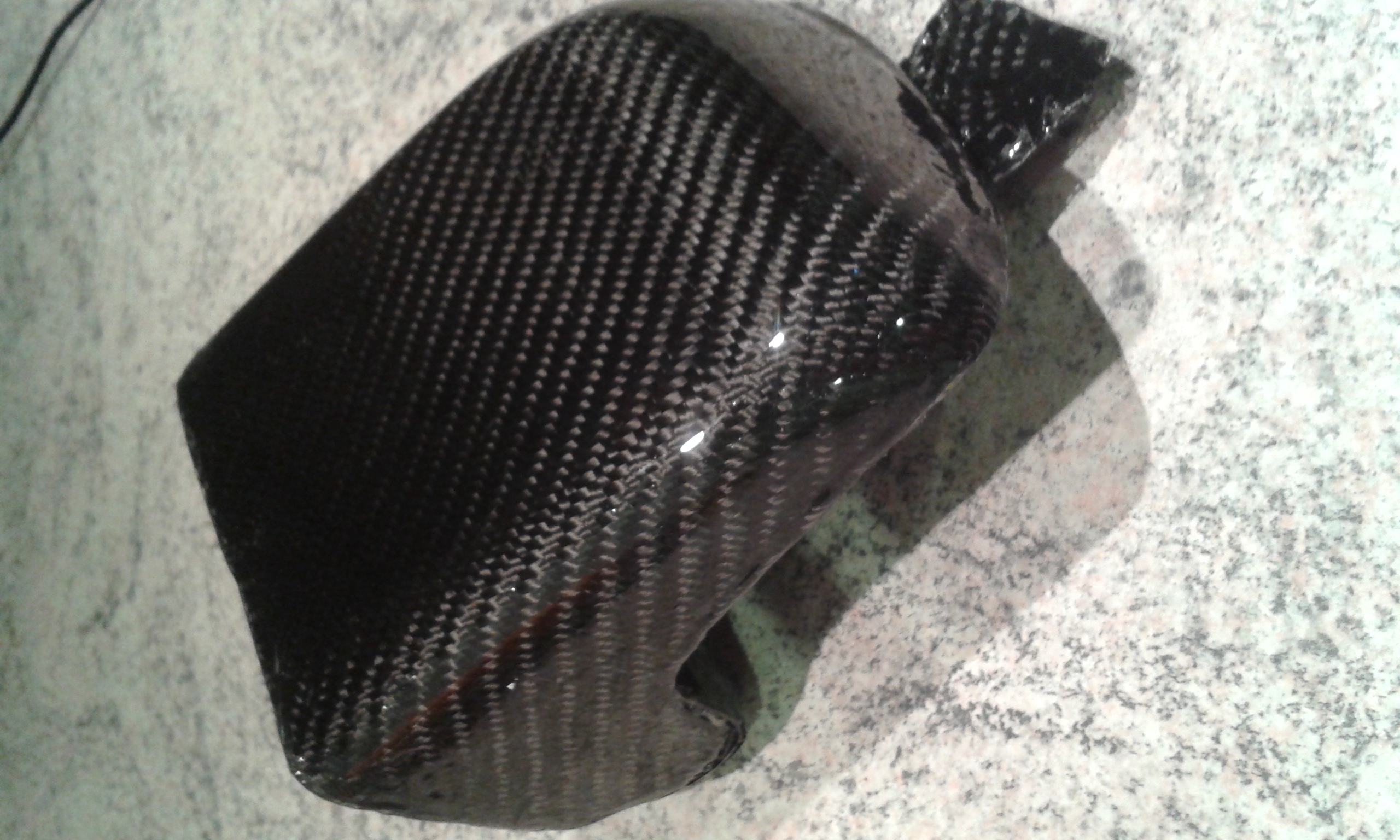

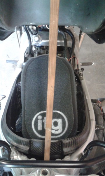

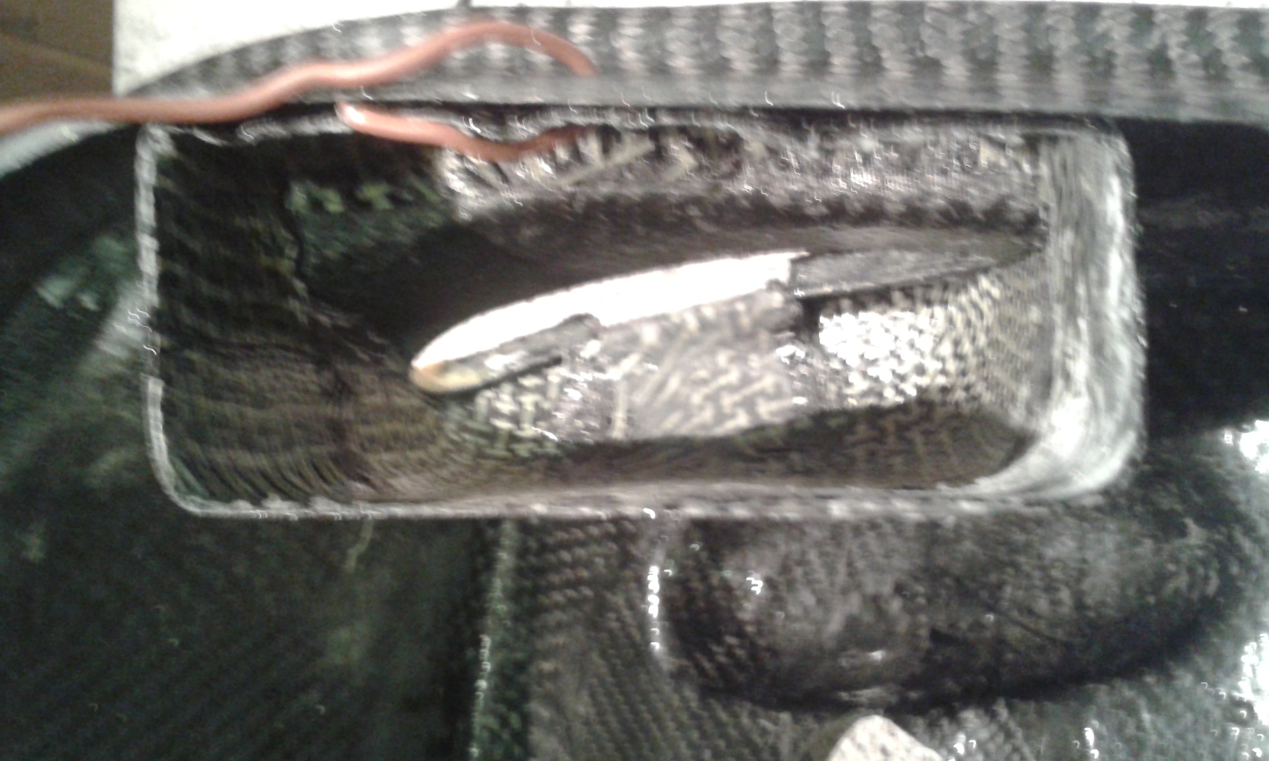

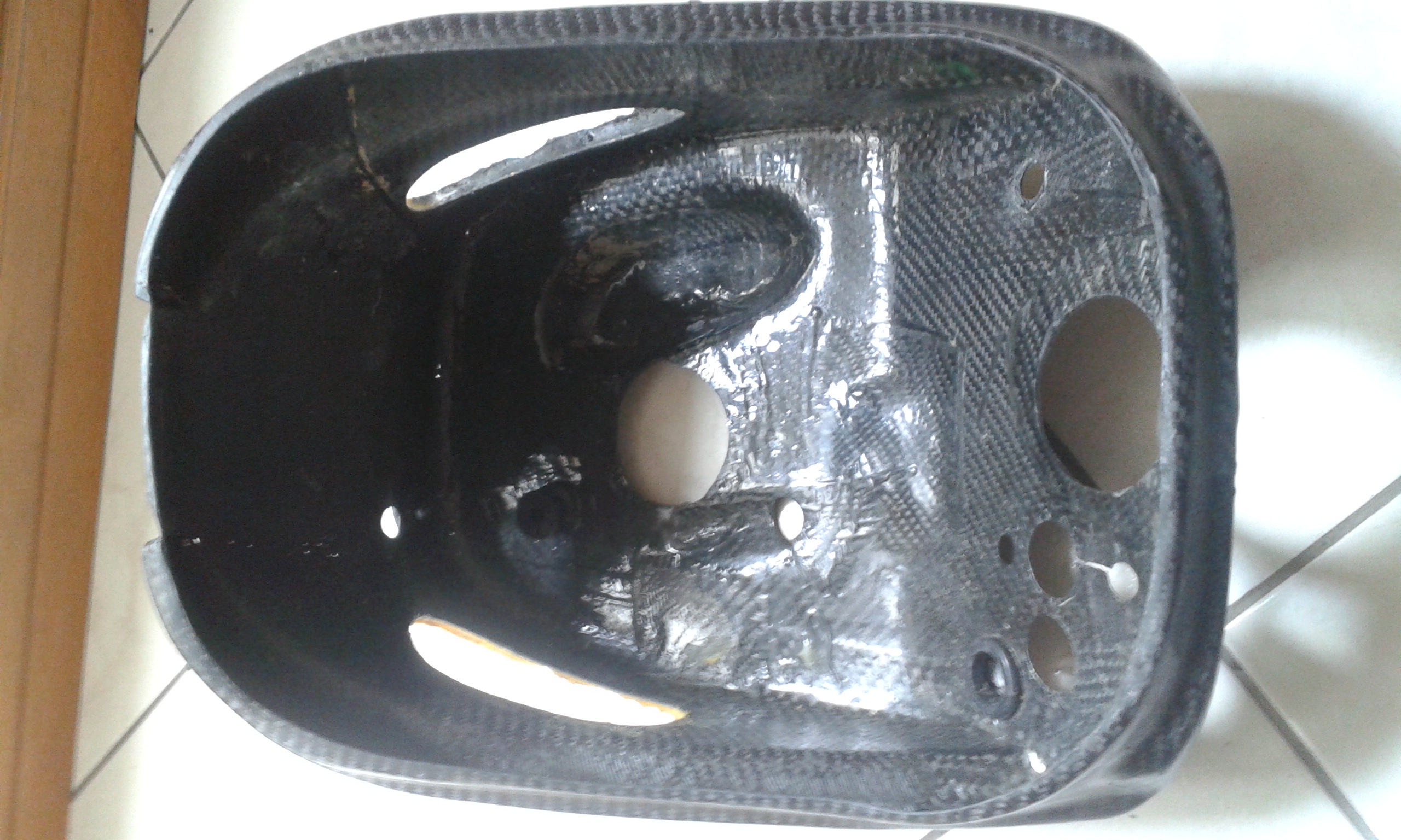

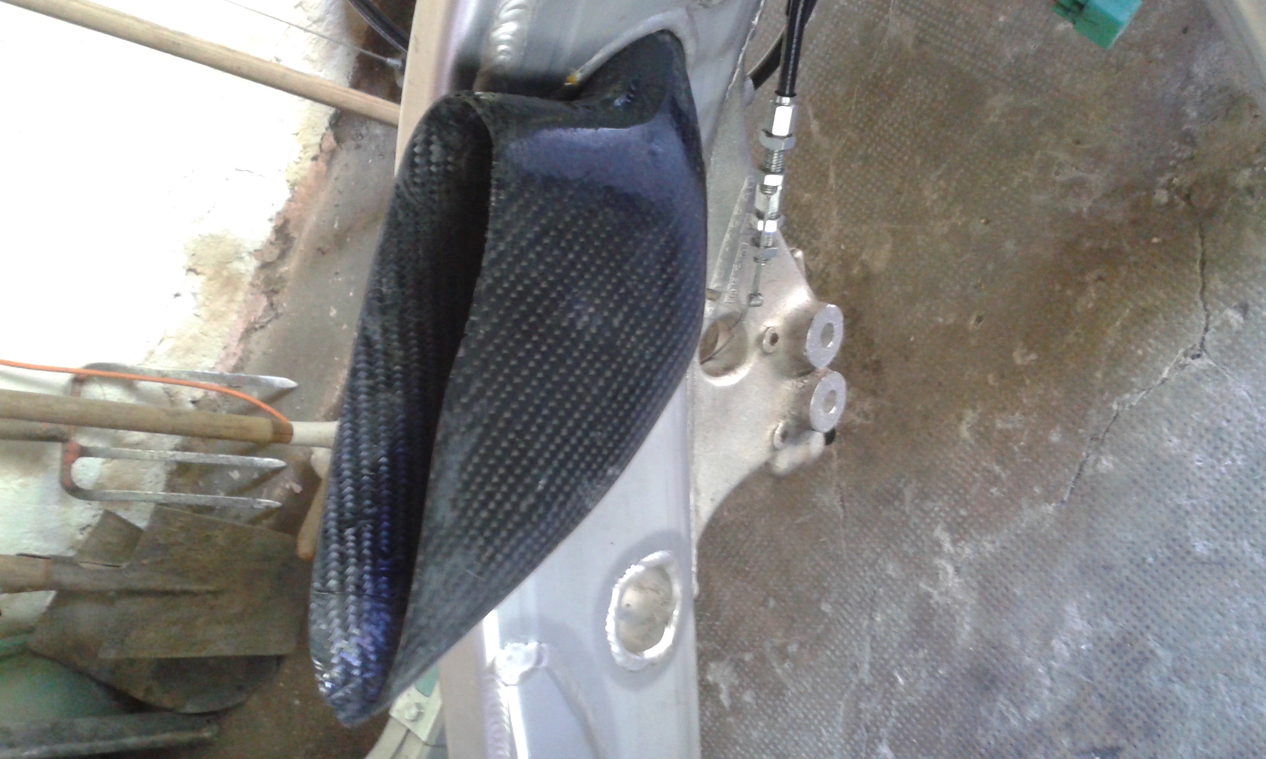

Pour le filtre à air j'ai ça c'était encore avec les cheminées qui prennent appui dansle cadre,mais avec les RAM comme ça passe pas j'ai dû modifier donc je suis en train de me faire ça: Bon c'est encore tout frais je l'ai démoulé ce matin,reste encore à peaufiner

Merci Leglaude,il reste encore du taff mais cette semaine est morte pour moi faute de temps,la suite reprendra d'ici peu avec les photos qui vont bien

Jolie la ligne akra ... ça doit bien respirer avec ça

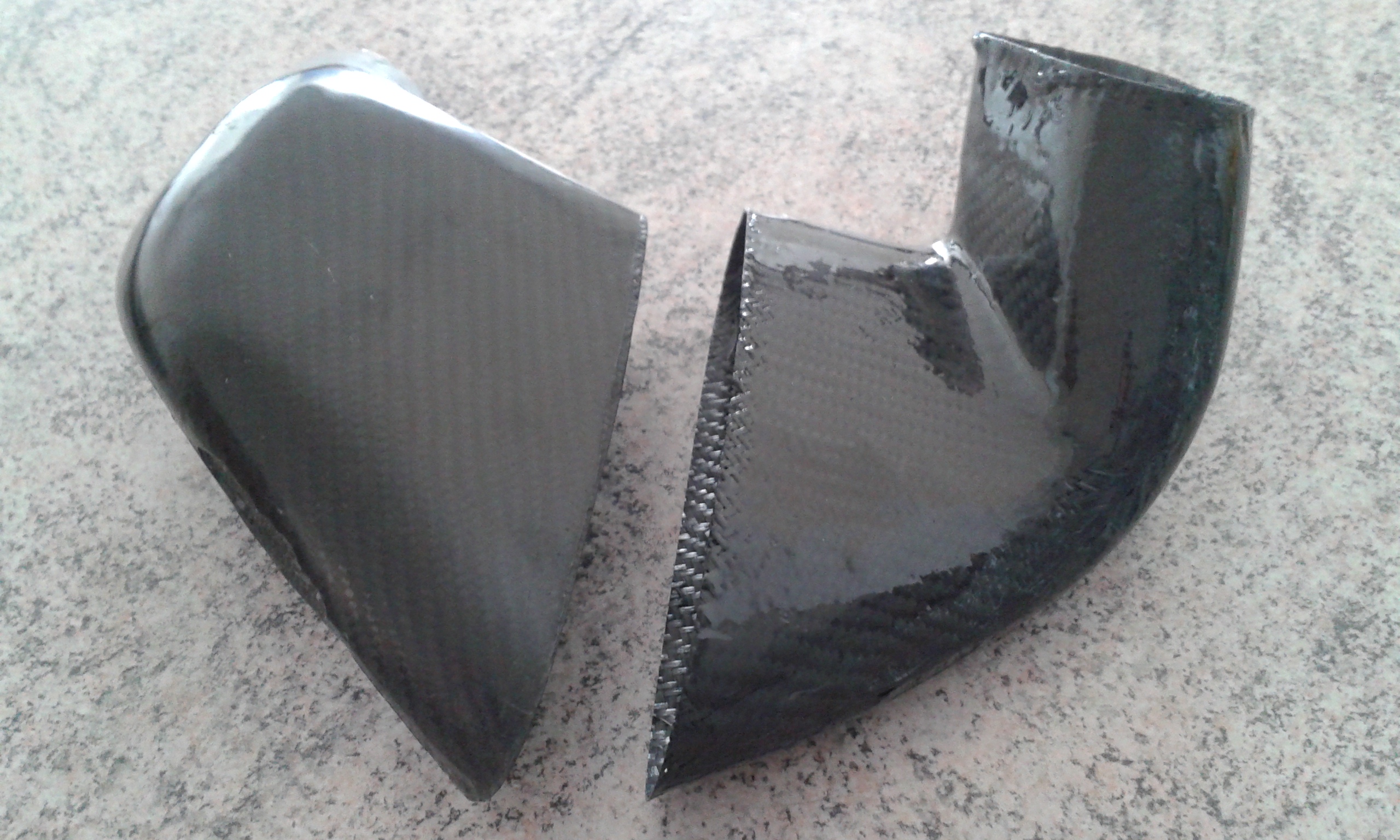

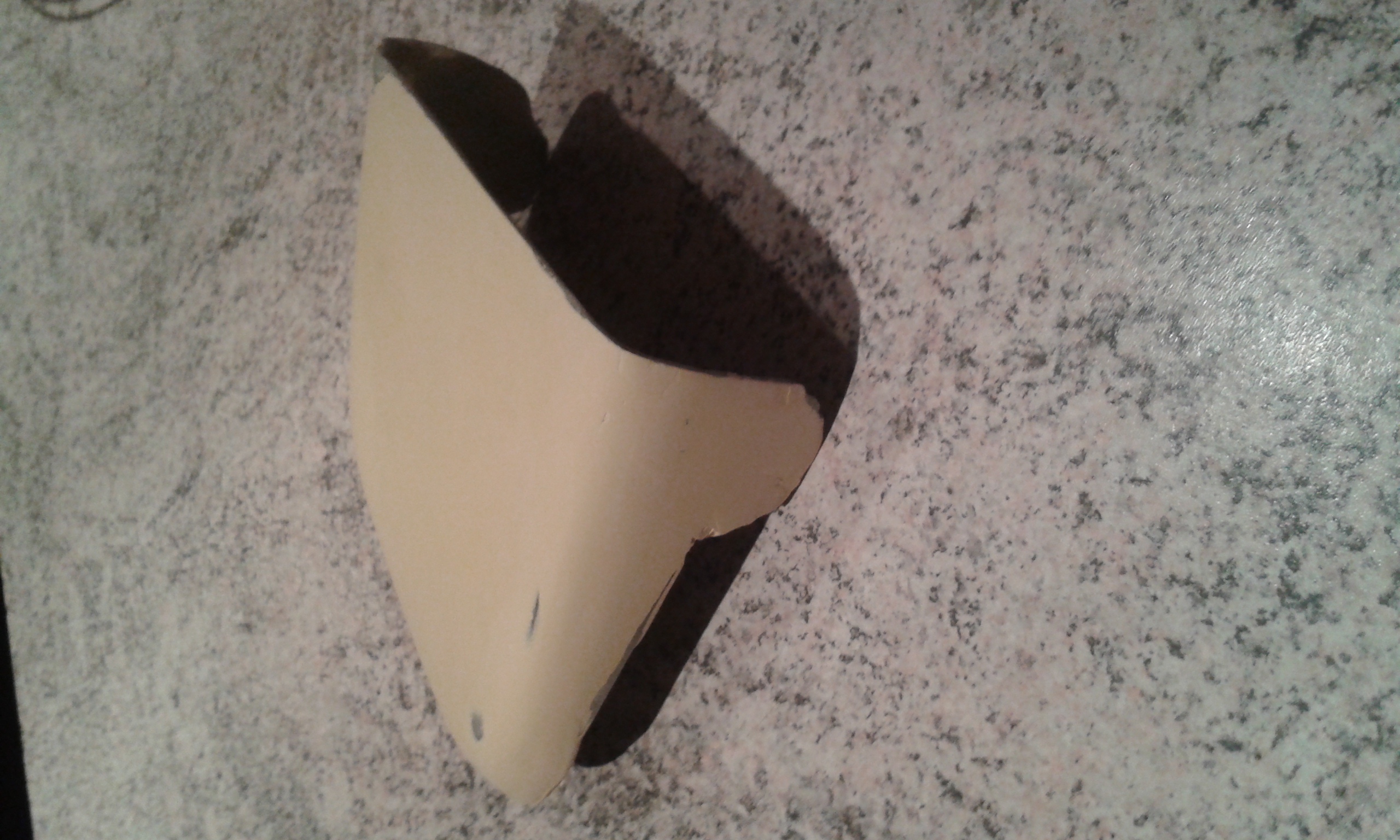

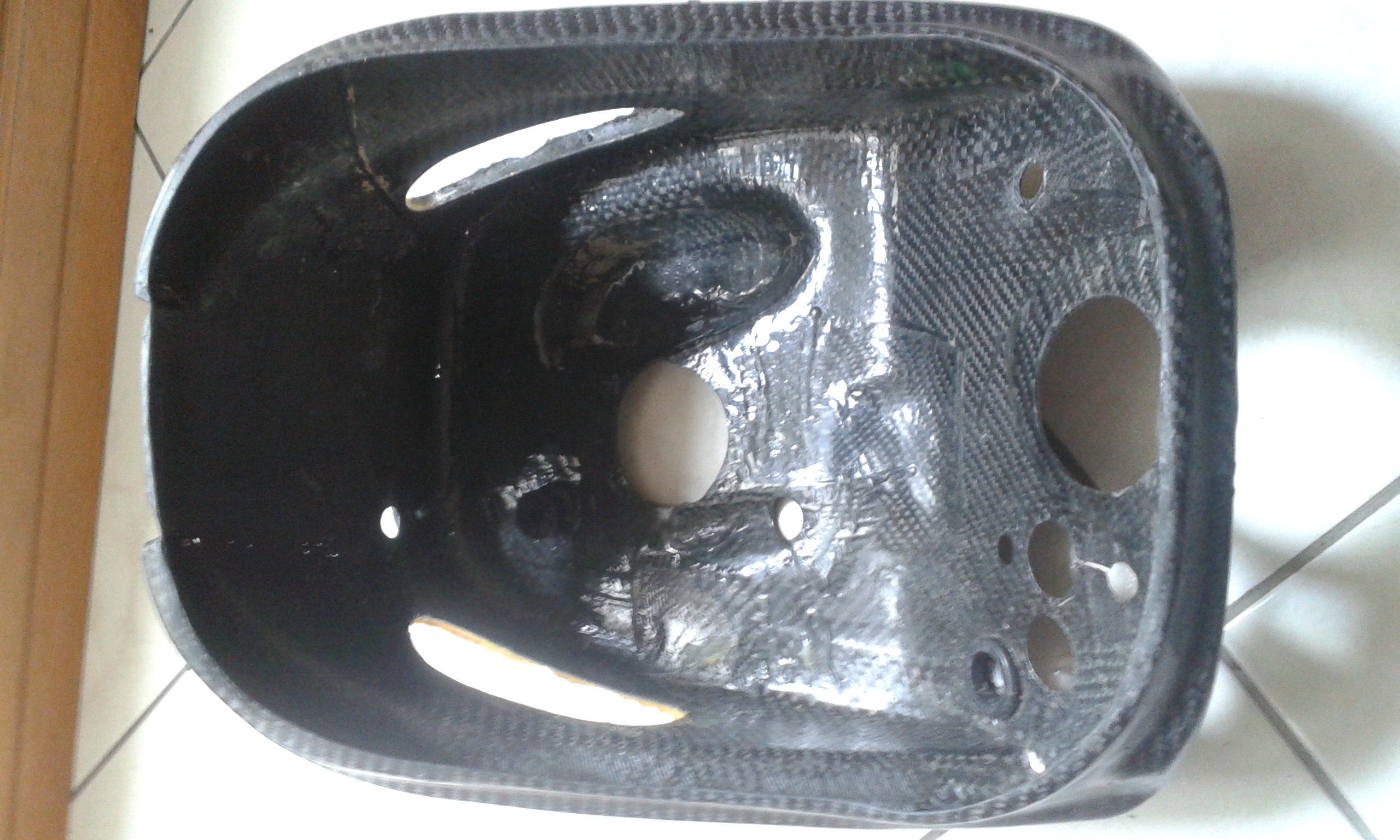

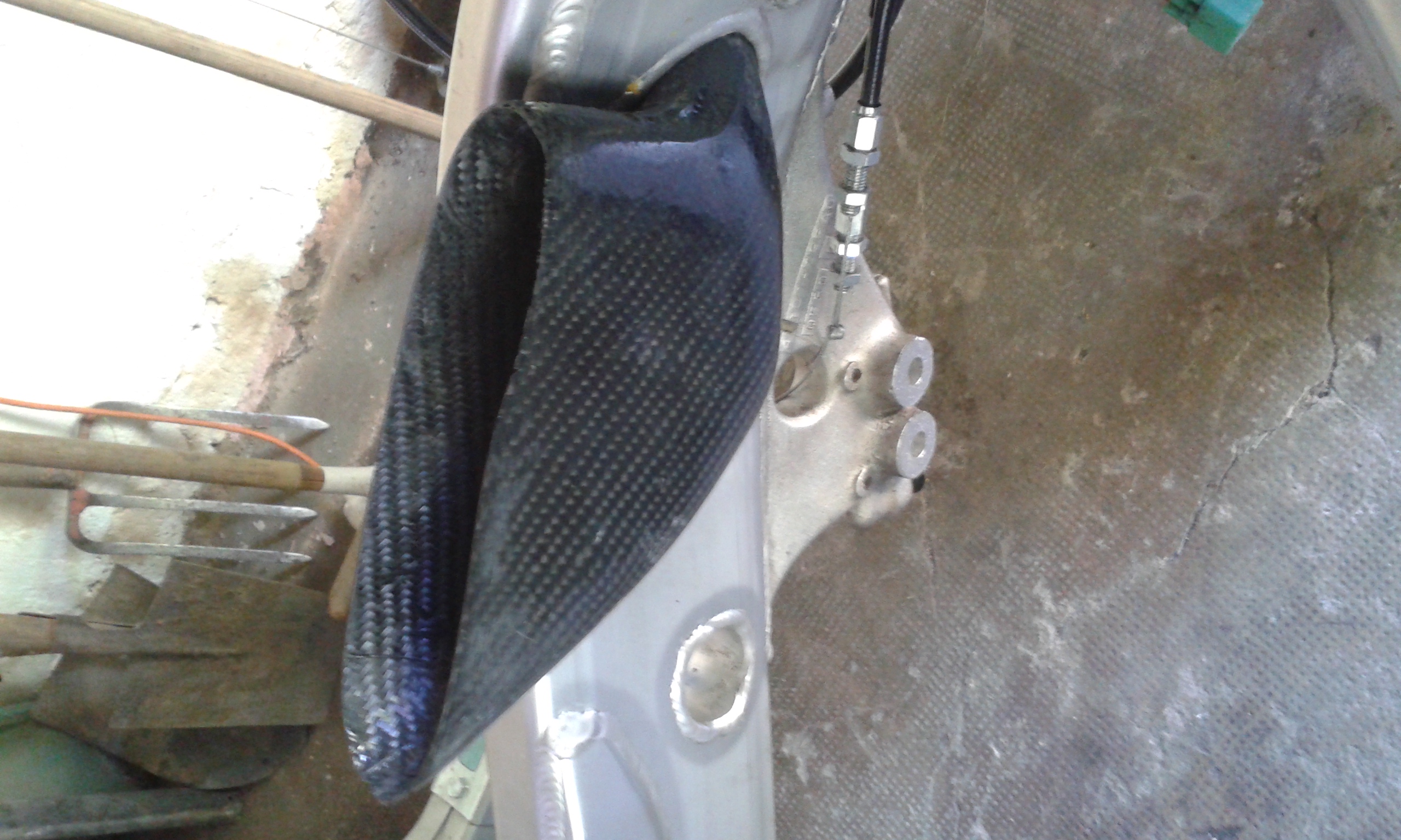

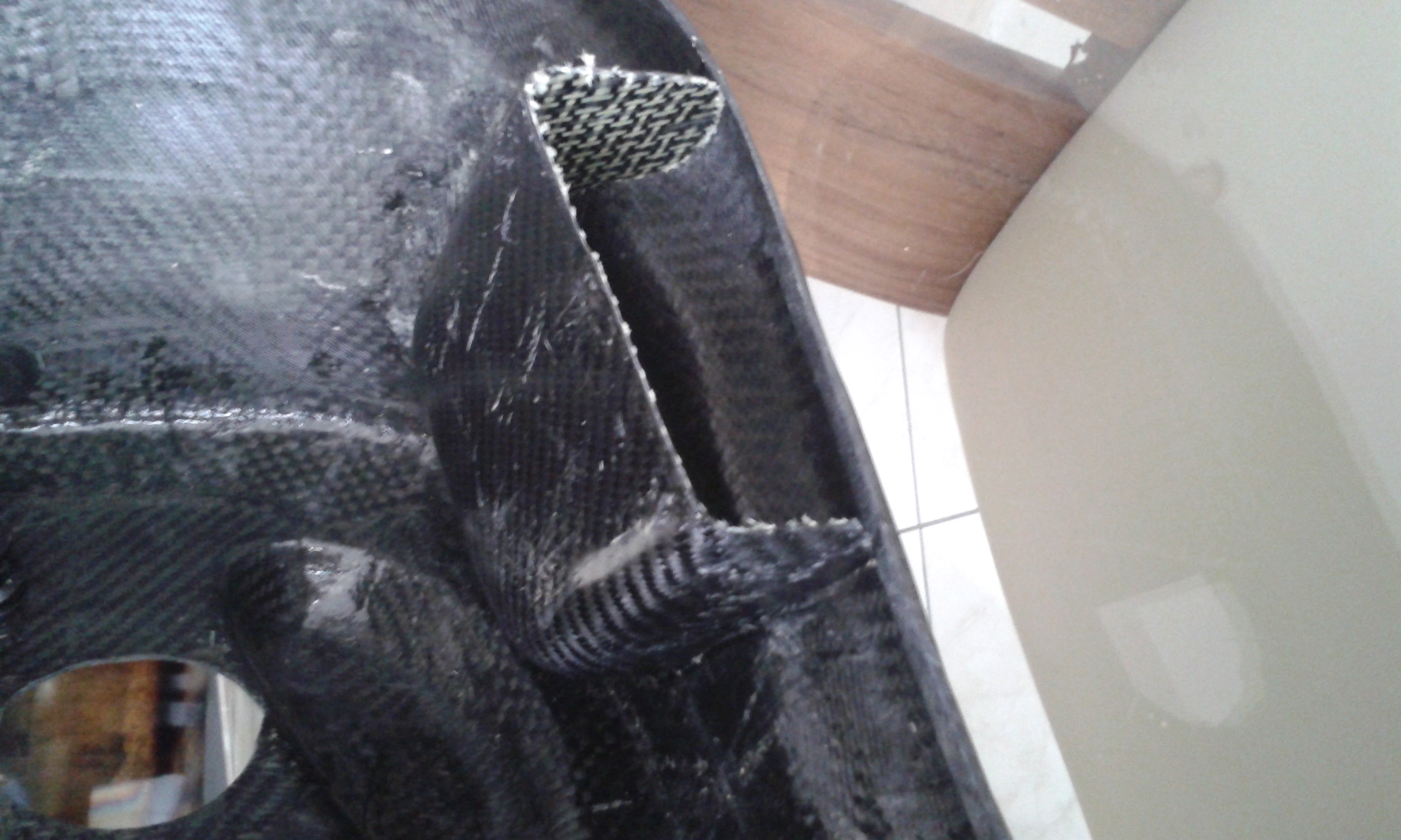

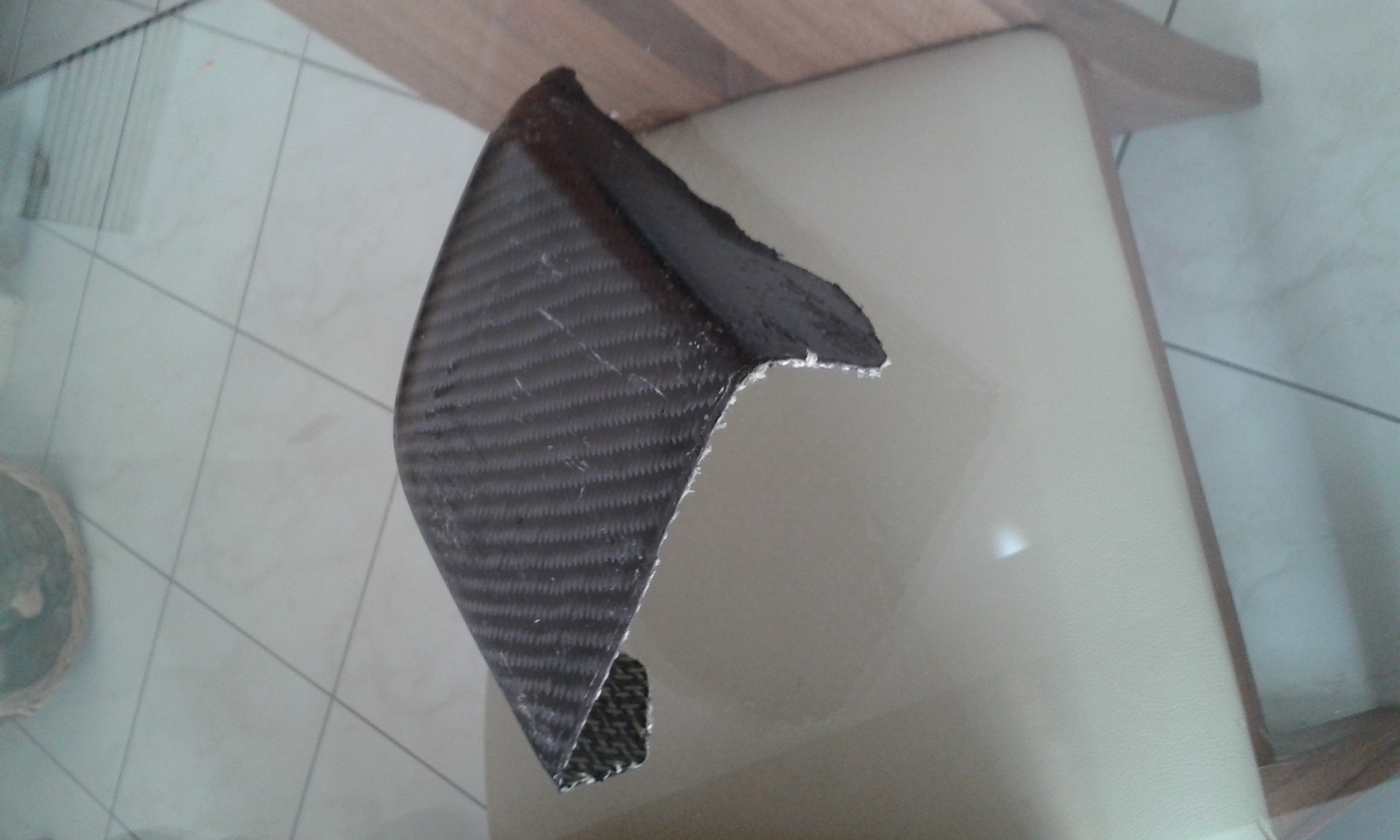

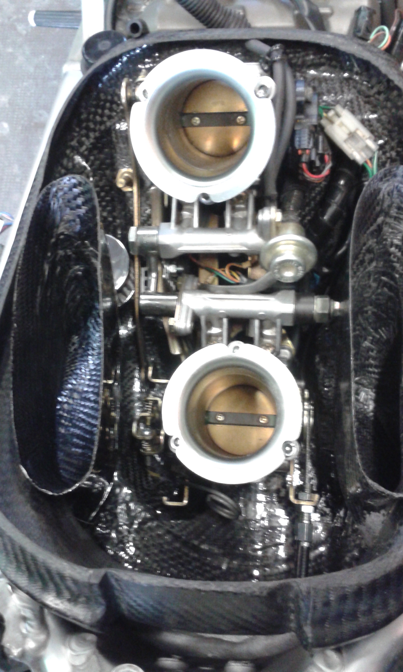

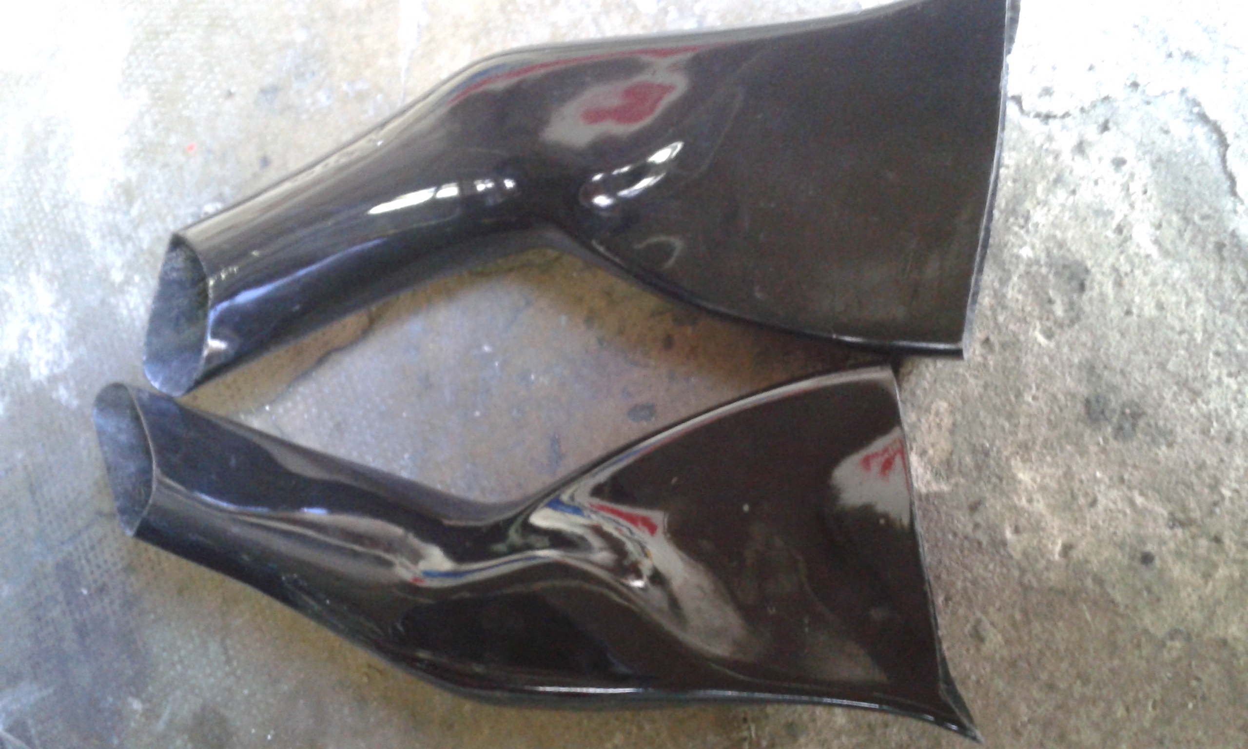

En attendant les pièces manquantes voici les différents modèles de convoyeurs d'air pour cette boite Carbomoto:
Le premier modèle prévu pour les ram air d'origine Ce qui donne ceci une fois montés: Et le second modèle prévu pour le ram air "gros volume": Pour comparer Et la seconde écope de gauche en phase finale avant la mise en moule C'est tout pour aujourd'hui
