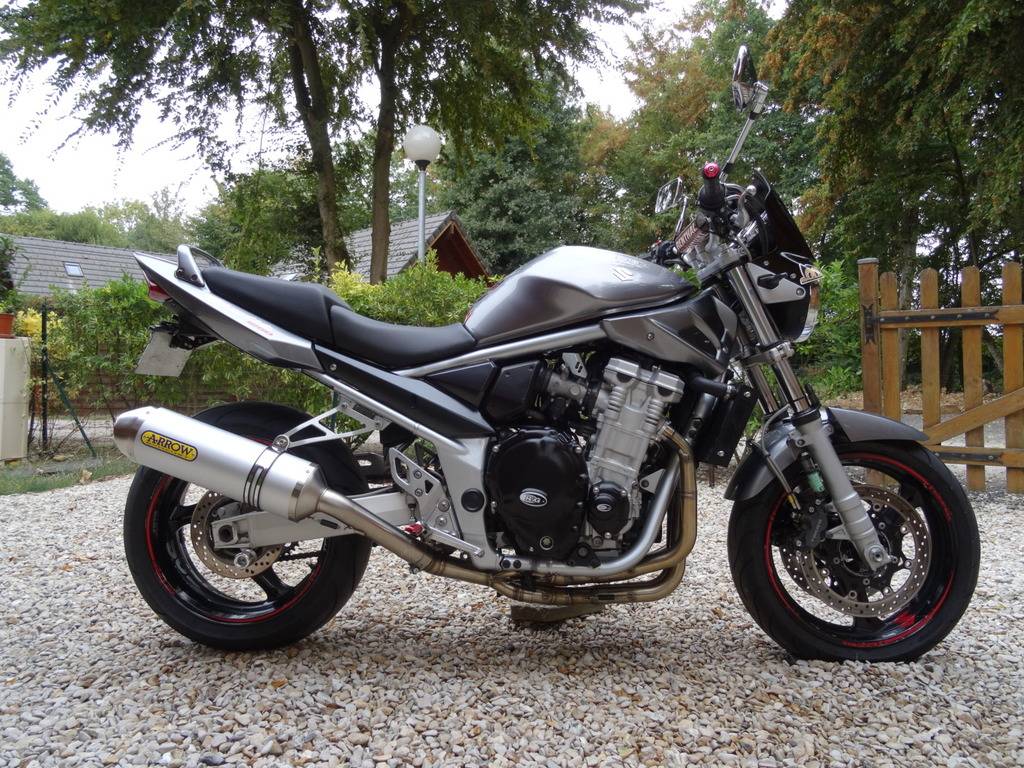

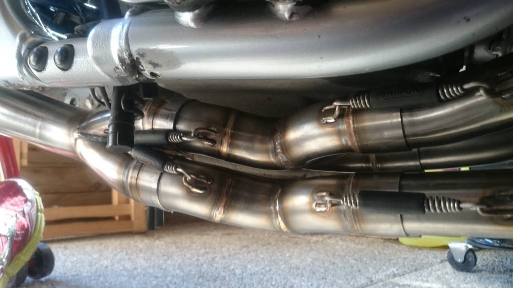

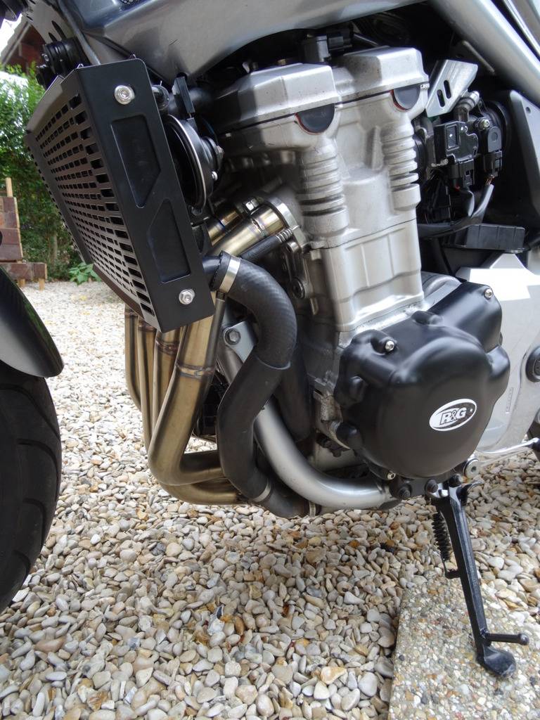

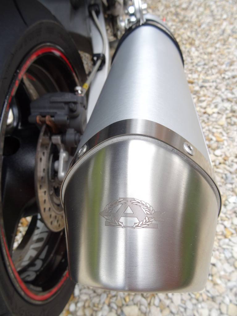

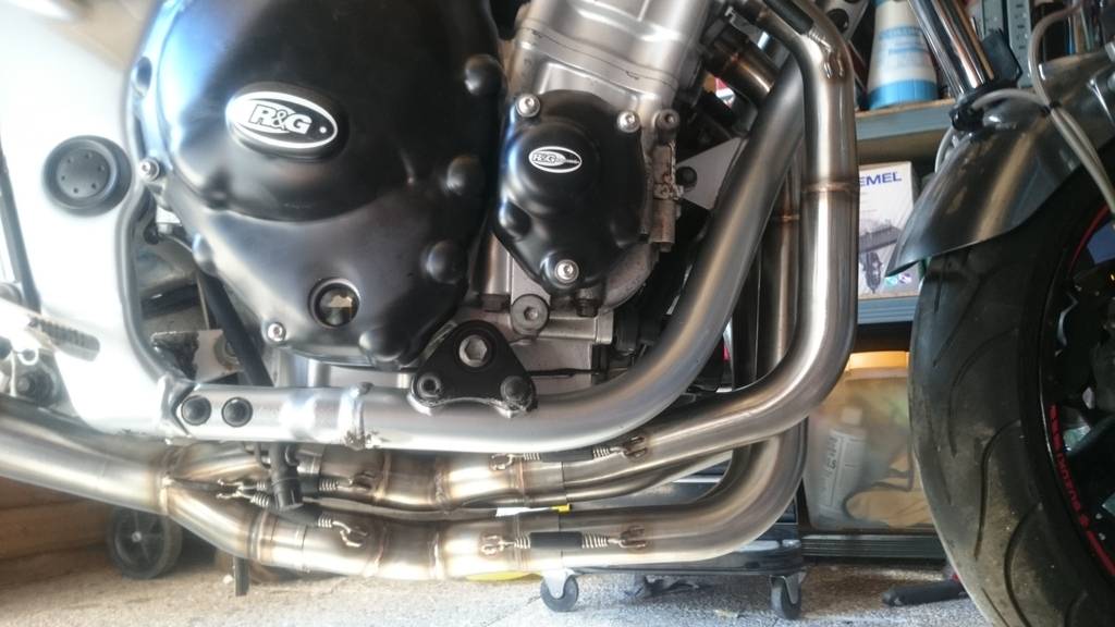

Et hop ligne Arrow installé enfin.
Boitier reprogrammé egalement....
J'en ai un peu chié sur une des vis du collecteur qui avait cassé à raz...vu que le cade passait juste devant ça limlite l'accès et rends le perçage de la vis vraiment pénible...
La méthode avec queue de cochon n'a pas fonctionné et j'ai du la percé et taraudé propre pour récupérer le filetage , bref c'était un peu chiant quand même
Les protections RG racing sont installé également, bougie irridium , nettoyage du filtre BMC et perçage de la boite à air pour augmenter sa capacité d'absorption...
Il a fallut aussi que je répare les deux tétons des caches cadre plastique peint en tete e de reservoir , ils ce sont tous les deux cassé quand je les ai démonté
La réparation avec de la colle époxy se fait bien , il y a de la place pour faire en sorte que ça tienne correctement
Pas encore été roulé je viens tout juste de finir de la nettoyer après cette grosse séance de méca , je vais aller faire un tour cette après midi et je ferais un petit retour sur mes impressions
Enfin quelques photos que j'ai eu le temps d'héberger
Collecteur en cours d'installation:
Prete à prendre la route :

Hop 30/40 kms d'essai réalisé.
Je m'améliore en méca, j'ai même pas eu un truc à reprendre en rentrant
Ralenti stable, rouler sur un filet de gaz impecc' , moins d'accoup d'injection qu'avant .
Au niveau sensation j'ai perdu un peu de couple avant 6000 tr/min, par contre c'est plus plein et ça s'envole vraiment bien dans les tours ...
A 6000 c'est flagrant
Ca lève plus facilement en 1ère aussi en tout cas ça se gère mieux
Bref super content je retrouve le caractère moteur que j'ai toujours aimé chez les suzuki
Ca reste un sacré bloc moteur quand même ce petit 1250

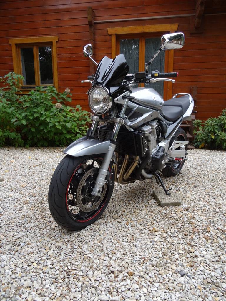

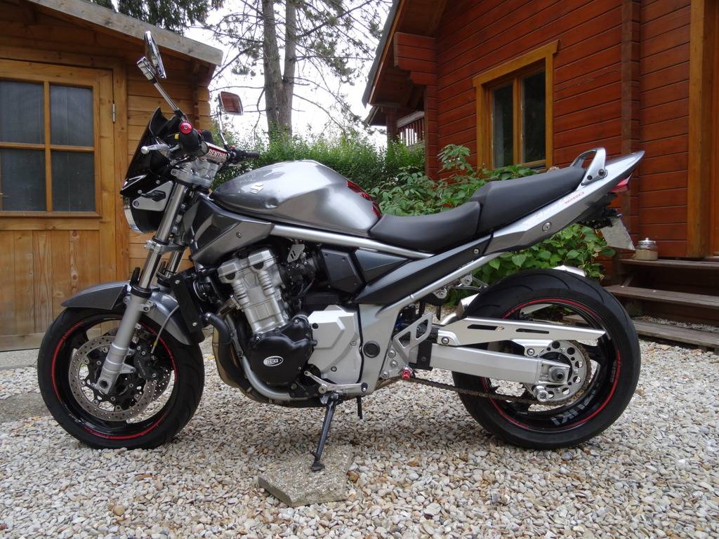

elle est bien jolie ta bréle Cyril
bon , je suis pas fan du protège réservoir , et ta mousse de guidon est , mais ta ligne rattrape bien le coups
bon tjs un peu kéké avec ce rose fushia
feloches , tes bécanes sont tjs tip top

wouah... elle est vachement propre !
Même après lavage, j,arrive pas à ce niveau de clean !

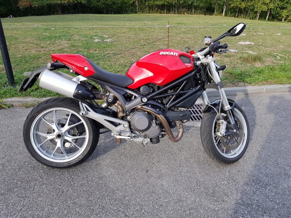

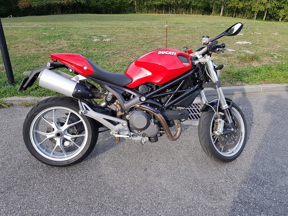

En parlant de Ducat ... moi aussi j'ai un peu mécaniqué (...galéré ) pour rendre la mienne présentable en réparant quelques petits défauts....

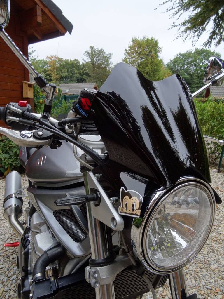

Vous affolez pas, dans la vraie vie elle est pas si propre que ça, elle a 57000 kms et la finition suzuki est une vraie daube
Il faudrait pour bien faire passer les jantes et cadre à l'epoxy et refaire la peinture garde de boue avant / réservoir....
Mais bon vu le prix de l'ensemble ça va rester comme ça le but est qu'elle roule bien et fort
Wphil y'a pas de rose la dessus c'est que du rouge !
Pour le guidon je cherche un autre truc plus sympa sans barre de renfort mais pas encore trouvé

@ DAL
magnifique, le pur roadster simple et pur dans les lignes ! Pas trop tape cul sur routes défoncées ? je regardais si je pouvais en trouver une propre à tarif raisonnable... mais à part Tuono rien trouvé, belle aussi mais pas la même simplissité visuelle...

Comme tu dis, le vrai monster de mon point de vu... avec moteur refroidi par air....L'Bourrin a écrit : ↑19 sept. 2018 19:25@ DAL
Pour le coté tape cul ... c'est sur que c'est pas une routière ou un gros trail ... mais c'est beaucoup mieux qu'une SBK ...
Mébon, il faudrait que je me penche un peu sur les réglages car l'avant me parait un peu flou ....
