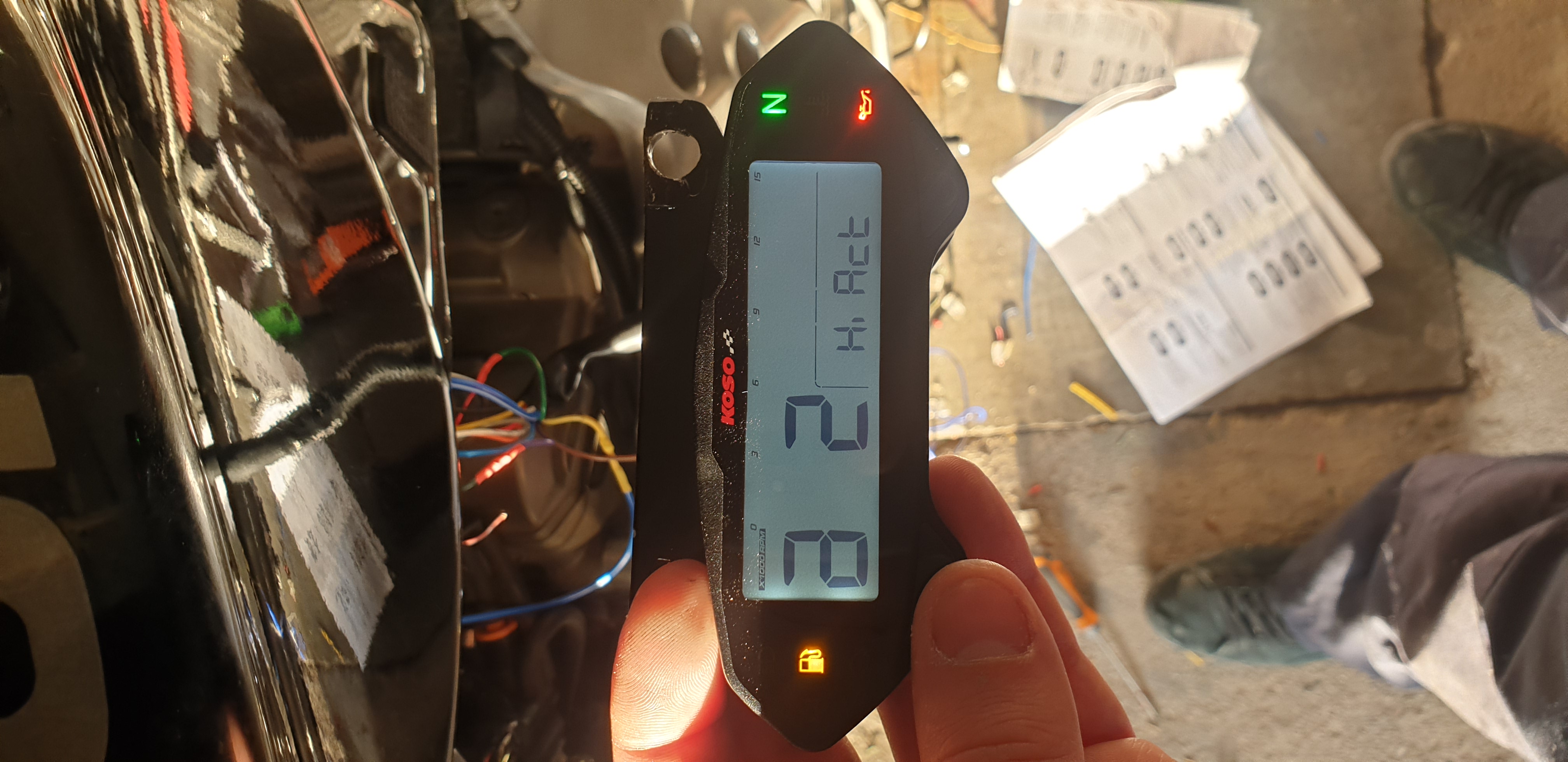

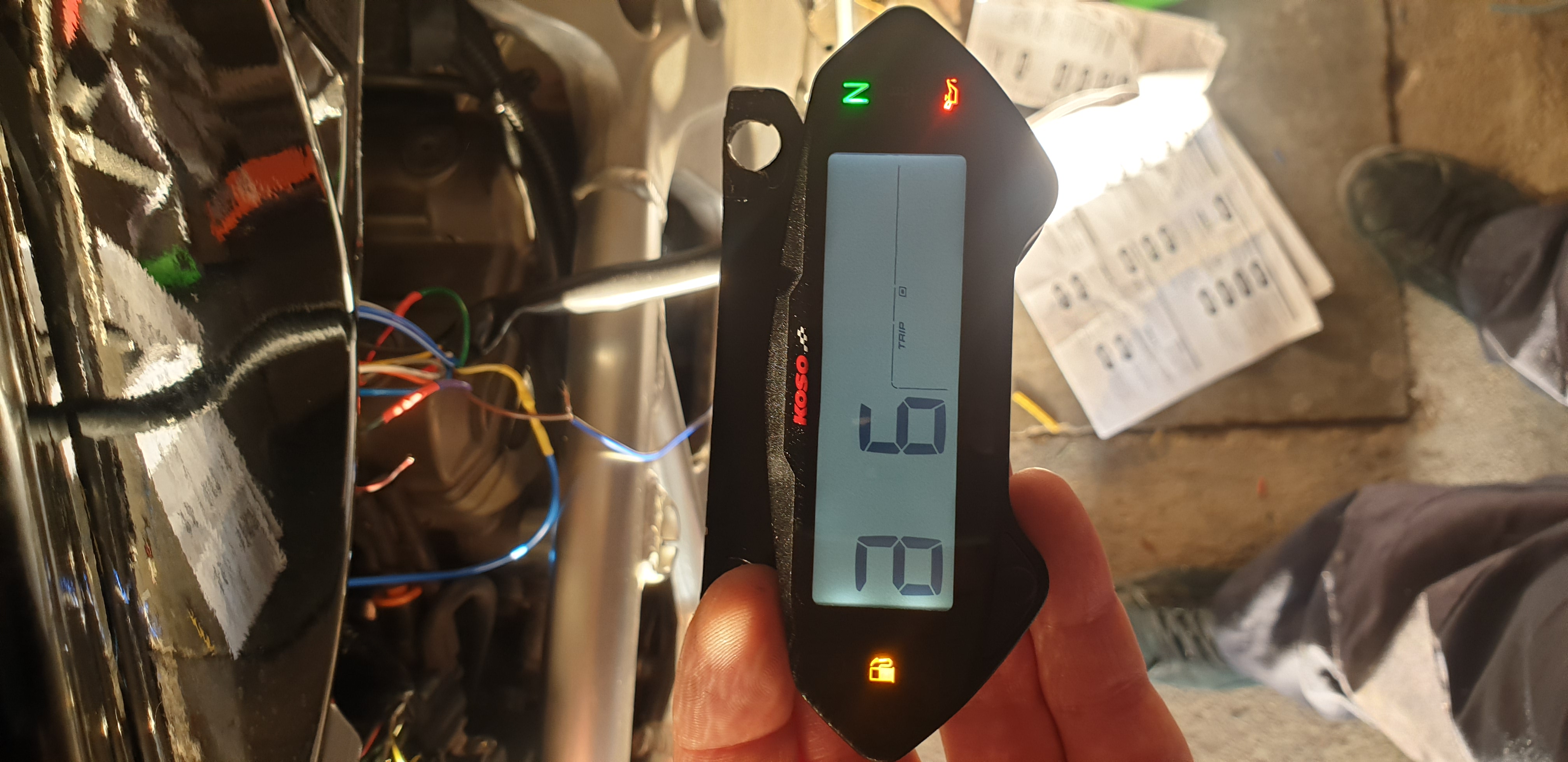

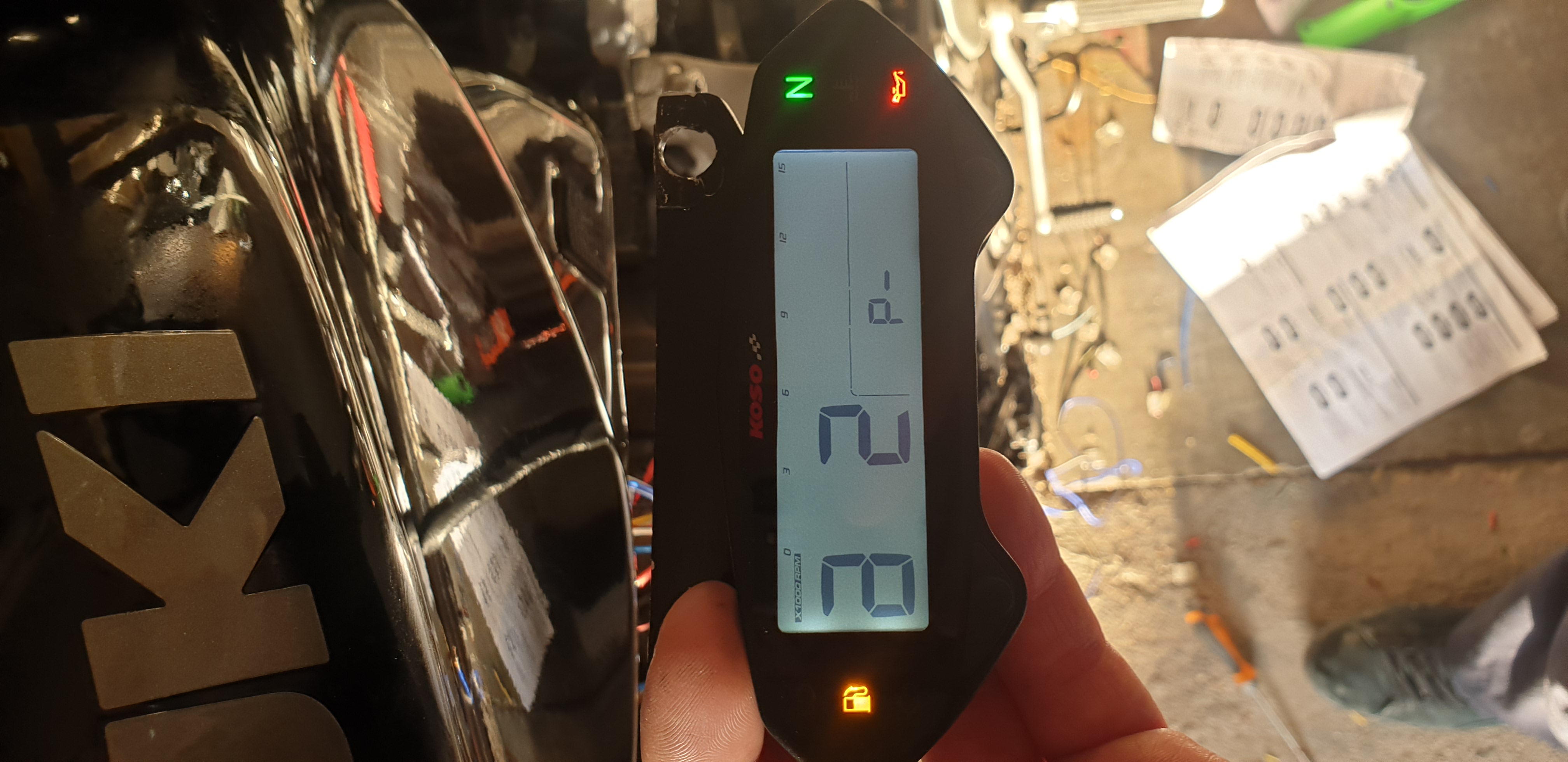

Bonjour à tous, je suis à cours d'idées pour le paramétrage du compte-tours de mon compteur koso db01rn sur tl1000s.
J'ai essayé plusieurs branchement sur bobine d'allumage et capteur dans les deux cas le 12v est présent donc c'est bien un problème de paramétrage.
Je joint les photos des seul réglage du compte-tours.

je me souviens plus du reglage il me semble 2t-2cylindres par contre j avais juste enroulé le cable autour du fil qui va a la bougie du cylindre avant sans le brancher et ca marchait comme ca
